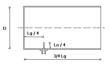

Диаметр провода излучателя должен быть примерно 2 мм, его длину можно рассчитать на специальном калькуляторе, расположенном вот на этом сайте: www.saunalahti.fi/elepal/antenna2calc.php.
Может статься, что у вас не найдется доступа в интернет. Тогда можете воспользоваться данными из этой таблицы:
Диаметр банки
Lg D/mm
Расстояние от излучателя
до дна банки
Lg/4
9051
9547
10044
10542
11040
Длина излучателя в данном случае 31 мм. Провод аккуратно припаивается к центральной жиле разъема. Будьте внимательны, не накапайте оловом на "землю", закоротив тем самым контакты.
Теперь рассчитываем по диаметру своей банки подходящее расстояние от волновода (куска провода) до дна банки. Для этого расстояния хорошо подходит 1/4 длины волны проводника. Это расстояние означает расстояние от внутренней стенки банки, а не от того места, где кончается стенка банки. Чем точнее размеры, тем лучше результат и тем сильнее сигнал. Антенна готова, можно подсоединять кабель и начинать испытания.
