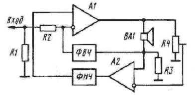

Структурная схема устройства изображена на рис. 1. Усилитель А1 - УМЗЧ без собственной цепи обратной связи; А2 - дифференциальный усилитель на ОУ; ФНЧ и ФВЧ - фильтры соответственно низкой и высокой частот с одинаковой частотой среза (в нашем случае f = 200 Гц); R3 - резистор датчика тока (R3H/10); R4 - резистор, регулирующий глубину ООСН.
Структурная схема УМЗЧ
Рис. 1. Структурная схема УМЗЧ
Работает устройство следующим образом. Часть УМЗЧ, состоящая из усилителя А2, ФНЧ, резисторов R3 и R4, является для усилителя А1 комбинацией двух видов обратной связи (ООСН и ПОСТ), реализующей отрицательнее выходное сопротивление УМЗЧ на низких частотах (ниже 200 Гц). Принцип работы УМЗЧ с ООСН и ПОСТ подробнейшим образом изложен в [3]. Часть же устройства, содержащая R2, R3 и ФВЧ, образует в УМЗЧ А1 параллельную ООС по току (ООСТ) нагрузки на частотах выше 200 Гц, что создает высокое выходное сопротивление УМЗЧ на этих частотах (режим источника тока для нагрузки).

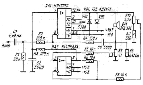

Для проверки изложенной идеи был изготовлен макет УМЗЧ, принципиальная схема которого приведена на рис. 2.
Принципиальная схема макета УМЗЧ
Рис. 2. Принципиальная схема макета УМЗЧ
В качестве УМЗЧ А1 для макета была использована старая (из радиолюбительских "закромов") микросхема TESLA MDA2020 - аналог TDA2020 и отечественной К174УН11, а также самодельный громкоговоритель с одной головкой ЗГД-38Е (новое обозначение - 5ГДШ-1-4) сопротивлением 4 Ом, применявшейся в телевизорах. ФНЧ собран на элементах R3 и С2; ФВЧ - на элементах R4, С4; датчик тока - R8; делитель цепи ООСН - резисторы R10, R11. Подстроенный резистор R7, включенный параллельно датчику тока, служит для установки оптимального отрицательного выходного сопротивления УМЗЧ. Наличие в схеме резистора R1 обязательно для установки режима УМЗЧ по постоянному току.
Налаживание устройства производится в следующем порядке.
Вместо громкоговорителя подключают его резистивный эквивалент (Rн=4 Ом). Движки подстроенных резисторов R7 и R10(см. рис. 2) устанавливают в нижнее по схеме положение.
Включив питание, подают на вход УМЗЧ синусоидальный сигнал частотой 50 Гц такого уровня, чтобы на входу DA1 амплитуда напряжения составила 1 В (контроль по осциллографу). егулировкой резистора R7 добиваются увеличения напряжения на выходе DA1 в p раз, где p - коэффициент увеличения, определяемый из следующих соотношений:
p=1/(1-Rвых/Rн) или Rвых=-Rн(1-1/p).
В собранном автором макете значение P=2, при этом выходное сопротив ление УМЗЧ DA1 на частоте резонанса головки (около 70 Гц) стало отрицательным -2 Ом, обеспечив оптимальное (на слух) демпфирование головки ЗГД-38Е в использованном акустическом оформлении.
Далее подстроечным резистором R10 добиваются прежней величины (1 В) сигнала 50 Гц на выходе УМЗЧ DA1.
Вместо резистивного эквивалента подключают к УМЗЧ громкоговоритель. На этом настройка заканчивается.
Испытания макета показали его несомненное превосходство (заметное не только друзьям-аудиофилам) над тем же УМЗЧ с обычной ООСН по "прозрачности", разборчивости и обогащению средних и высоких частот. При воспроизведении же низких частот характерных призвуков недемпфированного диффузора не наблюдалось.
В макете для сравнения звучания легко реализовать режим "чистой" ООСТ во всей полосе звуковых частот. Для этого надо просто (при отключенном питании, конечно) перемкнуть конденсаторы С2 и С4 (см. рис. 2) перемычками. При этом электрическое демпфирование громкоговорителя исключается, что становится сразу заметно на слух.

Если вместо DA1 использовать УМЗЧ на дискретных элементах, он должен быть предварительно настроен вне рассматриваемой структуры со своей цепью ООСН по обычной методике (установка тока покоя, "нуля" на выходе, подбор цепи коррекции). Далее его цепь ООСН исключают, и УМЗЧ используют в структуре, показанной на рис. 2, возможно, со своим источником питания.
Если исходный УМЗЧ не обладает высоким входным сопротивлением по дифференциальному входу, можно уменьшить сопротивление резисторов R2, R3 и R4, пропорционально увеличив емкость C2, C4 для сохранения частоты среза около 200 Гц). Однако сопротивление R3 не должно быть менее 2 кОм.
При всех изменениях номиналов в схеме необходимо, чтобы выполнялись следующие соотношения:
1+R10/R11=Rн/R8;
R4=R2;
Rн/R8>10;
τ=R3C2=R4C4;
fФВЧ=fФНЧ=1/(2πτ)=200 Гц.
Здесь под Rн понимается паспортное значение сопротивления головки на частоте f=1000Гц.
Рассматриваемая структура усилителя принципиально работает либо с одиночным динамическим громкоговорителем, либо с групповым излучателем, собранным из однотипных широкополосных головок, включенных согласно параллельно или согласно последовательно либо в комбинации, для получения требуемого сопротивления и мощности.
В громкоговорителях, имеющих в своем составе пассивные разделительные фильтры, с таким УМЗЧ, вероятной возникнут искажения АЧХ по звуковому давлению, так как для большинства фильтров необходимо низкое выходное сопротивление источника сигнала во всем диапазоне звуковых частот [1].
УМЗЧ с частотно-зависимым выходным сопротивлением, на мой взгляд, применим, в первую очередь, в радиоаппаратуре с одиночной головкой, встроенной в корпус, или отдельного громкоговорителя с широкополосной головкой. Такой усилитель будет работать также эффективно и в полосе СЧ трехполосных громкоговорителей (с разделительным фильтром на входе и усилителями для каждой полосы), где он успешно "поборется" с паразитными призвуками, возникающими несмотря на акустическое демпфирование и высокий порядок активных разделительных фильтров. При этом сохранятся "прозрачность" и "воздух" звучания. Присущие усилителю с ООСТ.
Этот УМЗЧ можно рекомендовать для самоделок начинающих аудиофи-лов, желающих почувствовать "старый ламповый" звук, но не желающих возиться с намоткой выходных трансформаторов (да и старые книги о расчетах ламповых усилителей найти сложно). Но это, конечно, при условии, что в качестве DA1 использован "достойный" УМ3Ч с исходно низким уровнем искажений, но не обязательно с большой выходной мощностью - вполне достаточно 3-15 Вт (при напряжении питания ±15...17,6). Источник питания для таких усилителей может быть общим.
