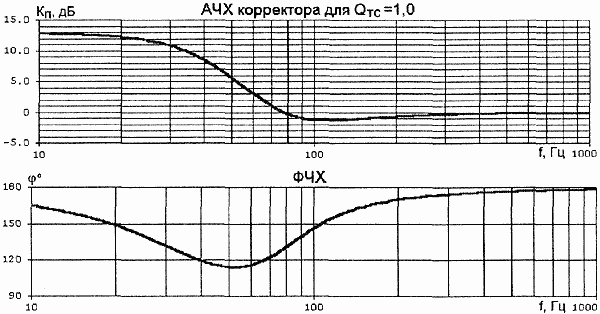

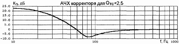

Вид АЧХ и ФЧХ корректора для Qтс = 1,0 показаны на рис.3, АЧХ для Qтс = 1,4; 1,8; 2,5 - соответственно на рис.4...6.
Рис.3.

Рис.5.
Рис.6.

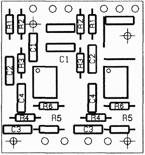

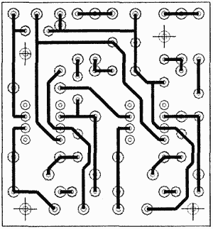

Чертеж печатной платы размерами 45x49 мм для двухканального корректора показан на рис.7, сборочный чертеж - на рис.8. На плате предусмотрены места для установки неполярных конденсаторов развязки по питанию (на схеме они не показаны). В качестве операционных усилителей можно использовать микросхемы типа К544УД1 или КР140УД608.
Рис.7. Печатная плата двухканального корректора
Рис.8. Сборочный чертеж

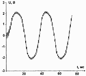

Учитывая, что корректор может иметь усиление на частотах 30...40 Гц от 10 до 15 дБ (3...5 раз), что при использовании в маломощном усилителе приведет к его перегрузке и жесткому ограничению сигнала, необходимо принять меры для уменьшения заметности искажений. Для этой цели в последнее время все чаще используют ограничители сигнала (лимитеры) [3,4].

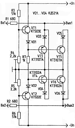

Возможный вариант адаптивного лимитера показан на рис.9. С помощью резисторов R4 и R5 добиваются плавного симметричного ограничения сигнала, не доходящего до жесткого ограничения при 2...3-кратной перегрузке по входу. Благодаря подключению входного делителя к источнику питания УМЗЧ, плавное ограничение будет сохраняться и при изменении напряжения питания.
Рис.9. Адаптивный лимитер
Плавность характеристики лимитера зависит от количества диодов и, в некоторой степени, от входных резисторов (чем больше номинал резистора и меньше диодов, тем жестче характеристика ограничения). Диоды желательно подобрать с близкими характеристиками.
Чертеж печатной платы ограничителя размерами 52x34 мм изображен на рис.10, сборочный чертеж - на рис.11. В качестве VT1 и VT2 можно использовать транзисторы типа КТ502Е, КТ503Е, VT3 и VT4 - любые маломощные комплементарные, например, КТ3102, КТ3107. Диоды - любые маломощные, как кремниевые, так и германиевые.
Рис.10. Печатная плата ограничителя
Рис.11. Сборочный чертеж

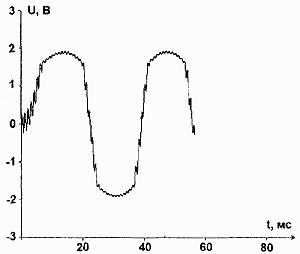

По сравнению с "жестким" ограничением, при использовании лимитера спектр сигнала обогащается гармониками более низкого порядка. Однако и в этом случае на вершинах сигнала происходит значительное уменьшение СЧ- и ВЧ-составляющих и добавление нечетных гармоник.

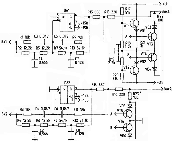

Для уменьшения этого эффекта разработан корректор, совмещенный с лимитером (рис.12).
Рис.12. Корректор, совмещенный с лимитером
Рис.13.
Рис.14.

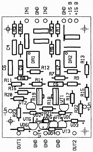

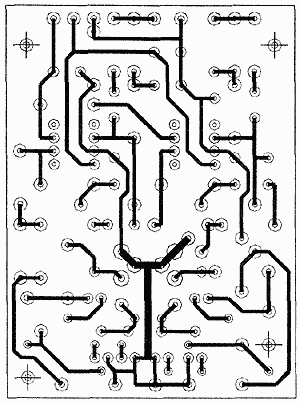

Печатная плата устройства размерами 55x75 мм показана на рис.15, а сборочный чертеж - на рис.16.
Рис.15. Печатная плата корректора, совмещенного с лимитером
Рис.16. Сборочный чертеж
