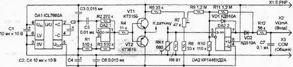

   Принципиальная схема приставки изображена на рис. 1. Как видно, собрана она всего на двух микросхемах и двух транзисторах. На микросхеме ICL7660A (DA1) выполнен преобразователь полярности напряжения. Разнополярное напряжение необходимо для того, чтобы через электроды датчика протекал переменный ток.
Рис.1. Принципиальная схема приставки
   На ОУ DA2.1 собран генератор разнополярных симметричных прямоугольных импульсов с частотой следования около 170 Гц. Усиливает этот сигнал усилитель тока на транзисторах VT1, VT2, в эмиттерную цепь которых включен датчик проводимости, токоизмерительный резистор R6 и термистор RK1, частично компенсирующий зависимость проводимости воды от температуры.
   Переменное напряжение с токоизмерительного резистора поступает на неинвертирующий вход ОУ DA2.2, выполняющего функции однополупериодного выпрямителя и неинвертирующего усилителя с коэффициентом усиления около 12. Для компенсации напряжения смещения нуля этого ОУ на инвертирующий вход через резистор R9 подается напряжение с резистивного делителя R5R7R8.
   Чтобы на табло мультиметра не индицировался знак "минус", выходное напряжение приставки должно быть положительным. Поскольку напряжение питания положительной полярности стабилизировано внутренним стабилизатором микросхемы ICL7106 мультиметра, а стабильность напряжения отрицательной полярности невысока, ОУ DA2.2 включен неинвертирующим усилителем. Отфильтрованное цепью R12C7 напряжение поступает на вход мультиметра, включенного на измерение постоянного напряжения. Измеренному мультиметром напряжению в милливольтах соответствует общая минерализация в миллиграммах на литр.

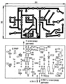

   Все элементы устройства, за исключением датчика и термистора, размещены на плате из фольгированного стеклотекстолита (рис. 2). Плата рассчитана на применение постоянных резисторов МЛТ, подстроечного СП5-2, оксидных конденсаторов К50-16 (С1, С2, С4), остальные конденсаторы - практически любые керамические низковольтные. Штыри разъемов Х1-ХЗ, с помощью которых приставку подключают к соответствующим гнездам мультиметра, припаивают со стороны печатных проводников.
Печатная плата
Рис.2. Печатная плата
   Вместо микросхемы ICL7660A допустимо использовать ICL7660 или отечественный аналог КР1168ЕП1. ОУ КР1446УД2А заменим любым из этой группы, а также КР1446УД4А- КР1446УД4В, однако потребляемый приставкой ток в последнем случае возрастет. Возможно применение ОУ КР1446УДЗА-КР1446УДЗВ, но у них иная "цоколевка", поэтому потребуется корректировка печатной платы.
   Во время монтажа ОУ необходимо соблюдать осторожность: как и другие КМОП-микросхемы, они нередко выходят из строя от воздействия статического электричества.
   Транзисторы указанных на схеме серий можно заменить любыми маломощными соответствующей структуры. Диоды - любые маломощные импульсные, например, серий КД521 или КД522. В приставке применен термистор ММТ-9, однако подойдет практически любой с отрицательным ТКС и сопротивлением приблизительно от 620 до 750 Ом.
