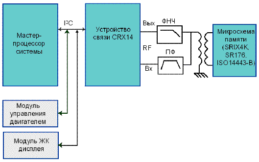

   В качестве примера, рассмотрим особенности системы на основе ИС связи типа CRX14 и бесконтактных элементов памяти типа SR.
   Бесконтактные кристаллы памяти SR и SRIX вместе с антенной могут встраиваться (в том числе путем приклеивания) в различные объекты: этикетки, карточки, маркеры, кнопки и т.п. Вся сборка прикрепляется к элементу, который подлежит идентификации или отслеживанию. Микросхема устройства связи CRX14 встраивается в считыватель, который соединяется с антенной для передачи/приема радосигнала элементов памяти и, по последовательной шине I2C, - с мастер-процессором системы (см. рис.1). Передача энергии от считывателя к элементу и высокочастотное взаимодействие выполняются посредством индуктивной связи между двумя антеннами на частоте 13,56 МГц. Поэтому элемент памяти не требует специального источника питания (например, батареи). Считыватель имеет специальный программный драйвер обращения к элементу, который поддерживает операции чтения/записи.
Схема торгового автомата с бесконтактными расчетными карточками
Рис.1 Схема торгового автомата с бесконтактными расчетными карточками
   Считыватель на базе ИС типа CRX14 взаимодействует на расстоянии до 10 см с любой микросхемой бесконтактной памяти компании ST или другого производителя, удовлетворяющей стандарту ISO14443 тип В. Для бесконтактной идентификации в диапазоне дальности до 10 см, требующей высокого уровня безопасности (напрмер, идентификация расходных материалов и защита от подделок), считыватель может быть использован для работы с защищенными элементами памяти на базе ИС семейства SRIX, реализующих защиту от клонирования.
   Если же аутентификация не требуется, а минимальная стоимость является ключевым требованием, то оптимальным решением является считыватель на базе ИС типа CRX14, объединенный с бесконтактной памятью из семейства типа SR, например, типа SR176. Распространенным применением такой системы являются многоразовые дебетовые карточки (или билеты).
   Одними из основных применений систем RFID, работающих на небольшом удалении, является идентификация и отслеживание срока годности и перемещения расходных материалов (продуктов, батарей, принтерных картриджей и т.п.). Эти системы массового применения нуждаются в дешевых встроенных считывателях, работающих с одним-двумя элементами памяти. Для таких применений оптимальным решением является считыватель на базе ИС типа CRX14, объединенный с элементами памяти типа SRIX4K. Для распознавания объекта может быть использован 64-разрядный идентификатор UID, а защищенная область памяти может содержать данные производителя, например, серийный номер, дату выпуска и гарантийный срок хранения. В незащищенную область памяти целесообразно записывать информацию об истории системы. Возможность защиты от клонирования, обеспечиваемая микросхемой SRIX4K, позволяет обнаруживать подделку посредством идентификации объекта, а функция предотвращения конфликтов облегчает многоэлементное распознавание.
   Карты предоплаты для торговых автоматов - еще один вариант использования описываемых ИС для систем бесконтактной идентификации близкого взаимодействия. Элементы памяти SRIX4K встраиваются в каждую карточку. В один из двух 32-разрядных двоичных счетчиков заносится предоплаченная сумма денег, которая уменьшается при каждой сделке. Идентификатор карточки хранится в блоке 64-разрядного UID, а данные производителя (серийный номер или информация о местах продажи) - в защищенной зоне. Такие карточки существенно надежнее, чем магнитные или контактные носители.
