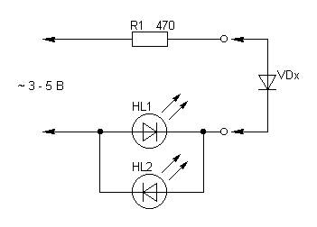

Посмотрите на давно известную схему:
Подключаем к контактам в виде 2 пластин проверяемый диод или переход транзистора. В зависимости от направления перехода светится один из светодиодов. Светятся оба – переход пробит, не светится ни один – обрыв. Таким образом, диод проверяется одним прикосновением выводов к контактам пробника, транзистор – двумя – тремя (целесообразно проверить еще отсутствие замыкания между коллектором и эмиттером).

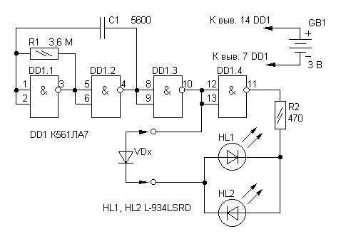

Меняем источник питания на автономный:
Или другой вариант:
См. также "Радио" 1995, № 6, с. 28 (А. Карабутов. "Испытатель полупроводниковых приборов"); 1999, № 9, с. 51 (Г. Чагин. "Пробник для проверки p-n переходов").
Основу всех их составляет генератор частотой несколько десятков Гц с парафазным выходом.
Каждая из приведенных на рисунках схем имеет свои недостатки и достоинства для использования их в пробнике. У первой – низкий выходной ток при напряжении питания 3 В. Может быть решен применением суперярких (малопотребляющих) светодиодов. Однако, даже в этом случае, при прозвонке, например, светодиодов, общее падение напряжения в цепи будет слишком большим и ток через светодиоды приблизится к нулю. Увеличение напряжения питания резко повышает потребляемый генератором ток. Вторая схема имеет достаточно большой выходной ток, но потребляемый ток в дежурном режиме доходит до 60 мкА, что потребует применения выключателя питания при использовании "часовых" элементов (G-8, LR-43, LR-44 и т. п.). А это дополнительные неудобства.

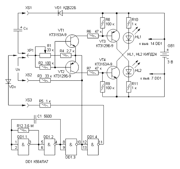

За счет усложнения получаем схему с требуемыми параметрами:
На элементах DD1.1, DD1.2 построен генератор. DD1.3 и DD1.4 использованы в качестве инвертора с повышенной нагрузочной способностью. Транзисторы VT1, VT2 при замыкании XP1 и XS3 открываются поочередно, соответственно светятся HL1 и HL2 в их коллекторных цепях. Так как это происходит с частотой в несколько десятков Гц, свечение их кажется непрерывным. Если к указанным контактам подключить диод VDx, например, в той полярности, как изображено на схеме, будет светиться только HL2.
XS2 используется для определения полярности напряжения источников с уровнем от 1 до десятков В. При подаче на XP1 положительного напряжения относительно XS2 светится HL1, отрицательного – HL2, переменного – оба светодиода.
XS1 используется для проверки конденсаторов от долей до нескольких сотен мкФ. При подключении Cx как указано на схеме светится HL1, после зарядки конденсатора (исправного) он гаснет.
Резистор R1 совместно с R4 определяет входное сопротивление пробника, что позволяет изменять его чувствительность. При перемещении движка резистора влево по схеме (увеличении сопротивления):
По моменту загорания светодиодов при вращении движка R1 можно оценить значение напряжения или сопротивление прозваниваемой цепи (резистора), а отсчитывая время горения HL1 при проверке конденсаторов – оценить их емкость.

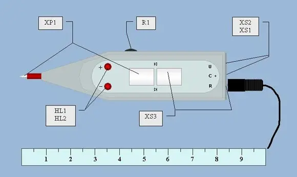

Критичных деталей в пробнике нет. Все зависит от требований. Можно сделать его в виде маленького щупа или даже браслета, используя элементы для поверхностного монтажа, встроить в часто используемый измерительный прибор (тестер) и т. д.
Транзисторы можно заменить на КТ315/КТ361 или КТ3102/КТ3107. Светодиоды – любые, если их яркость достаточна при токе 0,5 мА (например, КИПД-05А). Микросхему К564ЛА7 можно заменить на К561ЛА7. Резистор R1 типа СП3-41. Кроме малых размеров (диаметр 8 мм) он еще имеет оцифровку на регулировочном диске. Гнезда XS1 – XS3 – контакты от ламповых панелей. В качестве источника питания можно использовать практически любые "часовые" элементы или один 3-вольтовый литиевый элемент. Потребляемый пробником ток в дежурном режиме 6 – 7 мкА, в рабочем 0,5 – 1,5 мА, так что, например, элементы типоразмера 7,9*3,6 мм (СЦ-21) прослужат несколько месяцев.

На рисунке изображен один из вариантов оформления пробника.
