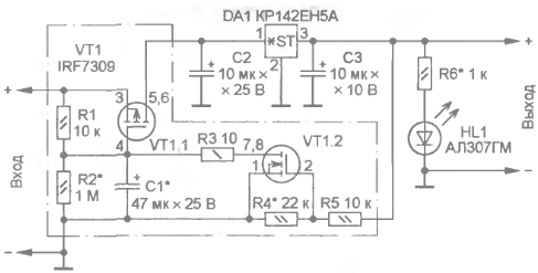

   Схема предлагаемого устройства вместе со стабилизатором показана на рис. 1. Собственно узел защиты обведен штрихпунктирной линией. Он собран на двух полевых переключательных транзисторах с каналами разного типа проводимости, входящих в транзисторную сборку IRF7309 (VT1). Основные параметры транзисторов этой сборки: сопротивление открытого канала - 0,05...0,1 Ом, максимальный ток стока - 3,2...4 А, максимальное напряжение исток-сток - 30 В, затвор-исток - 20 В, суммарная рассеиваемая мощность - 1.4 Вт.

   Защитное устройство контролирует выходное напряжение стабилизатора. Если оно снизится меньше определенного уровня, устройство отключит микросхему от источника входного напряжения. Возможны несколько типичных аварийных ситуаций. Во-первых, это замыкание в нагрузке, при котором выходное напряжение уменьшается практически до нуля, вызывая срабатывание устройства защиты. Во-вторых, это перегрузка по току выше максимально допустимого для микросхемы значения. В этом случае микросхема перейдет в режим ограничения тока, выходное напряжение снизится, поэтому устройство защиты сработает. В-третьих, возможно существенное увеличение тока нагрузки, но не достигающее предельного выходного тока микросхемы. Например, ток нагрузки вместо обычных 0,5 А увеличился до 1,5 А. Хотя для микросхемы этот режим нормальный, но все же она нагреется сильнее. Если теплоотвод неэффективен, температура корпуса будет расти, пока не превысит допустимую. Тогда тепловая защита снизит выходной ток, выходное напряжение также уменьшится, в результате чего устройство защиты сработает, отключив питание микросхемы.
   В момент включения устройства конденсатор С1 разряжен, все входное напряжение приложено к резистору R1. Транзистор VT1.1 открыт, пока этот конденсатор не зарядился. Напряжение поступает на вход микросхемы DA1, на ее выходе появляется номинальное выходное напряжение, часть которого с резисторного делителя R4R5 подают на затвор транзистора VT1.2. Этот транзистор открывается, удерживая конденсатор С1 разряженным, поэтому транзистор VT1.1 останется открытым.
   Если же по каким-либо причинам выходное напряжение стабилизатора существенно уменьшится, то транзистор VT1.2 начнет закрываться, конденсатор С1 заряжаться, а транзистор VT1.1 - закрываться. Это приведет к дальнейшему уменьшению выходного напряжения. Из-за действия положительной обратной связи процесс завершается полным закрыванием транзисторов VT1.1 и VT1.2. Закрытый транзистор VT1.1 размыкает входную цепь микросхемы DA1, обеспечивая ее защиту. Конденсатор С1 нужен как при запуске стабилизатора, так и для задержки срабатывания устройства защиты, повышая его помехоустойчивость.
   Для повторного запуска нужно временно отключить входное напряжение, пока напряжение на конденсаторе С1 не уменьшится на 2,5...3 В из-за разрядки через резистор R2. После этого транзистор VT1.1 откроется и подаст напряжение на вход микросхемы DA1. Выходное напряжение начнет возрастать. В момент, когда напряжение затвор-исток транзистора VT1.2 превысит 2,5 В, он откроется. Через его канал и токоограничитель-ный резистор R3 конденсатор С1 окончательно разрядится. Включится светодиод HL1 - индикатор наличия выходного напряжения стабилизатора и, соответственно, его нормальной работы.

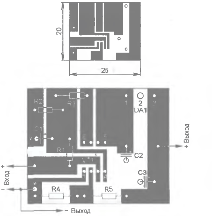

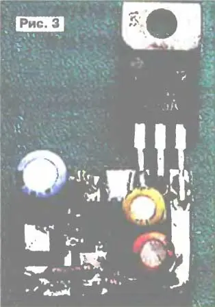

   Устройство смонтировано на печатной плате из двусторонне фольгированного стеклотекстолита (рис. 2). Собранная плата показана на рис. 3. Фольга на обратной стороне платы использована в качестве общего провода. Через отверстия платы, отмеченные звездочками, пропущены провода, соединяющие печатные проводники с обеих сторон. Выводы 1 и 3 микросхемы DA1 припаяны к печатным проводникам, вывод 2 пропущен через отверстие и припаян к фольге общего провода с обратной стороны. Если же микросхема DA1 установлена на теплоотводе, плату тоже размещают на нем рядом с микросхемой.

   Предлагаемое устройство защиты можно применить для любой микросхемы-стабилизатора напряжения с тремя выводами. Если общий вывод микросхемы средний, рисунок проводников печатной платы пригоден без изменений. В противном случае потребуется его незначительная модификация.
   Предлагаемое устройство пригодно и для защиты регулируемых стабилизаторов напряжения (серии LM317 и аналогичных), но в этом случае также нужно изменить рисунок проводников печатной платы, чтобы обеспечить возможность установки резисторного делителя напряжения и, возможно, некоторых других элементов [1, рис. 3].
