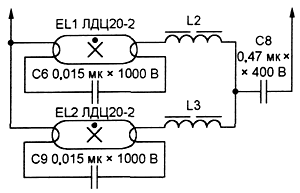

   Внеся в блок небольшие изменения, можно питать от него и более мощные лампы. Например, на рис. 3 показано, как подключить две лампы ЛДЦ-20-2. При этом сечение магнитопровода дросселя L2 увеличивают до 6x6 мм, диаметр провода — до 0,4 мм, а число витков уменьшают до 120. Дроссель L3 идентичен L2. На аналогичном магнито-проводе наматывают и дроссель L1, увеличив диаметр провода до 0,3 мм.
Схема включения двух ламп
Рис.3. Схема включения двух ламп
   Емкость конденсаторов С1 и СЗ (см. рис. 1) увеличивают соответственно до 0,68 и 10 мкФ, а транзисторы VT1 и VT2 снабжают теплоотводами площадью не менее 40 см2. Необходимо также увеличить до 2 А ток срабатывания плавкой вставки FU1, а в разрыв одного из сетевых проводов установить резистор 4,7 Ом мощностью не менее 5 Вт (например, проволочный) для ограничения тока зарядки конденсатора C3 в момент включения блока.
