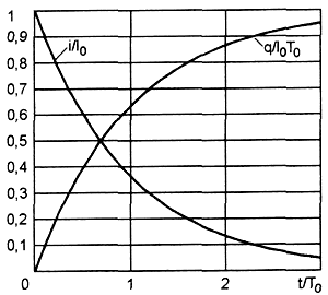

   В процессе зарядки ток через аккумуляторы I экспоненциально уменьшается:
    I = I0ехр(-t/T0), (1)
где t — время; I0 — начальный ток зарядки; Т0 — постоянная времени зарядки. При этом каждый аккумулятор получает заряд q, который оценивается выражением
    q = I0Т0[1 - ехр(-t/Т0)] = (I0 - I)T0. (2)
   Графики зависимостей I и q от времени t представлены на рис. 1.
Зависимости I и q от времени t
Рис.1. Зависимости I и q от времени t
   Видно, что за время 3Т0 заряд достигает значения 0,95I0T0 и далее приближается к значению I0Т0. Рекомендуется выбирать значения I0 и Т0 по формулам
    I0 = nЕ, Т0 = 1 ч/n, где n = 1, 2, 3, 4. (3)
Самое удобное значение n = 1. Начальный ток зарядки в этом случае равен электроемкости Е, время зарядки - 3 ч. (Практически можно оставить аккумуляторы в зарядном устройстве на ночь, и к утру они будут полностью заряжены). Если такое время зарядки слишком велико, значение п увеличивают. При n = 2 оно составит 1,5ч при начальном токе зарядки 2Е. Такой режим пригоден для Ni-Cd и Ni-MH аккумуляторов. Увеличение п до 3 уменьшает время зарядки до 1 ч, но начальный ток зарядки возрастает до 3Е. Наконец, при n = 4 время зарядки сокращается до 45 мин, а начальный ток зарядки увеличивается до 4Е. Значения n, равные 3 и 4, допустимы для Ni-Cd аккумуляторов, так как их внутреннее сопротивление мало (менее 0,1 Ом). Что касается Ni-MH аккумуляторов, то их внутреннее сопротивление в несколько раз больше, поэтому большой ток может их разогреть в начале зарядки, что недопустимо. Значения n больше 4 применять не рекомендуется. Можно выбрать I0 на 5% больше, чем определенный по формуле (3). Тогда точное время зарядки составит 3 ч/n, а дальнейшая 5%-ная перезарядка несущественна.

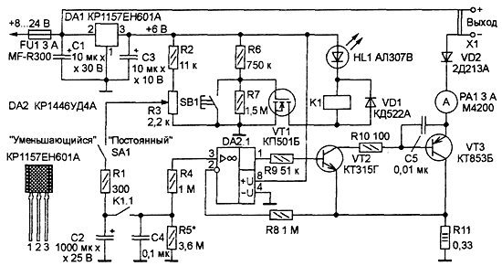

   Принципиальная схема устройства изображена на рис. 3. Усилитель тока собран на ОУ DA2.1 и транзисторах VT2 и VT3. Напряжение питания ОУ стабилизировано микросхемой DA1. Узел на транзисторе VT1 контролирует величину этого напряжения. Когда оно в норме, этот транзистор открыт, через обмотку реле К1 течет ток, контакты реле К1.1 замкнуты, светодиод HL1 светится, сигнализируя о нормальной работе устройства. Выключателем SA1 выбирают режим зарядки: постоянным током (когда его контакты замкнуты) или экспоненциально уменьшающимся (когда они разомкнуты). Резисторы R2 и R3 образуют делитель напряжения. Напряжение на движке переменного резистора R3 определяет ток зарядки. В режиме "Постоянный" это напряжение через резистор R1 и замкнутые контакты реле К1.1 поступает на неинвертирующий вход ОУ. Его выходной ток усиливается транзисторами VT2, VT3 и устанавливается таким, чтобы напряжения на резисторах R11 и R5 стали одинаковыми. Коэффициент усиления по току Ki = R5/R11 и при указанных на схеме номиналах примерно равен 107, а крутизна преобразования напряжения в ток S = 1/R11 = 3 А/В.
Рис.3. Принципиальная схема устройства
   В режиме "Уменьшающийся" (контакты выключателя SA1 разомкнуты) конденсатор С2 емкостью 1000 мкФ разряжается через резистор R5 с постоянной времени, выбранной по формуле (3). Экспоненциально уменьшающийся ток через этот конденсатор усиливается ОУ DA2.1 и транзисторами VT2, VT3 и заряжает аккумуляторы, подключенные к разъему Х1 ("Выход"). Диод VD2 предотвращает их разрядку при отключении напряжения питания. Амперметр РА1 служит для контроля текущего значения тока зарядки. Конденсатор С5 предотвращает самовозбуждение устройства. Резисторы R4, R8-R10 - токоограничительные. Они защищают ОУ и транзистор VT2 в аварийных ситуациях, например, при обрыве резистора R11 или пробое транзистора VT3, предотвращая выход из строя остальных элементов.
   При отключении питания в режиме зарядки уменьшающимся током транзистор VT1 закрывается и реле размыкает контакты К1.1, предотвращая дальнейшую разрядку конденсатора С2. Светодиод HL1 гаснет, сигнализируя об отключении питания. С восстановлением питания транзистор VT1 открывается, реле К1 замыкает контакты К 1.1 и зарядка аккумуляторов автоматически продолжается с того значения тока, при котором он был прерван. Светодиод HL1 снова загорается, сигнализируя о возобновлении зарядки. Нажатием на кнопку SB1 можно кратковременно прекратить зарядку при снятии зарядных характеристик. При этом конденсатор С4 предотвращает проникание сетевых наводок на вход ОУ.
   Устройство собрано на универсальной печатной плате и размещено в корпусе размерами 310x130x180 мм. Аккумуляторы типоразмера АА размещают в желобе на верхней крышке корпуса. Контактные гнезда выполнены в виде отрезков ленты из луженой жести, которые прижимаются к аккумуляторам пружиной от стандартного отсека для элемента типоразмера АА. Через пружину ток не идет. Следует отметить, что имеющиеся в продаже пластмассовые отсеки пригодны лишь при токе, не превышающем 500 мА. Дело в том, что ток, протекающий через контактные пружины, разогревает их, при этом нагреваются и аккумуляторы. Уже при токе 1 А пружины нагреваются настолько, что расплавляют стенку пластмассового корпуса отсека, делая его дальнейшее использование невозможным.
   Транзистор VT3 установлен на ребристом теплоотводе с площадью поверхности 600 см2, диод VD2 - на пластинчатом теплоотводе площадью 50 см2. Резистор R11 составлен из трех соединенных параллельно резисторов МЛТ-1 сопротивлением 1 Ом. Все сильноточные соединения выполнены отрезками медного провода сечением 3 мм2, которые припаяны непосредственно к выводам соответствующих деталей.
   ОУ К1446УД4А (DA2) можно заменить микросхемой К1446УД1А или другой из этих серий, но из двух ОУ нужно выбрать тот, у которого напряжение смещения меньше. Второй ОУ может быть использован в составе термочувствительного моста [8] для аварийного отключения аккумуляторов при их перегреве во время зарядки постоянным током (при зарядке уменьшающимся током перегрев аккумуляторов не наблюдался). В случае использования ОУ других типов следует иметь в виду, что в данной конструкции питание его однополярное, поэтому он должен быть работоспособен при нулевом напряжении на обоих входах.
   Микросхема КР1157ЕН601А (DA1) заменима стабилизатором этой серии с индексом Б, а также микросхемой серии К1157ЕН602, однако у последней иная "цоколевка" [9].
   Транзистор VT1 - любой из серии КП501, VT2 должен иметь статический коэффициент передачи тока базы h21Э не менее 100. Транзистор КТ853Б (VT3) отличается тем, что его h21Э превышает 1000. В качестве VT2, VT3 можно использовать транзисторы других типов, но общий коэффициент усиления по току должен превышать 100000.
   Конденсатор С2, задающий постоянную времени зарядки Т0, должен иметь стабильную емкость, необязательно равную указанной на схеме номинальной, так как требуемое значение Т0 устанавливают при налаживании подбором резистора R5. Автор использовал оксидный конденсатор фирмы Jamicon с большим запасом по напряжению (в 25 раз).
   Реле К1 - герконовое EDR2H1A0500 фирмы ЕСЕ с напряжением и током срабатывания соответственно 5 В и 10 мА. Возможная замена - реле отечественного производства КУЦ-1 (паспорт РА4. 362.900).
   Амперметр РА1 должен быть рассчитан на максимальный ток зарядки (в авторском варианте применен прибор М4200 на ток 3 А). Предохранитель FU1 - самовосстанавливающийся MF-R300 фирмы BOURNS [10].
   Налаживание устройства сводится к установке необходимого значения постоянной времени зарядки Т0, выбранного по формуле (3). Сопротивление резистора R5 выбирают равным Rin по формуле (7), полагая, что емкость конденсатора С2 точно равна 1000 мкФ. Вместо аккумуляторов включают цифровой амперметр. Перед включением питания, как при зарядке аккумуляторов, так и при налаживании устройства, движок переменного резистора R3 переводят в нижнее (по схеме) положение и замыкают контакты выключателя SA1 (это необходимо для разрядки конденсатора С2). Затем включают питание и, перемещая движок резистора R3, устанавливают начальный ток I0 около 1 А. Далее SA1 переводят в положение "Уменьшающийся". Через время Т1 (примерно равное Т0) измеряют ток I1. Скорректированное значение сопротивления резистора R5* вычисляют по формуле R5* = R5[ln(I0/I1)]. В заключение устанавливают резистор R5 сопротивлением, равным этому скорректированному значению.
   Аккумуляторы перед зарядкой необходимо разрядить до напряжения 1...1.1 В, чтобы исключить их перезарядку и проявление эффекта памяти [2]. Если при разрядке аккумуляторы нагрелись, то перед зарядкой их следует охладить до температуры окружающей среды (0...+30 °С [2]). Прежде чем подключать аккумуляторы к зарядному устройству, необходимо убедиться в том, что оно обесточено, движок резистора R3 находится в нижнем (по схеме) положении, a SA1 - в положении "Постоянный". Далее, соблюдая полярность, устанавливают аккумуляторы, включают питание и с помощью переменного резистора R3 устанавливают начальный ток I0 по формуле (3). После этого переводят SA1 в положение "Уменьшающийся", и через время 3Т0 аккумуляторы готовы к использованию.
   Для питания устройства необходим источник напряжения от 8 до 24 В, можно нестабилизированного. Одновременно можно заряжать от одного до десяти элементов. Минимальное напряжение питания с учетом пульсаций должно составлять 2 В на элемент плюс 4 В (но в указанных пределах).
   Устройство можно использовать в качестве стенда для снятия не только зарядных, но и разрядных характеристик аккумуляторов. В последнем случае исследуемый аккумулятор должен быть подключен к устройству в обратной полярности. Напряжение на его электродах необходимо постоянно контролировать вольтметром. Не следует допускать изменения его полярности, чтобы не вызвать аварийного разрушения аккумулятора. По этой причине не рекомендуется таким образом разряжать батарею из нескольких последовательно соединенных элементов, так как можно пропустить момент выхода из строя элемента с наименьшей емкостью.
