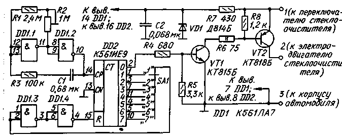

Схема узла показана на рис. 1. На логических элементах DD1.1, DD1.2 выполнен низкочастотный генератор прямоугольных импульсов, которые поступают на вход счетчика DD2. На транзисторах VT1, VT2 собран усилитель тока. Транзисторы работают в переключательном режиме.
При появлении на выходе 0 счетчика высокого уровня открывается транзистор VT1 и вслед за ним VT2 - включается электродвигатель стеклоочистителя. Через некоторое время высокий уровень на выходе 0 счетчика сменяется низким, транзисторы закрываются и электродвигатель отключается, а счетчик продолжает счет.
Как только высокий уровень появится на выходе 1 счетчика, этот уровень после двойного инвертирования элементами DD1.3, DD1.4 обнулит счетчик и начнется новый цикл счета импульсов. Если переключатель SA1 перевести в положение с большим номером, момент обнуления счетчика будет наступать позже, т. е. паузы между очередными включениями стеклоочистителя увеличатся. В положении "1" пауза практически отсутствует.
Подстроечным резистором R2 устанавливают требуемую частоту генератора,а значит, и время работы электродвигателя стеклоочистителя в каждом цикле. На резисторе R7 и стабилитроне VD1 собран параметрический стабилизатор для питания микросхем.

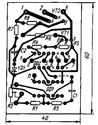

Все элементы узла, кроме транзистора VT2 и переключателя SA1, монтируют на печатной плате из фольгированного стеклотекстолита толщиной 1,5 мм. Чертеж платы представлен на рис. 2.
Плата
Рис. 2.
Контактные площадки 1 - 7 и П, размещенные на плате со стороны печатных проводников вблизи места установки микросхемы DD2, предназначены для соединения с переключателем SA1. Его монтируют вблизи переключателя стеклоочистителя. Если не требуется такого широкого выбора длительности паузы, можно использовать переключатель SA1 на меньшее число положений.
