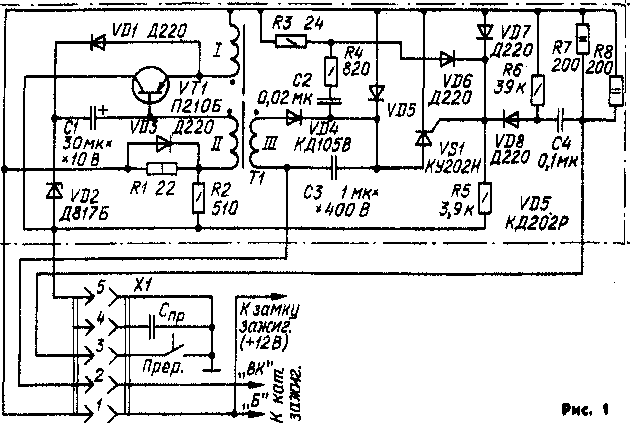

Схема преобразователя блока (рис. 1) практически не изменилась. Заменен только транзистор для некоторого увеличения мощности преобразователя и облегчения теплового режима. Исключены элементы, обеспечивавшие неуправляемый многоискровой режим работы. Существенно изменены цепи коммутации энергии и цепи управления разрядкой накопительного конденсатора СЗ. Он разряжается теперь в течение трех (а на частоте ниже 20 Гц — и более) периодов собственных колебаний контура, состоящего из первичной обмотки катушки зажигания и конденсатора СЗ, Обеспечивают такой режим элементы С2, R3, R4, VD6.

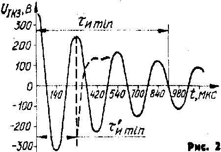

Учитывая, что работа преобразователя подробно описана в [5], рассмотрим только процесс колебательной разрядки конденсатора СЗ. При размыкании контактов прерывателя конденсатор С4, разряжаясь через управляющий переход тринистора VS1, диод VD8 и резисторы R7, R8, открывает тринистор, который подключает заряженный конденсатор СЗ к первичной обмотке катушки зажигания. Постепенно увеличивающийся ток через обмотку по окончании первой четверти периода имеет максимальное значение, а напряжение на конденсаторе СЗ в этот момент становится равным нулю (рис. 2).
Вся энергия конденсатора (за вычетом тепловых потерь) преобразована в магнитное поле катушки зажигания, которое, стремясь сохранить значение и направление тока, начинает перезаряжать конденсатор СЗ через открытый тринистор. В результате по окончании второй четверти периода ток и магнитное поле катушки зажигания равны нулю, в конденсатор СЗ заряжен до 0,85 исходного (по напряжению) уровня в противоположной полярности. С прекращением тока и сменой полярности на конденсаторе СЗ закрывается тринистор VS1, но открывается диод VDS. Начинается очередной процесс разрядки конденсатора СЗ через первичную обмотку катушки зажигания, направление тока через которую меняется на противоположное. По окончании периода колебаний (т. е. приблизительно через 280 мкс) конденсатор СЗ оказывается заряженным в исходной полярности до напряжения, равного 0,7 начального. Это напряжение закрывает диод VDS, разрывая цепь разрядки.
В рассмотренном интервале времени малое сопротивление попеременно открывающихся элементов VD5 и VS1 шунтирует подключенную параллельно им цепь R3R4C2, вследствие чего напряжение на ее концах близко к нулю. По окончании же периода, когда тринистор и диод закрываются, напряжение конденсатора СЗ (около 250 В) через катушку зажигания прикладывается к этой цепи. Импульс напряжения, снимаемый с резистора R3, пройдя через диод VD6, вновь открывает тринистор VS1, и все процессы, описанные выше, повторяются.
Затем следует третий, а иногда (при пуске) и четвертый цикл разрядки. Процесс продолжается до тех пор, пока конденсатор С3, теряющий при каждом цикле около 50 % энергии, не разрядится почти полностью. В результате длительность искры возрастает до 900...1200 мкс, а ее энергия — до 12...16 мДж,
На рис. 2 показан примерный вид осциллограммы напряжения на первичной обмотке катушки зажигания. Для сравнения штриховой линией показана такая же осциллограмма блока Ю. Сверчкова (первые периоды колебаний на обоих осциллограммах совпадают),
Для повышения защищенности от дребезга контактов прерывателя пусковой узел пришлось несколько изменить. Постоянная времени цепи зарядки конденсатора С4 путем выбора соответствующего резистора R6 увеличена до 4 мс; увеличен также разрядный ток конденсатора (т. е. ток запуска тринистора), определяемый сопротивлением цепи резисторов R7, R8.

В трансформаторе Т1 использован магнитопровод ШЛ16Х8. Зазор 0,25 мм обеспечен тремя прессшпановыми прокладками. Обмотка I содержит 50 витков провода ПЭВ-2 0,55; II — 70 витков ПЭВ-2 0,25; III — 450 витков ПЭВ-2 0,14. В последней обмотке между всеми слоями следует проложить по одной прокладке из конденсаторной бумаги, а всю обмотку отделить от остальных одним-двумя слоями кабельной бумаги,
Готовый трансформатор покрывают 2—3 раза эпоксидной смолой или заливают его смолой полностью в пластмассовой или металлической коробке, Не следует применять Ш-образный магнитопровод, поскольку, как показывает опыт, трудно выдержать по всей толщине набора заданный зазор, а также избежать замыкания наружных пластин. Оба этих фактора, особенно второй, резко снижают мощность генератора .зарядных импульсов.
При налаживании генераторной части блока можно использовать рекомендации Ю. Сверчкова в [5].
Благодаря высокой надежности блок можно подключать без разъема X1 (отключение конденсатора Спр прерывателя обязательно), который предназначен для возможного аварийного перехода на батарейное зажигание, но первичная установка момента зажигания при этом будет существенно сложнее. При сохранении же разъема Х1 переход на батарейное зажигание очень прост — в гнездовую часть разъема Х1 вместо колодки блока вставляют колодку-замыкатель, у которой соединены контакты 2, 3 и 4.
