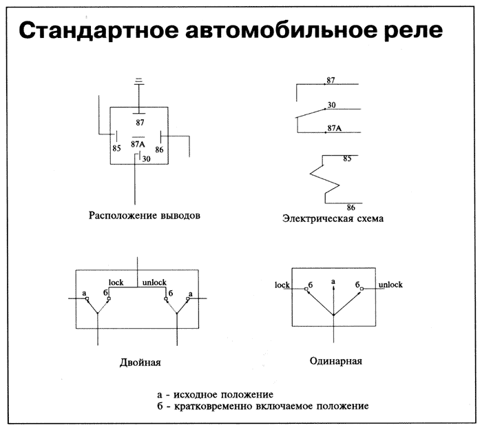

Особое внимание при установке следует уделить способу подключения кнопок (либо вновь устанавливаемых, либо уже установленных в автомобиле). Приведенные схемы двух типов кнопок могут помочь решению этой задачи. При нажатии одной стороны двойной кнопки, переключается в положение, указанное пунктиром, только один подвижной контакт.
Второй подвижной контакт остается в исходном положении и будет переключен в пунктирное положение при нажатии второй стороны кнопки.
При нажатии одной стороны одиночной кнопки подвижной контакт переключается в пунктирное положение и, после отпускания, возвращается в исходное положение.

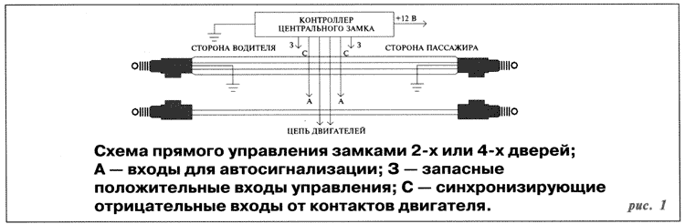

Контроллер с одним управляющим входом
Преобразовывает отрицательный выход блокировки автосигнализации в импульсные сигналы от контактов двух мощных реле, один из которых возникает в момент включения режима охраны, а другой - в момент снятия. Эти импульсы обеспечивают управление двигателями замков.
Контроллер часто имеет дополнительные отрицательные синхронизирующие входы, подключаемые к "двигателю-мастеру". Такой контроллер используется с автосигнализациями, не имеющими стандартных выходов для центрального замка.
Контроллер М3, имеющий как потенциальные, так и импульсные выходы выпускается фирмой Spal, а контроллер МС 2050 - фирмой Autotecnica.

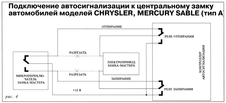

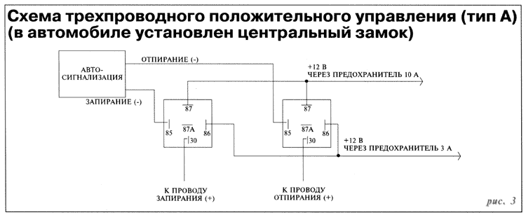

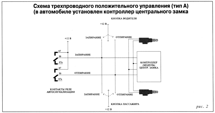

ТИП A. Положительное управление
Этот тип управления характеризуется положительной полярностью импульсов управления. На рис. 2 и 4 приведены схемы для автомобиля, в котором уже заводом-изготовителем установлен контроллер центрального замка, а сопряжение с автосигнализацией выполняется через встроенные в нее реле. На рис. 3 изображен вариант сопряжения с автосигнализацией, имеющей маломощные отрицательные выходы, которые подключены к дополнительным реле.
Этот тип управления характерен для автомашин General Motors Corp., Renault, Chrysler, VW Passat и некоторых моделей Ford.
Если посмотреть на установленный в двери водителя переключатель, управляющий замками, то от него будут отходить три провода: провод запирания, провод отпирания и положительный провод, постоянно соединенный с +12 В.
Провода отпирания и запирания будут иметь потенциал +12 В во время запирания и отпирания замков. При подключении этих проводов к автосигнализации на них будет появляться кратковременный положительный потенциал (импульс).

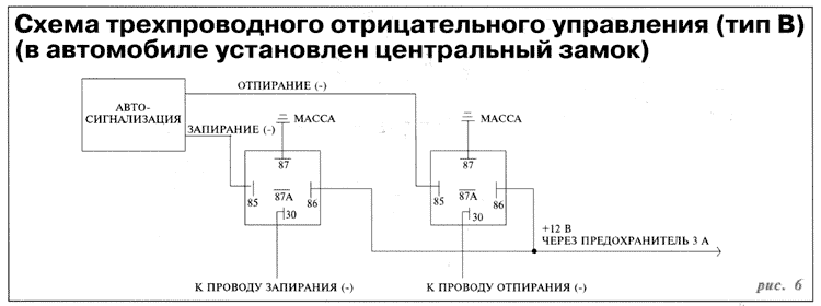

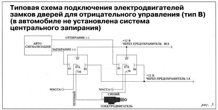

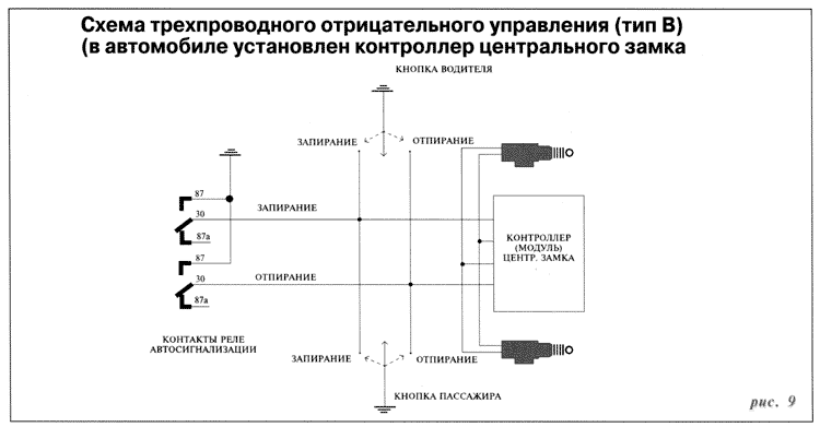

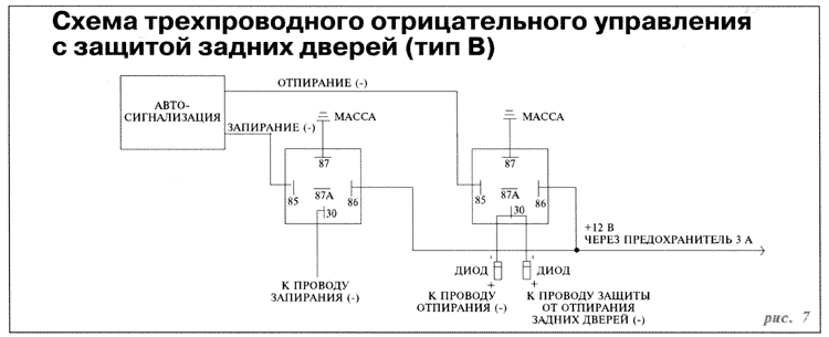

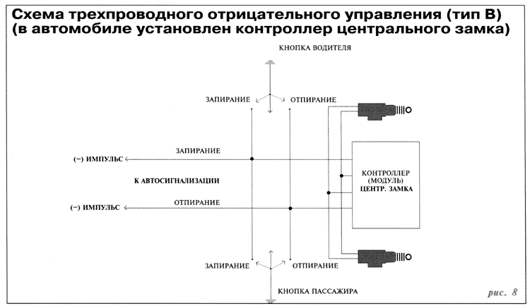

ТИП B. Отрицательное управление
Это - простейший стандартный тип управления замками дверей. Он используется в автомобилях Fiat, Lanchia, Volvo, Citroen, BMW (выпуска до 89 г.), Toyota, Honda и других. Если посмотреть на установленный в двери водителя переключатель, управляющий замками, то от него будут отходить три провода: провод запирания, провод отпирания и отрицательный провод, постоянно соединенный с массой.
Провода отпирания и запирания будут иметь потенциал массы во время запирания и отпирания замков. При подключении этих проводов к автосигнализации на этих проводах будет появляться кратковременный отрицательный импульс массы.
Схема на рис. 5 показывает подключение системы к автомобилю, не имеющему центрального замка и привода замков.
Схемы на рис. 6, 7, 8 приведены для автосигнализаций с маломощными управляющими выходами, а рис. 9, 10 - для мощных выходов реле, встроенных в автосигнализацию. На рис. 7 показано, как выполнить подключение с защитой от отпирания задних дверей детьми.

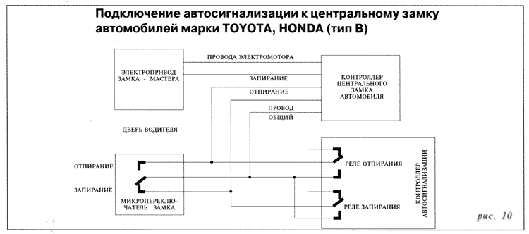

Примечания для автомобилей Toyota: многие модели этой фирмы имеют систему управления замками с дополнительной защитой, предотвращающей отпирание замков задних дверей детьми. При этом надо иметь в виду следующее: если замки дверей заперты командой автосигнализации, то они могут быть другой командой и отперты. Но если замки дверей заперты с помощью водительского дверного переключателя, а система защиты включена, то они не могут быть отперты командой автосигнализации. Это происходит потому, что переключатель защиты блокирует сигнал отпирания.
Для выполнения правильного подключения необходимо использовать развязывающие диоды, установленные в цепи провода отпирания (рис. 7). Провод этой защиты может быть найден в общем разъеме проводки управления замками.

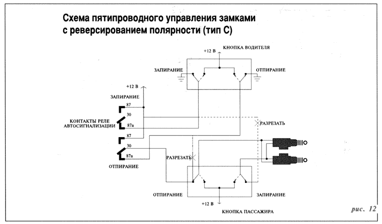

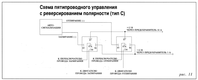

ТИП C. Управление с реверсированием полярности
Данный способ управления используется в автомобилях Chrysler, Ford, Chevy Cavalier (95-96 г.), BMW 325 (95 г.). Этот тип управления часто путают с 3-проводным положительным управлением. Это происходит из-за того, что на проводах обеих систем возникают положительные импульсы управления. Отличие состоит в том, что провода отпирания и запирания в данном варианте управления, в исходном состоянии, имеют массу, а в варианте А имеют неопределенный (плавающий) потенциал.
В этом типе управления не установлены заводские реле. Переключатель управления прямо управляет электроприводами дверей, изменяя направления тока в их обмотке. Поэтому при использовании данной схемы управления необходимо применять внешние реле. При монтаже необходимо быть особенно внимательным, потому что неправильные соединения приведут к моментальному повреждению элементов системы. В качестве защиты необходимо использовать в цепи питания +12 В предохранитель на 3 А.
Если посмотреть на установленный в двери водителя переключатель, управляющий замками, то от него будут отходить пять проводов: один провод с постоянным питанием +12 В, два провода, показывающие постоянную массу и два провода, имеющие массу в исходном состоянии, и импульсный положительный потенциал при запирания или отпирании, когда переключатель будет нажат.
Пример. Когда переключатель Lock будет нажат, провод запирания будет иметь +12 В, второй провод отпирания будет находиться в исходном состоянии и иметь массу.
Когда переключатель Unlock будет нажат, полярность на втором проводе будет реверсироваться и иметь +12 В, а провод запирания будет иметь массу.
Крайне важно определить, какой из двух реверсирующих проводов является проводом отпирания, а какой запирания.
Рекомендации по подключению.
  1. Обрежьте провод запирания;
  2. Нажмите поочередно оба конца переключателя Lock и Unlock. Если вы обрезали правильный провод, то замки дверей не будут запираться и отпираться. Если замки дверей управляются в каком-либо ином направлении, то вы обрезали не тот провод или эта система не имеет управление реверсированием полярности;
  3. В соответствии с рисунком определите, какой конец провода идет к переключателю замков, а какой к электроприводу. Для этого нажмите и держите нажатым переключатель Lock (убедитесь, что это действительно та сторона) при этом конец провода от переключателя будет иметь +12 В. Соедините этот конец провода с клеммой 87А реле запирания. Другой конец провода будет идти от электромотора. Соедините его с клеммой 30 реле запирания.
  4. Разрежьте провод отпирания. Этот провод будет иметь +12 В, когда нажат переключатель Unlock. После разрезания система также не будет работать в любом направлении.
Повторите процедуру распознавания концов разрезанного провода. Соедините конец от переключателя с клеммой 87А реле отпирания и конец от электропривода с клеммой 30 того же реле.

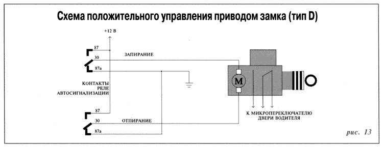

ТИП D. Специальное положительное управление
Этот тип управления выделен отдельно, так как он относится к автомобилям с центральным замком, но без электропривода в двери водителя. Центральное запирание обеспечивается микропереключателем, установленным в двери водителя. Для дистанционного управления микропереключатель в двери снимается и в ней устанавливается пятипроводный привод. Провода от микропереключателя привода подключаются к проводам снятого микропереключателя (рис. 13).

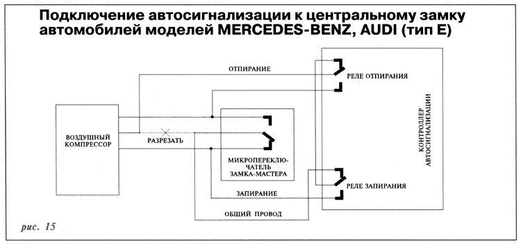

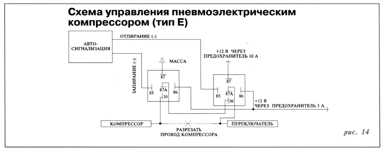

ТИП E. Вакуумное управление
Этот тип системы использует компрессор для открывания и закрывания замков дверей. Используется в автомобилях Mercedes, Audi.
В зависимости от того, какой сигнал принимает компрессор от приводов замков, они могут быть толкающего или втягивающего типа.
При использовании системы данного типа, в первую очередь, необходимо найти и обрезать провод, управляющий компрессором.
ПРЕДУПРЕЖДЕНИЕ. Для определения назначения концов обрезанного провода вы должны использовать только вольтметр (не допустимо использование контрольной лампы). Очень важно определить и не перепутать концы проводов, идущие к компрессору и к переключателю замков (вы должны их промаркировать). Из-за ошибки определения сторон провода компрессор может быть выведен из строя.
ПРИМЕЧАНИЕ. В большинстве автомашин Mercedes Benz управляющий компрессором провод будет иметь зеленый или синий цвет, и его можно найти под обшивкой боковой панели у ног водителя. Этот провод будет иметь +12 В, когда двери отпираются и иметь массу, когда двери запираются.

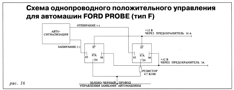

ТИП F. Однопроводное положительное управление
Управление достигается изменением уровня положительного потенциала на однопроводной линии. Этот тип управления применяется на автомашинах Ford Probe и Chrysler (Рис. 16, 17). Этот единственный провод обеспечивает как запирание, так и отпирание замков. Для обеспечения нормальной работы оба провода от дополнительных реле отпирания и запирания должны быть подключены к одному и тому же проводу автомобиля, управляющему замками дверей.
Автомобиль Ford Probe
Провод управления находится под обшивкой панели у ног водителя и имеет зеленыйчерный цвет.
Сигнал запирания - положительный импульс +12 В.
Сигнал отпирания - положительный импульс +12 В, подключенный через резистор 4,7 кОм.

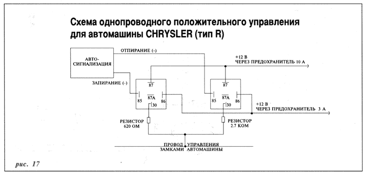

Автомобили Chrysler Cirrus, Dodge Stratus 1995 г.
Модели 1993-1995 гг. New Yorker, Concorde, LHS, Eagle Vision имеют этот тип управления или 3-проводное положительное управление. Этот единственный провод обеспечивает как запирание, так и отпирание замков. Для получения нормальной работы оба провода от дополнительных реле отпирания и запирания должны быть подключены через соответствующие резисторы к одному и тому же проводу автомобиля, управляющему замками дверей (см. рисунок 17). Используемые резисторы обеспечивают преобразование напряжения +12 В от дополнительных реле в сигнал запирания +3 В и в сигнал отпирания +6 В.
Сигнал запирания - положительный импульс +12 В, подключенный через резистор 620 Ом.
Сигнал отпирания - положительный импульс +12 В, подключенный через резистор 2,7 кОм.
Таблица цветов проводов управления
(провод управления находится под обшивкой панели со стороны водителя)
Марка автомобиляЦвет проводаРазъем
Chrysler Cirrus 1995 г.Белыйсветло-зеленыйКоричневый 16-контактный
Dodge Stratus Chrysler New Yorker, Concord, LHS, Eagle Vision, 1993-1995 гг.ОранжевыйфиолетовыйСиний или черный 16-контактный

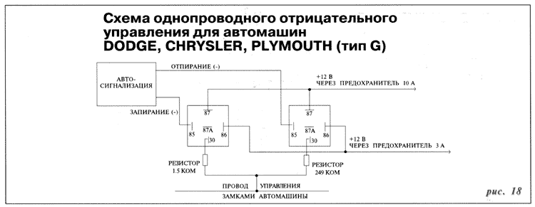

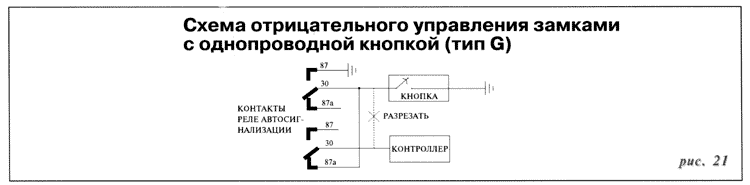

ТИП G. Однопроводное отрицательное управление
Автомашины Dodge Caravan, Chrysler Town & Country, Plymouth Voager1996 r.
Этот тип управления использует (также как тип управления F) один провод управления, но с отрицательными импульсными сигналами, имеющими потенциал массы.
Сигнал запирания - отрицательный импульс массы, подключенный через резистор 1,5 кОм.
Сигнал отпирания - отрицательный импульс массы, подключенный через резистор 249 Ом.
Dodge Caravan, Plymouth Voyager, Chrysler Town & Country 1996 г.Белыйсветло-зеленый
Место расположения:
А). Разъем 40-контактный (5-й контакт), светло-коричневый, под приборной панелью со стороны водителя в модуле управления, впереди блока предохранителей;
Б). Разъем 16-контактный, черный. У блока предохранителей или под панелью обшивки у ног водителя.

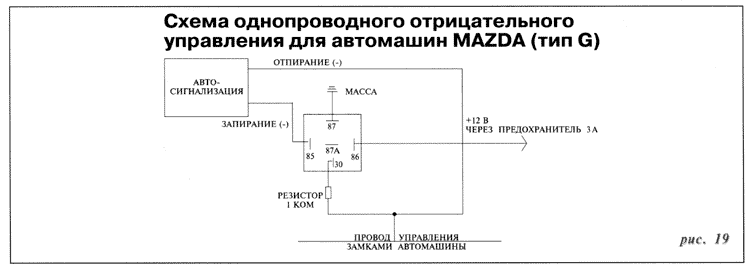

Автомобиль Mazda
Этот тип управления использует отрицательное управление с одним резистором в цепи запирания. Сигнал запирания - отрицательный импульс массы, подключенный через резистор 1 кОм. Сигнал отпирания - отрицательный импульс массы.
Марка автомобиля Mazda 929
А). Светло-зеленый провод в черном 20-контактном разъеме в панели у ног водителя.
или
Б). Черныйбелый в белом 6-контактном разъеме в панели у ног пассажира.
Mazda Mellenia
А). Красныйчерный провод в 28-контактном белом разъеме в панели у ног водителя;
или
Б). Синийжелтый провод в 28-контактном белом разъеме в панели у ног пассажира.

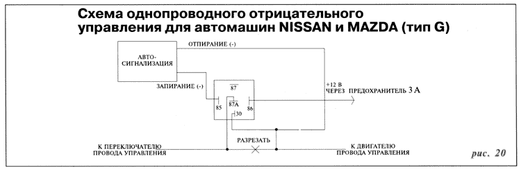

Автомобили Nissan, Mazda MPV 1991 г.
Сигнал запирания - открытый вход провода управления, обеспечивается с помощью реле. Сигнал отпирания - отрицательный импульс массы.
Марка автомобиля
Nissan 240SX1991 -1994 гг.
Оранжевыйсиний или оранжевыйчерный провод в боковой панели со стороны водителя.
Nissan 300 ZX 1992-1995 гг.
Коричневый или коричневыйчерный провод в панели со стороны водителя.
Mazda MPV 1991 г.
Зеленыйбелый провод в разъеме модуля управления замками впереди "перчаточного" ящика.
