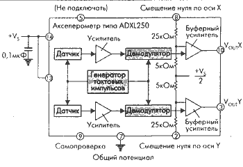

В сентябре 1996 года Analog Devices выпустила третье поколение акселерометров - ADXL150/ADXL250, на одном кристалле с которыми размещены схемы-формирования сигнала, генератор тактовых импульсов, демодулятор и таймер (рис.1). ADXL150 измеряет ускорение по одной оси, ADXL250 - по двум взаимно перпендикулярным осям в плоскости кристалла. Эти датчики характеризуются низким уровнем шумов (плотность шума 1 mg/Hz1/2), широким динамическим диапазоном (80 дБ), малой потребляемой мощностью (1,8 мА/ось, напряжение питания 4 В) и низким дрейфом при нулевом ускорении (0,4 д) в промышленном диапазоне температур (-40...+85oС). Разрешение их в диапазоне измерений ±50 g составляет 10 mg. Единственный внешний прибор, необходимый для нормальной работы акселерометра, - развязывающий конденсатор источника питания. Поставляются датчики в 14-выводном керамическом монтируемом на поверхность корпусе. Стоимость при закупке OEM-партий - 10 долл.
Рис.1. Блок-схема акселерометра тнпа ADXL250 (в ADXL150 - всех элементов по одному).

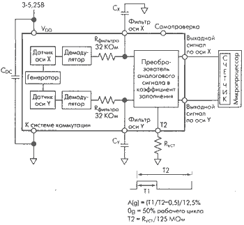

Следует отметить, что поскольку масса и размеры поверхностно обработанной структуры малы, схема считывания должна регистрировать чрезвычайно незначительные изменения емкости. Так что точность измерений ограничена разрешением схемы считывания. Поэтому следующим этапом развития технологии МЭМС-акселерометров стало появление датчиков серии ADXL202 с плотностью шумов 200 mg/Hz1/2 и разрешением не хуже 2 mg в диапазоне 60 Гц (для последнего датчика серии - ADXL202E). При этом датчик измеряет ускорение в динамическом (вибрации) и статическом (непосредственно ускорение) режимах. Предусмотрен интерфейс с микропроцессором или микроконтроллером (рис.2). Ускорение измеряется по коэффициенту заполнения (отношению ширины импульса к его периоду) выходного сигнала датчика (аналогового или цифрового), т.е. на выходе имеем ШИМ-сигнал. Этот сигнал непосредственно регистрируется счетчиком процессора, т.е. АЦП или какие-либо дополнительные логические устройства не нужны. С помощью резистора Rуст можно регулировать период сигнала в пределах 0,5-10 мкс. Напряжение питания акселерометра ADXL202E - 5 В, ток - менее 0,6 мА, ширина полосы аналогового сигнала - 50 Гц, тактовая частота микроконтроллера - 1 МГц, дрейф при нулевом ускорении в диапазоне температур 0-50оС - 0,05 д. Поставляется он в 8-выводном LCC-корпусе размером 5x5x2 мм. ADXL202E находит применение не только в системах управления воздушными подушками, но и в оборудовании обнаружения перемещений и сигнализации, драйверах дисковых накопителей, для измерения углов наклона (с точностью лучше 1,12о). Рассматривается возможность применения МЭМС акселерометров в системах управления воздушными подушками для защиты от боковых ударов. Совершенствование этих датчиков позволит создать устройства, способные устанавливать размер и вес пассажира и рассчитывать оптимальную реакцию системы с тем, чтобы снизить риск нанесения увечья при раскрытии подушки.

Рис.2. Функциональная блок-схема акселерометра ADXLE202E.

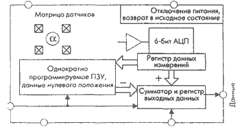

Число фирм, выпускающих разнообразные датчики, непрерывно растет. Среди последних разработок уместно отметить 64-позицион-ный сверхминиатюрный кодировщик углового положения на элементах Холла типа AS5020 фирмы Austria Micro Systems (Австрия). На кристалле совместно со специализированной КМОП-схемой (ASIC) размещены матрица датчиков на элементах Холла, АЦП, два регистра, однократно программируемое ПЗУ и трехпроводная синхронная последовательная шина (рис.3). Схема располагается над или под двухполюсным постоянным магнитом (обычно диаметром 3-6 мм и высотой 2-3 мм, напряженность магнитного поля ±40 мТ) и кодирует его абсолютное угловое положение при вращении (скорость до 30 тыс. об/мин). Единственные внешние устройства, необходимые для измерения углового положения, - магнит и развязывающий конденсатор. Схема датчика совместима с любой микроконтроллерной системой, причем число датчиков, подключаемых к микроконтроллеру, не ограничено. Точность измерения положения составляет 1,5о. Напряжение питания датчика 4,5-5,5 В, потребляемый ток 17 мА. Монтируется он в корпус типа SOIC-8 размером 4,93x3,94x1,48 мм. Предназначен датчик для замены механических поворотных переключателей и потенциометров в системах, работающих в агрессивной среде. Он может найти применение и в устройствах управления и остановки двигателей, в джойстиках, робототехнических системах, программируемых выключателях домашнего электронного оборудования.
Рис.3. Блок-схема кодировщика углового положения типа AS5020.

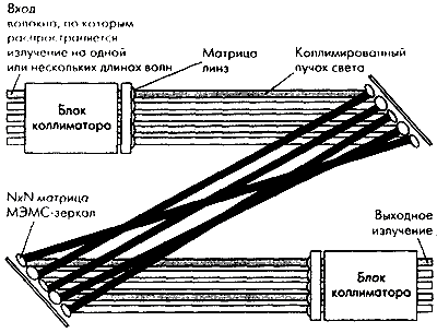

Самый распространенный МЭМС-переключатель - двух- или трехмерная матрица (2D или 3D) мельчайших зеркал, отражающих падающее на них излучение оптоволокна входного порта в оптоволокно выходного порта. Нужное опотоволокно задается углом поворота зеркала, регулируемого актюатором. Для управления актюато-ром можно применять магнитный или электростатический принцип. Во втором случае угол поворота зеркала задается напряжением между электродом зеркала и электродом, расположенным на его основании. В 20-матрице зеркала поворачиваются в одной плоскости, в более сложной 3D-матрице - в двух плоскостях (рис.4), т.е., по образному выражению аналитиков In-Stat, различие между этими двумя типами матриц то же, что между качелями и гироскопом. Но, несмотря на то, что по сравнению с 2D-матрицей в трехмерной аналогичной емкости используется меньшее число зеркал, изготовить ее сложнее, а для управления требуется более сложное программное обеспечение. Поэтому она дороже.
На заре развития технологии оптических МЭМС-коммутационных матриц разработчики утверждали, что их изделия смогут обеспечить переключение нескольких тысяч каналов, и производители телекоммуникационного оборудования, стремясь первыми приобрести столь перспективные оптические устройства, вложили в их разработку немалые средства. Но затем стало ясно, что полностью оптическая сеть пока не выполнима. Это привело к созданию "гибридных" коммутаторов значительно меньшей емкости, чем утверждалось ранее. Сократилось и число фирм, занятых созданием оптических МЭМС-коммутаторов. Если на ранних этапах освоения технологии разработкой 3D-матричных устройств занимались около 10 фирм, то сегодня в этом секторе рынка остались только два крупных поставщика -Integrated Micromachines Inc. (IMMI) и Agere (бывшее отделение Microelectronics Group фирмы Lucent Technologies). Правда, работы в этой области продолжают более мелкие фирмы - Tellium, MEMX (группа, отделившаяся от Сандийской национальной лаборатории), С Speed (численность занятых 54 человека). И президент компании IMMI Д. Миу прав, утверждая, что для 3D-систем существуют хорошие перспективы и они, конечно, будут востребованы, как только подтвердится надежность гибридных систем. Таков и прогноз фирмы Communications Industry Researchers, согласно которому до 2006 года самые большие доходы будут приносить 2D-переключатели, а самые высокие темпы прироста продаж будут иметь ЗD-устройства.
Рис.4. Структура ЗD-мотрицы МЭМС оптических переключателей.
