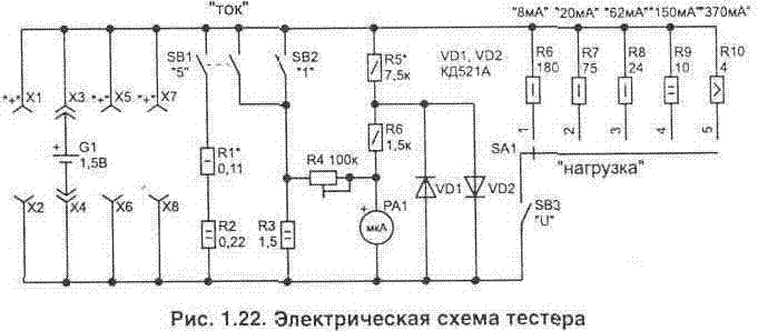

Тестер для контроля энергоемкости элементов питания
Простейшее устройство, рис. 1.22, предназначено для быстрой проверки напряжения и емкости, что дает возможность легко оценить качество приобретаемого гальванического элемента питания или степень заряда аккумулятора с номинальным напряжением 1,2...1,5 В. Это позволит в магазине выбрать батарейку, которая прослужит значительно дольше, а также выявить явный и скрытый брак. Следует знать, что аккумуляторы обычно продаются в магазине не заряженными и их нужно проверять уже после зарядки. Для удобства подключения устройство имеет четыре пары контактных зажимов Х1...Х8 под установку разных типоразмеров элементов питания: миниатюрных гальванических для часов, R6 (элемент 316), R14 (343) и R20 (373). Конструкция зажимов зависит от того, с какими элементами чаще всего приходится иметь депо (их можно приобрести уже готовые). Пользоваться устройством довольно просто. Схема состоит из измерителя напряжения и тока. При установке проверяемого элемента (соблюдая полярность) в соответствующие зажимы стрелочный измерительный прибор РА1 будет показывать напряжение "холостого хода". Для новой батарейки оно должно быть около 1,5 В (у заряженного аккумулятора 1,2...1.5 В). При помощи переключателя SA1 ("нагрузка") устанавливаем нужную нагрузку для конкретного элемента и нажимаем кнопку SB3 (U). Прибор РА1 будет показывать напряжение на элементе в рабочем состоянии. Оно не должно сильно уменьшаться по сравнению с предыдущим режимом. Номиналы сопротивлений R6...R10 подбираются с учетом максимального допустимого тока через элементы. -начение разрядного тока в цепи выбраны из условия не более 0,1Q, где Q - энергоемкость, выраженная в ампер-часах. Так как на самом элементе часто не указывают энергоемкость, то, чтобы сориентироваться, какую нагрузку следует использовать, можно воспользоваться табл. 1.1. Более подробная информация по гальваническим источникам питания и их особенностях приведена в литературе [например, Л24 стр. 220; Л25; Л26]. Энергоемкость у элемента можно проверить при помощи двух кнопок "ток". При нажатии кнопки SB1 или SB2 индикатор РА1 работает как амперметр со шкалой измерения 5 или 1 А соответственно. Обычно приходится пользоваться кнопкой SB2 (шкала 1 А) для проверки миниатюрных элементов, применяемых в часах. По показаниям тока легко оценить реальную емкость заряда у элементов и сравнивать их между собой. При этом если ток начинает сильно "ползти" вниз (уменьшаться) - это говорит о браке. Такой элемент долго работать не будет. Диоды VD1, VD2 предотвращают повреждение с
