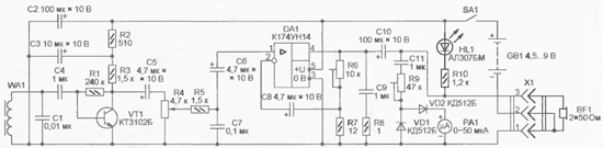

   Для того чтобы найти с помощью предлагаемого прибора проложенные под землей или в кабельных каналах бетонных и кирпичных зданий электрические провода и кабели, начало отключенной от сети или другого источника напряжения пары проводов следует соединить с генератором ЗЧ достаточной мощности, а концы проводов этой пары временно замкнуть между собой. Созданное протекающим по проводам переменным током магнитное поле будет преобразовано находящимся поблизости датчиком прибора в электрический сигнал.

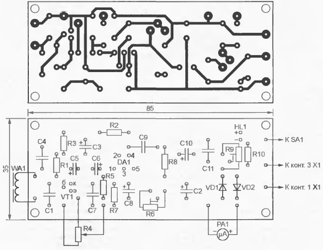

   На показанной на рис. 2 печатной плате прибора размещены почти все его детали. Особых требований к ним не предъявляется. Транзистор КТ3102Б можно заменить любым маломощным кремниевым структуры п-р-п, а микросхему К174УН14 - аналогичной импортной TDA2003. Микроамперметр с током полного отклонения 50 мкА взят из индикатора уровня записи кассетного магнитофона. Резисторы - С1 -4 или МЛТ-0,125, конденсаторы - серий КМ и К53 (оксидные).
   Плата помещена в металлический корпус, на крышке которого расположены розетка разъема Х1, выключатель SA1, микроамперметр РА1 и переменный резистор R4. Батарея GB1 (например, КБС) закреплена на корпусе прибора металлической скобой.
Рис. 2

   Положив датчик правильно собранного устройства на изолированный провод, по которому течет переменный ток, услышим в наушниках звуковой сигнал, а стрелка микроамперметра отклонится на некоторый угол. Установив движки переменного резистора R4 и подстроечного R6 в среднее положение, подбираем конденсатор С1 по максимальному уровню сигнала. Если наблюдается перегрузка, сигнал можно ослабить, отодвигая датчик прибора от провода. В заключение устанавливаем движок подстроечного резистора R6 в положение, при котором чувствительность максимальна, а искажения сигнала и самовозбуждение отсутствуют. Подстроечным резистором R9 добиваемся отклонения стрелки микроамперметра на всю шкалу при максимальном неискаженном сигнале на выходе усилителя DA1.
