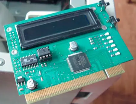

   Компьютерный тестер ВМ9222 МАСТЕР КИТ, внешний вид которого приведен на рис. 1, применяется для диагностики неисправностей персональных компьютеров типа IBM PC или совместимых с ним [1].
Внешний вид компьютерного тестера BM9222 МАСТЕР КИТ
Рис. 1. Внешний вид компьютерного тестера BM9222 МАСТЕР КИТ
   Тестер представляет собой плату расширения компьютера, которая устанавливается в любой свободный PCI слот (33 МГц) материнской платы. Он предназначен для отображения POST-кодов (Power-On Self-Test), генерируемых BIOS компьютера, в удобном для пользователя виде.
   Технические характеристики
  1. Индикация POST-кодов: на ЖК дисплее в две строки по 16 символов (первая строка - POST-код в шестнадцатеричном виде и через тире - тип BIOS, вторая строка - описание ошибки в виде бегущей строки).
  2. Индикация сигналов шины PCI: светодиоды на лицевой стороне платы - RST (сигнал сброса PCI) и CLK (тактовый сигнал PCI).
  3. Индикаторы наличия напряжений питания шины PCI:+5, +12, -12, +3,3 В.
  4. Совместимость с материнскими платами на чипсетах INTEL, VIA, SIS.
  5. Размер печатной платы: 95,5x73,6 мм.

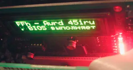

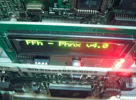

   Рассмотрим процедуру тестирования системного блока персонального компьютера. После установки тестера в свободный PCI-слот материнской платы и включения питания ПК BIOS компьютера производит последовательный опрос всех включенных в системный блок устройств (рис. 2).
   Если все периферийные устройства системного блока исправны, то после окончания загрузки на экране тестера загорится надпись, приведенная на рис. 3.
Тестер показывает, что все исправно
Рис. 3. Тестер показывает, что все исправно

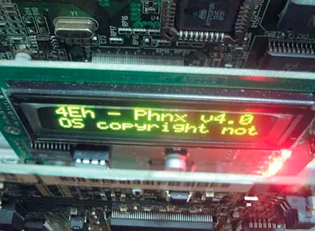

   Если же при работе ПК возникнут различные сбои, ошибки, тестер индицирует соответствующий код. Например, на рис. 4 показано сообщение об ошибке оперативной памяти ПК.
Код ошибки оперативной памяти
Рис. 4. Код ошибки оперативной памяти
