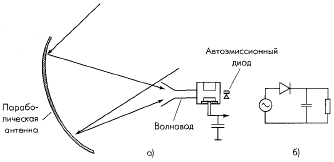

В качестве перспективного кандидата на роль приемного СВЧ-при-бора предлагается вакуумный диод на основе автоэмиссионного катода. До сих пор металлические автоэмиссионные катоды рассматривались как высоковольтные, слаботочные и малостабильные источники электронного пучка. Это объясняется высокой чувствительностью автоэмиссии к отравлению поверхности катода адсорбируемыми на ней веществами (присутствующими в техническом вакууме), химической активностью металлов и невозможностью очистки поверхности катода путем нагрева. Однако в последние годы интенсивно развивается направление эмиссионной электроники, связанное с использованием различных углеродных наномате-риалов. Такие материалы химически инертны, имеют развитую структуру и обладают высоким усилением электрического поля на нановыступах, поэтому эмиттеры на их основе позволяют в техническом вакууме при напряженности электрического поля около 10 кВ/мм получить довольно стабильную плотность тока эмиссии до 1 -2 А/см2 при общем токе в единицы ампер. Использование таких сильноточных эмиттеров обеспечивает реализацию приемника СВЧ-энергии в виде параболической антенны, собирающей мощность в обычный волноводный тракт, к которому подключен резонатор, содержащий автоэмиссионный диод (рис.1).
Рис. 1. Приемник СВЧ-энергии на основе автоэмиссионного диода: а) функциональная схема приемника: б) эквивалентная схема приемника
Предлагаемое решение позволяет создать простой, компактный, недорогой приемник, не чувствительный к колебаниям луча по полотну антенны. Однако воплощение этой идеи наталкивается на серьезную проблему. Для получения автоэмиссионного тока необходимо приложить к диоду значительное напряжение, а большое падение напряжения в открытом состоянии значительно снижает КПД преобразования СВЧ-энергии в напряжение постоянного тока.

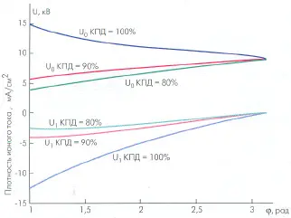

Решением рассматриваемой проблемы может быть использование диода в режиме с углом пролета порядка π [4]. В этом случае эмиссия с катода происходит в сильном поле в течение короткого интервала вблизи максимума положительной полуволны СВЧ-на-пряжения. Эмитированный сгусток электронов первоначально ускоряется приложенным полем, но за время его дрейфа в зазоре полярность поля меняется на противоположную, так что на заключительной фазе дрейфа он тормозится, почти полностью отдавая свою энергию статическому полю. В результате электронный КПД существенно повышается.
Рис. 2. Зависимость напряжений но диоде от КПД и угла пролета
При синтезировании параметров диода, таких как ВЧ-напряжение U1, напряжение постоянного тока Uo, зазор d, в качестве исходных параметров задаемся углом пролета φ, полем E, при котором происходит эмиссия, и электронным КПД. В результате получаем напряжения,пропорциональные λ2Е2 (λ- длина волны СВЧ-сигнала), и зазор d,пропорциональный λ2Е.
В качестве примера можно сделать численные оценки параметров диода для рабочей длины волны λ=3 см при автоэмиттере с E=10 кВ/мм. Полученная зависимость напряжения на диоде от КПД и угла пролета показана на рис.2, величина зазора как функция угла пролета - на рис.3.
