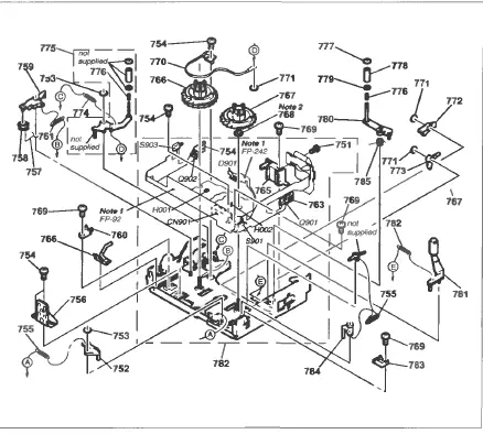

Рис. 7. Сборочный чертеж ЛПМ D300. Кассетоприемник и БВГ
Рис. 8. Сборочный чертеж ЛПМ D300. Подвижное шасси

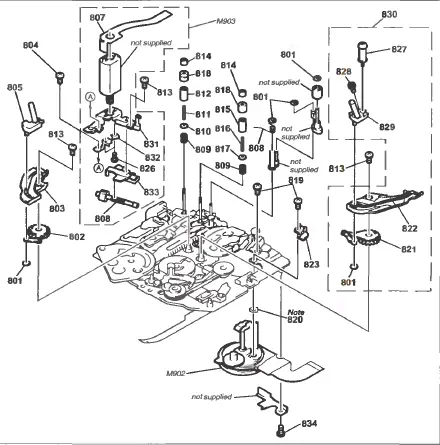

Рис. 9. Сборочный чертеж ЛПМ D300. Шасси механизма, часть 1
В ранее рассмотренных видеокамерах miniDV "DCR-PC2-PC3/PC3E" применен механизм D300, в сервисной документации видеокамер приведены также четыре сборочных чертежа этого механизма: CASSETTE COMPARTMENT AND DRUM ASSY SECTION - кассетоприемник и БВГ (рис. 7); LS CHASIS SECTION - подвижное шасси (рис. 8); MECHANISM CHASSIS BLOCK SECTION-1 - шасси механизма часть 1 (рис. 9); MECHANISM CHASSIS BLOCK SEC-TION-2 - шасси механизма часть 2 (рис. 10). Перечислим основные детали и узлы механизма D300, заказ которых может быть востребован при ремонте и техническом обслуживании видеокамер DCR-РС2Е/РСЗ/РСЗЕ, РС100/РС100Е и др. (за исключением крепежа, цельнометаллических деталей, пружин и т.п.) - см. табл. 3).
Шлейфы FP-242, FP-92 закреплены на подвижном шасси методом горячей посадки, отдельно они не поставляются, а только в составе подвижного шасси 762. При замене приемного подкатушечника 767 необходимо подобрать регулирующую шайбу 768 подходящей толщины для обеспечения его свободного вращения.
Рис. 10. Сборочный чертеж ЛПМ D300. Шасси механизма, часть 2
Механизм D200 отличается от D300 различными исполнениями (Part No) отдельных узлов и деталей, отсутствием или наличием некоторых позиций на сборочных чертежах. В частности, в механизме D200 имеется узел очистителя видеоголовок, состоящий из следующих элементов: 801 -3-315-414-31 (WASHER - фиксирующая разрезная шайба чистящего ролика (Зшт.)); 801 - 3-748-742-02 (SPRING, TORSION - пружина узла чистящего ролика); 824 - Х-4748-624-2 (SLIDE ASSY НС - рычаг узла очистителя видеоголовок); 825 - А-7026-006-А (ROLLER ASSY НС - чистящий ролик). При необходимости узел очистителя видеоголовок механизма D200 может быть установлен и в механизм D300.
