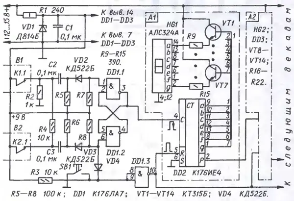

Устройство предназначено для подсчета числа автомашин, заезжающих на стоянку (или уезжающих с нее), людей, входящих в помещение (или выходящих), предметов, перемещающихся на ленте конвейера, для использования в системах охранной сигнализации и т. п. Счетчик работает от двух датчиков   (инфракрасных,   световых, магнитных, контактных или иных), установленных так, чтобы каждый перемещающийся объект вызывал срабатывание сначала первого из них, а затем второго. Выходные замкнутые пары контактов датчиков, размыкающиеся при срабатывании, управляют счетчиком.
На рисунке представлена схема счетчика, состояние которого увеличивается на единицу при срабатывании сначала датчика В1 а затем В2 Контакты К1.1 и К2.1 принадлежат исполнительным реле датчиков. При размыкании контактов К1.1 датчика В1 минусовый перепад напряжения с резистора R2 через цепь C2VD2 поступает на верхний по схеме вход RS-триггера, собранного на элементах DD1.1, DD1.2, и на резистор R4.
Если триггер находился в нулевом состоянии (низкий уровень на выводе 3), то он переключится в единичное, а если в единичном, то в нем и останется. При размыкании контактов К2.1 датчика В2 и разомкнутых контактах К1.1 низкий уровень напряжения с резистора R2 через резистор R4 и цепь C3VD3 поступает на нижний вход триггера и переключает его в нулевое состояние.
Это вызовет переключение счетчика DD2 по входу С из нулевого состояния в единичное. Нулевое показание индикатора HG1 сменится на единицу. Сле дующее срабатывание датчиков переведет счетчик DD2 в состояние 2, и на индикаторе HG1 появится "двойка".
Десятое срабатывание датчиков обнуляет счетчик DD2 и индикатор HG1. Импульс переноса с выхода счетчика DD2 переключает в состояние 1 счетчик DD3 второй декады. Индикаторы HG1, HG2 высвечивают число 10. Число декад счетчика можно увеличить до пяти- восьми - ограничение могут наложить только возможности стабилизатора напряжения VD1R1.
Нажатием на кнопку SB1 устанавливают счетчик в нулевое состояние. При этом благодаря диоду VD4 обнуляется и триггер DD 1.1, DD1.2.
