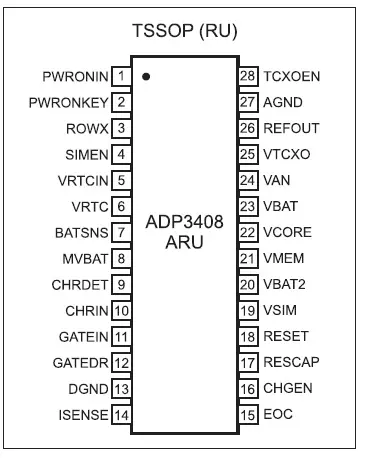

Рис. 1. Цоколевка микросхемы ADP3408 в корпусе TSSOP

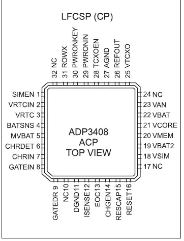

Рис. 2. Цоколевка микросхемы ADP3408 в корпусе LFCSP

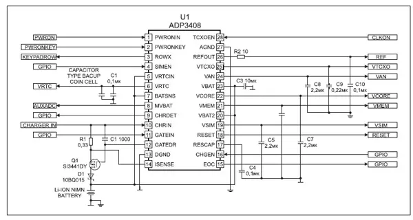

Рис. 4. Типовая схема включения ADP3408 (корпус TSSOP)

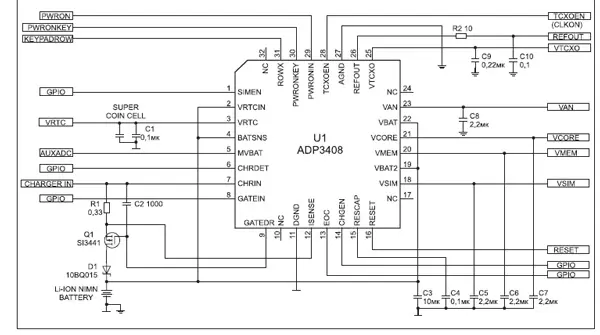

Рис. 5. Типовая схема включения ADP3408 (корпус LSCFP)
Во внешних фильтрующих цепях стабилизаторов рекомендуется применять танталовые или многослойные метал-локерамические конденсаторы емкостью 2,2 мкФ - для работы LDO-стабилизаторов процессорного ядра (Core), памяти (Memory), аналогового интерфейса (Analog) и SIM-карты (SIM), (см. типовые схемы включения на рис. 4, рис. 5) и емкостью 0,22 мкФ - для LDO-ста-билизатора кварцевого генератора (Crystal Oscillator).

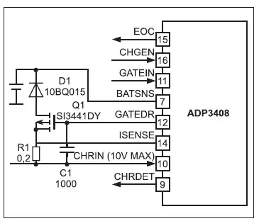

Рис. 6. Зарядное устройство Li-Ion аккумуляторов на микросхеме ADP3408
Если аппарат выключен, и напряжение батареи падает ниже 3 В, узел блокировки от пониженного напряжения блокирует запуск и вводит ADP3408 в режим останова (UVLO shutdown mode). В этом режиме микросхема потребляет предельно низкий ток, порядка 30 мкА. Стабилизатор VRTC все еще работает до тех пор, пока механизм блокировки от пониженного разряда батареи не отключит его. В таком режиме потребление снижается до 5 мкА.
На рис. 6 приведена типовая схема зарядного устройства Li-Ion аккумуляторов на основе микросхемы ADP3408.
