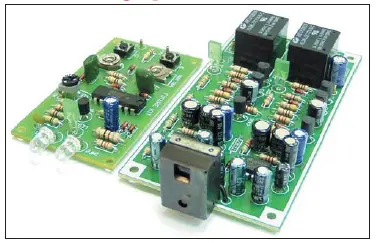

Общий вид устройства представлен на рис. 1, а электрическая принципиальная схема - на рис. 2 и 3.
Технические характеристики устройства приведены в таблице.

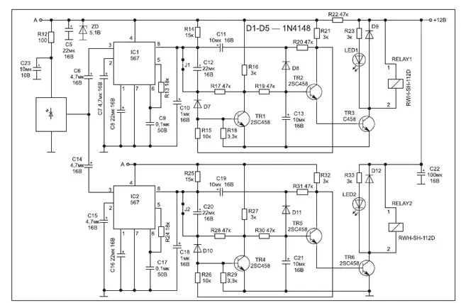

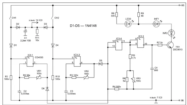

Принципиальная электрическая схема устройства приведена на рис. 2 и 3.
Передатчик
На элементах IC3.3 и IC3.4 микросхемы CD4093 собран генератор несущей частоты, который модулируется генераторами на элементах IC3.1 или IC3.2, частоты которых устанавливаются потенциометрами VR1 и VR2 соответственно. Эти генераторы управляются кнопками CH1 и CH2. Частота несущей устанавливается потенциометром VR3. Модулированный сигнал подается на транзисторный ключ TR1 и далее на светодиоды.
Рис. 1. Общий вид устройства из набора NF244
Приемник
Приемник выполнен на двух микросхемах LM567 (декодер тона). С ИК приемника сигнал поступает на выв. 3 этих микросхем. Резисторами R13 и R24 задается частота, при которой происходит активация выхода микросхемы. Сигналы с декодеров (выв. 8) подаются на триггер-счетчики TR1-TR2 (первый канал) и TR4-TR5 (второй канал).
Далее сигналы поступают на усилители тока на транзисторах TR3 и TR6, нагрузками которых являются обмотки исполнительных реле.

Конструктивно набор NF244 выполнен на двух печатных платах из фольгированного гетинакса с размерами
Рис. 2. Принципиальная электрическая схема передатчика

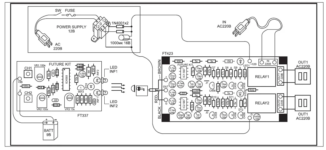

100x53 мм (приемник) и 40x70 мм (передатчик). На рис. 4 показана схема соединения приемника и передатчика.

Рис. 3. Принципиальная электрическая схема приемника
Рис. 4. Схема соединений передатчика и приемника
