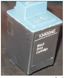

Во многих моделях струйных принтеров от LEXMARK используется картридж 13400НС Black (рис. 1).
Рис. 1
Ну и, естественно, как у всех струйных принтеров, периодически возникают проблемы с качеством печати, связанные с этим картриджем (например, при длительном простое принтера, при неправильной заправке картриджа и др.) Для восстановления работоспособности подобного картриджа можно воспользоваться приведенной ниже методикой. Сначала рассмотрим конструкцию самого картриджа -она достаточно проста. Это - емкость, в которой находится поролон и блок термоголовок, объединенных в едином корпусе. Основной причиной некачественной печати является засыхание чернил - как в самом поролоне, так и в блоке термоголовок. Если чернила засохли в блоке термоголовок и не очень загустели, то можно использовать специальную жидкость для промывки и восстановления работоспособности сопел без разборки картриджа.
