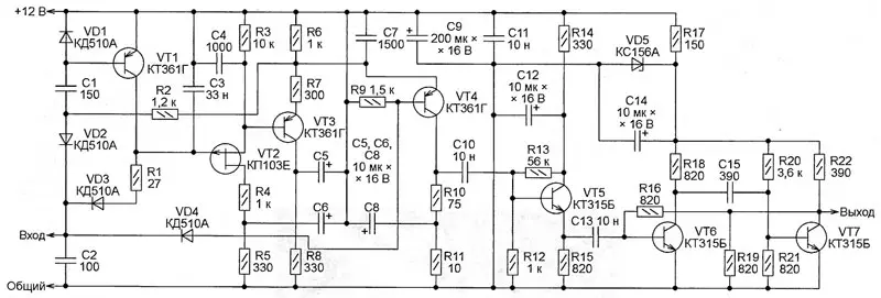

Рис. 1
На рисунке изображена схема селектора, выделяющего импульсы полезного сигнала по другому критерию, учитывающему инерционность изменения их амплитуды. Поступающие на вход импульсы длительностью около 0,5 мкс (номиналы элементов рассчитаны на эту длительность импульсов) имеют отрицательную полярность при нулевом уровне+10 В. Далее, говоря об амплитуде импульсов и пороге, будем сравнивать их по абсолютному значению относительно этого уровня. Частота следования импульсов при выбранных типах транзисторов и номиналах конденсаторов может находиться в пределах приблизительно от 50 Гц до 1 МГц.
Селектор запоминает амплитуду каждого превысившего порог импульса и на уровне 80 % этой амплитуды устанавливает новый порог. Импульсы, не превышающие его, считаются помехами и не проходят на выход. С каждым новым импульсом, прошедшим селектор, корректировка порога повторяется.
Запоминающий конденсатор СЗ всегда заряжен до напряжения, равного амплитуде последнего обнаруженного полезного импульса. Приблизительно на 20 % меньшее напряжения на конденсаторе СЗ пороговое напряжение формируется на резисторе R6. Оно подано на эмиттер транзистора VT4, который импульсом, поступающим на его базу через диод VD4, открывается только в том случае, если пиковое значение этого импульса превышает напряжение на эмиттере.
Пороговое напряжение поступает также через резистор R2 на анод диода VD2. Часть полезного импульса, превысившая порог, проходит через диод VD2 на дифференцирующий конденсатор С1, который формирует из неё короткий импульс, открывающий транзистор VT1. Конденсатор СЗ частично разряжается через открытый транзистор, а затем заряжается через диод VD3 и резистор R1 до амплитуды входного импульса. Таким образом, каждый полезный импульс корректирует пороговое напряжение пропорционально своей амплитуде. Помехи, не превышающие порог, не проходят через диод VD2 и не изменяют напряжение на конденсаторе СЗ.
Постоянная времени разрядки конденсатора СЗ током затвора транзистора VT2, обратным током коллектора транзистора VT1 и диода VD3 превышает 0,02 с. Поэтому до прихода очередного импульса полезного сигнала напряжение на конденсаторе остаётся практически неизменным. Это обеспечивает повышенную помехозащищённость в паузах между полезными импульсами. Амплитуда этих импульсов может изменяться от 2 до 10 В, соответственно её порог изменяется от 1,6 до 8 В.
Превысившие порог импульсы с коллектора транзистора VT4, пройдя эмит-терный повторитель на транзисторе VT5, запускают одновибратор на транзисторах VT6 и VT7. Он формирует выходные импульсы селектора, имеющие ТТЛ-уровни и длительность 0,5 мкс.
