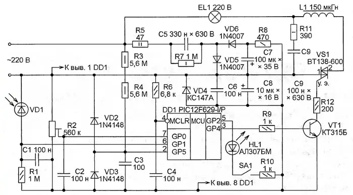

Схема фотореле показана на рис. 1. Переменное напряжение сети 220 В подают на него через не показанный на схеме имеющийся в электропроводке штатный выключатель освещения. Узел питания выполнен по классической схеме с балластным конденсатором С5. Резистор R5 ограничивает амплитуду импульса тока зарядки конденсатора С5 в момент включения. После выключения сетевого напряжения этот конденсатор разряжается через резистор R7.
На диоде VD6 собран однополупе-риодный выпрямитель, а диод VD5 пропускает. через себя полупериоды обратной для VD6 полярности. Это предотвращает зарядку конденсатора С5 постоянной составляющей выпрямленного тока. После сглаживания пульсаций конденсатором С7 выпрямленное напряжение поступает на стабилизатор индуктивностью 100...200 мкГн, он должен быть рассчитан на суммарный ток ламп, коммутируемых фотореле.
Так как включение и выключение симистора происходят при нулевых значениях напряжения сети, дроссель в большинстве случаев можно заменить перемычкой. Он нужен только в том случае, если поступают жалобы на создаваемые фотореле помехи. При суммарной мощности ламп более 150 Вт следует установить симистор VS1 на тепло-отвод достаточной площади. Светодиод АЛ307БМ можно заменить любым другим, желательно повышенной яркости.

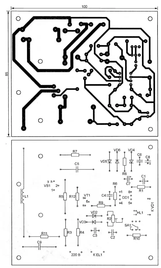

Рис. 2
Применённый авторами фотодиод не имел маркировки. В этом устройстве может работать практически любой из них, требуется лишь подобрать номинал резистора R1. Следует отметить, что правильная работа фотореле во многом зависит от места и способа установки фотодиода. Какие-либо чёткие критерии выбора этого места указать трудно из-за большого разнообразия геометрии помещений, характера их естественного освещения, конфигурации, размещения и мощности искусственных источников света. Поэтому место установки придётся подбирать опытным путём по наиболее уверенному срабатыванию фотореле в нужные моменты времени. Чтобы исключить влияние помех, светодиод следует соединять с платой свитыми вместе проводами минимальной длины. Следует учесть, что он гальванически соединён с сетью.

Фотореле, собранное из исправных деталей, как правило, начинает работать сразу после включения. Для того чтобы установить порог освещённости, выше которого электрическое освещение должно быть выключено, необходимо добиться, чтобы освещённость в помещении стала равной этому значению (например, дождаться соответствующего времени суток). Замкнув контакты выключателя SA1, следует установить движок подстроечного резистора R2 в положение, максимально близкое к тому, при переходе через которое включается и выключается светодиод HL1.
Если при эксплуатации устройства потребуется включить освещение, которое выключило фотореле, достаточно кратковременно разомкнуть и тут же замкнуть выключатель, имеющийся в цепи его сетевого питания.
