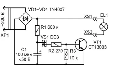

Рис. 1
Схема мигалки показана на рис. 1. Она состоит из мостового выпрямителя на диодах VD1-VD4, релаксационного генератора, собранного на симметричном динистореVs1 и элементах R1, С1, и электронного ключа на транзисторе VT1 в цепи питания лампы накаливания EL1. Резистор R2 - токоограничиваю-щий. После подключения к сети начинается зарядка конденсатора С1, и когда напряжение на нём становится равным напряжению открывания динистора VS1, конденсатор быстро разряжается через резистор R2 и эмиттерный переход транзистора VT1. Открываясь, он подключает лампу EL1 к выпрямителю и она вспыхивает.
Длительность вспышек зависит от ёмкости конденсатора C1 и сопротивления резистора R2, а период их следования - от ёмкости этого конденсатора и сопротивления резистора R1 (при указанных на схеме номиналах - несколько секунд). Иными словами, эти параметры устройства взаимосвязаны.
Уменьшение сопротивления резистора R2 ведёт к уменьшению длительности вспышки, но если она окажется слишком короткой, нить лампы не успеет разогреться. Кроме того, сопротивление резистора R2 должно быть не менее 24.30 Ом, иначе динистор и транзистор будут работать с превышением максимально допустимого тока.

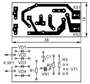

Рис. 2

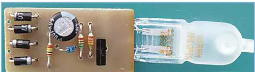

Все детали мигалки монтируют на печатной плате (рис. 2) из фольгиро-ванного стеклотекстолита толщиной 1.1,5 мм. Резисторы - любые малогабаритные (МЛТ, Р1-4, С2-23), конденсатор - оксидный импортный. Для подключения галогенной лампы со штыревыми выводами (например, в корпусе GU4 или аналогичном), на плате непосредственно к печатным проводникам припаивают гнёзда XS1 и XS2 (от разъёма 2РМ или другого подходящего). Внешний вид смонтированной платы с такой лампой показан на рис. 3. Поскольку все элементы гальванически связаны с сетью, устройство помещают в прозрачный пластмассовый корпус подходящих размеров. Окрасив его цветным прозрачным лаком, можно получить мигалку соответствующего цвета.
Рис. 3
