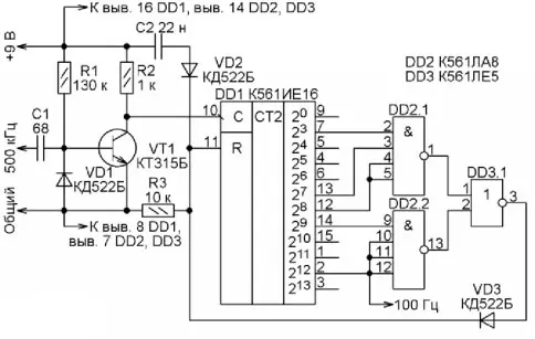

Рис. 1
Делитель частоты с таким коэффициентом несложно построить на двоичном счётчике К561ИЕ16 по схеме, показанной на рис. 1. В нём используется значительно меньше микросхем, чем в распространённых делителях с таким же коэффициентом на декадных счётчиках.
На транзисторе VT1 собран входной усилитель-формирователь импульсов частотой 500 кГц. У микросхемы DD1 (14-разрядного двоичного счётчика с последовательным переносом) два входа - установки начального состояния R и счётный С. На последний и поступают импульсы с коллектора транзистора VT1. Их счёт происходит по спадающим перепадам (сменам высокого логического уровня низким). Триггеры счётчика возвращаются в исходное нулевое состояние при подаче на вход R сигнала высокого логического уровня.
Логический узел И на элементах DD2.1, DD2.2 и DD3.1 должен иметь столько входов, сколько единиц в двоичном представлении коэффициента деления. В нашем случае 500010=10011100010002, и входы логического узла должны быть соединены с выходами 23 (8), 27 (128), 28( 256), 29 (512) и 212 (4096). Обратите внимание, что показатели степени соответствуют порядковому номеру разряда (начиная с младшего нулевого) в двоичном представлении коэффициента деления. При этом сумма весов использованных разрядов получается равной 5000 - заданному коэффициенту деления. Когда число, накопленное счётчиком, достигает этого значения, уровень на выходе элемента DD3.1 и входе R счётчика становится высоким, счётчик обнуляется и цикл счёта начинается с начала.
Подобным образом на микросхеме К561ИЕ16 можно построить делитель частоты с произвольным коэффициентом деления, вплоть до 214-1 (16383). При этом нужно учитывать, что её максимальная рабочая частота при напряжении питания 9 В - 4 МГц (фактически немного больше). Она изменяется пропорционально этому напряжению.
