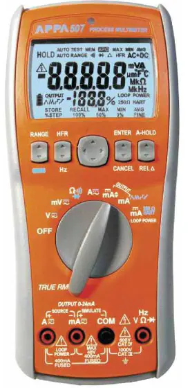

В статье представлена новая модель мультиметра АРРА 507 производства APPA TECHNOLOGY CORP., которая сочетает в себе функции профессионального мультиметра и калибратора технологических процессов в одном приборе. Новая модель отличается надёжностью, простотой использования и точностью измерений.
Компания APPA TECHNOLOGY CORP., производящая портативные мультиметры, электроизмерительные клещи, клещи-ваттметры и преобразователи тока, выпустила новую модель мультиметра APPA 507 (на фото). Это комбинированный многофункциональный цифровой измерительный прибор, который содержит в себе измеритель и имитатор сигналов от первичных преобразователей для калибровки и проверки различной аппаратуры.

В режиме "Калибратор" реализовано как ручное, так и автоматическое задание шага изменения выходного сигнала. Функция автоустановки позволяет выбрать один из четырёх режимов выдачи постоянного выходного тока: медленного, быстрого, линейного однократного и двукратного (пилообразного) качания. При этом на индикаторе синхронно отображаются абсолютные значения (мА) и относительные (%). Для удобной и быстрой настройки и установки параметров служит четырёхпозиционный джойстик-навигатор.
Быстрая диагностика и проверка линейности параметров прибором APPA 507 реализованы за счёт встроенной функции нарастающего изменения сигнала калибровки по току с шагом 25 %. Дистанционная диагностика облегчена генерированием сигнала с регулируемым шагом и автоматическим линейным изменением (пилообразным): в режимах "Λ" - "однократное качание" (нарастание-спад) и " М " - "двукратное качание" (нарастание-спад + нарастание- спад).
Благодаря встроенному генератору тока у специалистов отпадает необходимость в отдельном источнике тока при проведении автономных испытаний датчиков и передающих устройств. Калибратор может подавать постоянное напряжение 24 В на датчик тока, отсоединённый от системы. Кроме того, имеется поддержка пакетного режима коммуникатора HART (передача данных) с функцией отключаемого резистора (250 Ом). Резистор можно включить или отключить через меню.
