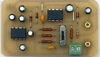

Приставка собрана на плате из фольгированного с одной стороны стеклотекстолита. Чертёж печатной платы и расположение на ней элементов показаны на рис. 2. Фотография собранной приставки представлена на рис. 3. На плате установлены три перемычки из лужёного провода. Их запаивают до монтажа остальных элементов. Микросхемы DA1 и DA2 - в корпусе DIP8. Конденсаторы С1, С4 - выводные керамические, импортные аналоги К10-17Б. Оксидные конденсаторы - импортные выводные (в исполнении mini). Резисторы - выводные мощностью 0,125 или 0,25 Вт. Штырь ХР1 "NPNc" - подходящий от разъёма или отрезок лужёного провода подходящего диаметра. Отверстие под него в плате сверлят "по месту" после установки штырей ХР2, ХР3. Штыри ХР2 "VΩmA" и ХР3 "СОМ" - от щупов для мультиметра. Входные гнёзда XS1, XS2 "Uвх" - клеммник винтовой 350-02-021-12 серии 350 фирм DINKLE, DEGSON. Переключатель SA1 - движковый серий MSS, MS, IS, например, MSS-23D19 (MS-23D18).
Рис. 2. Чертёж печатной платы и расположение на ней элементов
Собранная приставка
Рис. 3. Собранная приставка

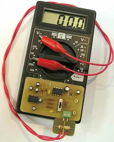

Для измерения среднеквадратичных значений переменного тока, например, тока холостого хода сетевых трансформаторов, блоков питания на их основе, импульсных источников питания и других подобных устройств, приставку полезно дополнить измерительным шунтом с зажимами. Для этого необходимо подключить к клеммам "Uвх" резистор сопротивлением 1 Ом с двумя проводами в изоляции, к противоположным концам которых припаивают зажимы, например, "крокодил". Если установить резистор мощностью 2 Вт, можно проводить измерения переменного тока на пределах 200 мА и 2 А, что будет соответствовать положениям переключателя SA1 "200 мВ" и "2 В". Авторский вариант приставки с таким шунтом, подключённой к мультиметру, показан на рис. 4.
Авторский вариант приставки с шунтом, подключённой к мультиметру
Рис. 4. Авторский вариант приставки с шунтом, подключённой к мультиметру
