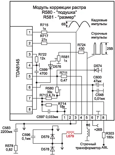

После настройки каналов в этом телевизоре выявились еще две неисправности:
- переменные резисторы модуля коррекции растра (рис. 2) не функционировали, из-за чего не были отрегулированы размер растра и "подушкообразные" искажения по горизонтали;
- не было звукового сопровождения при приеме сигнала с антенны (при воспроизведении с видеомагнитофона звук был и регулировался).
Модуль коррекции растра
Рис. 2
Первая из этих неисправностей была устранена заменой расположенного на шасси дросселя L679 (он имел потемневшую обмотку и был заменен на два последовательно соединенных дросселя типа ДРТ-1-1 от телевизоров 3УСЦТ).

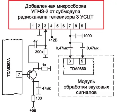

Вторая неисправность в сущности таковой и не являлась: данный телевизор просто не был рассчитан на прием в стандартах D/K. Пришлось доработать схему, как это показано на рис. 3. На вход (выв. 3) отечественной микросборки УПЧЗ-2 (ее можно снять с телевизора 3УСЦТ) был подан видеосигнал с неотфильтрованной ПЧЗ с выв. 7 микросхемы типа TDA8362A, а с выхода микросборки (выв. 7) аудиосигнал поступает через два конденсатора (0,47 мкФ) на выв. 3 и 5 выходного звукового процессора (TDA9860), расположенного в модуле обработки звуковых сигналов. Предварительно эти конденсаторы были отключены от микросхемы промежуточного процессора (TDA9840) того же модуля.
Добавленная микросборка
Рис. 3

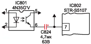

LG CF-21D70X (шасси МС-64А)
Телевизор не переводился из дежурного в рабочий режим. В дежурном режиме индикаторный светодиод не светился
После отключения выходного каскада строчной развертки и подключения вместо него эквивалента в виде электролампы на напряжение 220 В и мощностью 40 Вт источник питания заработал, но на лампе оказалось напряжение +150 В вместо положенных +125 В.
Проверка элементов выявила неисправный электролитический конденсатор С824 (рис. 4), который был конструктивно установлен между ребрами (!) радиатора охлаждения микросхемы IC802 (STR-S5107). После его замены на конденсатор емкостью 10 мкФ и на напряжение 63 В нормальная работа телевизора была восстановлена. Вновь установленный конденсатор был отогнут в сторону от упомянутого выше радиатора.
Электролитический конденсатор С824 на схеме
Рис. 4

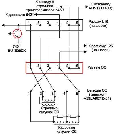

Philips 25PT4503/58 (шасси MD1.2E AA)
Телевизор не включался
Проверка элементов выявила неисправный выходной транзистор 7421 строчной развертки (рис. 5). Первопричина неисправности заключалась в обрыве цепи строчных катушек ОС в области разъема (см. рис. 5). При устранении дефекта разъем ОС был изъят, а жгут от разъемов L19 и L25 был напрямую припаян к выводам ОС.
Транзистор 7421 типа BU1506DX был заменен на аналог (BU508A) с применением слюдяной прокладки и теплопроводящей пасты.
Выходной транзистор 7421 строчной развертки и разъём ОС на схеме
Рис. 5

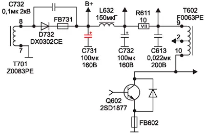

Sharp 21H-SC (шасси Н)
Не было ни растра, ни звука
Напряжение на аноде кинескопа составляло около + 10 кВ, а напряжение с источника питания В+ (рис. 6) - около +50 В. Период импульсов запуска строчной развертки составлял около 40 мкс. После отключения выходного каскада строчной развертки и подключения эквивалента нагрузки (электролампа 220 В/40 Вт), напряжение В+ стало равным +1 В.
Неисправным оказался конденсатор С731, после замены которого нормальная работа телевизора была восстановлена.
Конденсатор С731 на схеме
Рис. 6

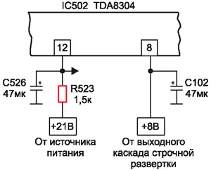

Sony KV-M1400K (шасси ВЕ-2А)
Отсутствовал растр. Звуковое сопровождение было нормальным
Из-за обрыва резистора R523 (рис. 7) отсутствовал первоначальный запуск узла строчной развертки, отчего не вырабатывалось напряжение питания видеопроцессора IC502 +8 В и, в свою очередь, микросхема не формировала импульсы запуска строчной развертки.
После замены указанного резистора появилось изображение, но на нем были видны "факелы" на вертикальных линиях изображения, направленные исключительно в правую сторону: темные на чернобелом изображении и цветные - на цветном.
Неисправным в этом случае оказался транзистор Q141 типа BF959, установленный между выходом тюнера и фильтром ПАВ. Омметр показал "утечку" между коллектором и эмиттером транзистора.
После замены транзистора на аналог типа 2SC2188 дефект был устранен.
Резистор R523 на схеме
Рис. 7

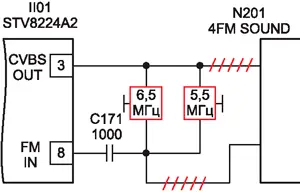

Упомянутая выше замена процессора управления была осложнена тем, что оригинальная микросхема отсутствовала в продаже. Пришлось вместо него установить более распространенный процессор типа ST9291J6B1/MA. Однако после этой замены отсутствовало звуковое сопровождение при приеме с антенны (в режиме AV звук был). Дополнительный анализ выявил, что шасси ТХ91 имеет несколько вариантов исполнения канала звука:
- с микросхемами STV8224A2 и STV8225, при этом применяется процессор ST9291J6B1/MA;
- с микросхемой STV8224A2 и с модулем 4FM SOUND, при этом применяется процессор ST9291J6D1/AEN).
Для использования процессора ST9291J6B1/MA вместо ST9291J6B1/AEN необходимо отключить указанный модуль и установить дополнительно (рис. 8) параллельно включенные фильтры на 6,5 (D/K) и 5,5 (B/G) МГц между выв. 3 (CVBS OUT) и 8 (FM IN) микросхемы STV8224A (через конденсатор С171). При этом прием в стандарте L будет невозможен, но он в нашей стране и не используется. Отметим, что если предполагается использовать только вариант со стандартом D/K, то можно не устанавливать и фильтр на 5,5 МГц.
Микросхема STV8224A2 и модуль 4FM SOUND
Рис. 8
