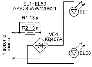

Было решено использовать светодиоды ASS28-WW120B21 типоразмера 3528 (3,5х2,8 мм) для поверхностного монтажа. В габаритах лампы накаливания можно разместить 60 таких светодиодов. Их рабочее напряжение - 3,2...3,4 В при токе 20 мА. Значит, на цепь последовательно соединённых светодиодов потребуется подавать напряжение около 180 В. Погасить резистором придётся всего около 40...50 В, и мощность, рассеиваемая на нём, не превысит 1 Вт.
Естественно, взамен указанных выше светодиодов можно применить любые имеющиеся для поверхностного монтажа, причём не обязательно точно знать их номинальный ток и рабочее напряжение. Чтобы рассчитать сопротивление и мощность гасящего резистора, вполне достаточно с помощью регулируемого блока питания ориентировочно определить напряжение, при котором через светодиод течёт ток 8...10 мА, и он светится с достаточной яркостью.
Если же использовать обычные светодиоды с выводами для пайки в отверстие, то в допустимых габаритах их уместится всего несколько штук. Гасить резистором придётся почти всё напряжение сети. Это значительно увеличит рассеиваемую резистором мощность, следовательно, придётся увеличить размеры этого резистора и самой лампы. В этом случае лампа может и не уместиться на отведённом ей месте, да и "печка" в холодильнике не совсем уместна.
Схема лампы показана на рис. 1. Измеренный ток через светодиоды при включении оказался равным 6,5 мА, повышаясь до 8 мА через несколько минут работы, что более чем в два раза меньше предельно допустимого рабочего тока. Но даже при таком токе яркость получившейся лампы визуально намного больше, чем лампы накаливания мощностью 15 Вт. Цвет свечения светодиодной лампы с указанными светодиодами - голубоватый. По моему субъективному восприятию, он гораздо больше подходит для холодильника, чем тусклый желтоватый свет обычной лампы накаливания.

После того как плата подогнана к цоколю, кладём на неё со стороны, где нет фольги, изготовленный светодиодный модуль, размечаем отверстия под его выводы и сверлим их. Затем вырезаем в фольге печатные проводники, соединяющие светодиодный модуль, диодный мост и гасящие резисторы в соответствии с принципиальной схемой лампы. Отверстия для выводов моста VD1 и резисторов R1, R2 не сверлим, а припаиваем их к фольге "внакладку".
Можно установить параллельно светодиодному модулю сглаживающий оксидный конденсатор ёмкостью 10...20 мкФ на 400 В, но заметного возрастания яркости светодиодов это не даёт (я проверял), а их мерцание с частотой 100 Гц в отсутствие конденсатора для глаз незаметно.
Вместо моста КЦ407А подойдут четыре любых диода с допустимыми обратным напряжением не менее 300...400 В и выпрямленным током не менее 50 мА.

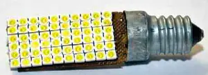

Многожильным изолированным проводом соединяем свободный вывод диодного моста с винтовой частью цоколя, а свободные выводы резисторов R1 и R2 - с его центральным контактом. Провода, идущие к цоколю, должны иметь небольшой запас по длине, чтобы была возможность проворачивать плату относительно цоколя для регулировки лампы после установки в холодильник. Собранная лампа показана на рис. 2.
Собранная лампа
Рис. 2
Перед ввинчиванием в патрон холодильника проверяем лампу на столе. При безошибочном монтаже она загорается сразу после подключения к сети. Если лампа не загорелась, ищем ошибку. Обычно это неправильная полярность включения одного или нескольких светодиодов или соединения диодного моста со светодиодным модулем.
В заключение, ввернув лампу в патрон холодильника, корректируем направление светового потока, поворачивая плату в цоколе. При этом следует соблюдать осторожность, поскольку прикосновение к токоведущим частям лампы, которые находятся под напряжением сети, небезопасно.

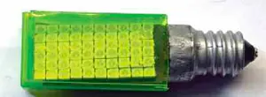

Чтобы защититься от случайного поражения электрическим током при эксплуатации лампы, нужно изготовить для её платы кожух из полиэфирного листа, широко используемого для блистерной упаковки различных товаров, или другой подобной прозрачной пластмассы.
Возьмём ровный отрезок листа выбранного для кожуха материала толщиной 0,3...1 мм и размерами не менее 80x60 мм. Нарисуем на нём маркёром для нанесения надписей на компакт-диски развёртку параллелепипеда шириной 21, толщиной 14 и высотой 40 мм. Не забудем предусмотреть в нужных местах клапаны для склеивания. Чтобы сгибы получились ровными, их линии продавливаем обратной стороной ножа. Если материал толстый (около миллиметра), места сгиба лучше надрезать на глубину около трети толщины.
Вырезав развёртку, согнём из неё параллелепипед и склеим его. Лучше использовать для этого термопистолет, тогда процесс склеивания займёт минимум времени, склейка будет прозрачной и выглядеть аккуратно. Надев получившийся кожух на плату, закрепим его двумя каплями термоклея. Время изготовления кожуха по этому способу - 15...20 мин.
Второй вариант кожуха, представленный на фотоснимке рис. 3, сделан из коробочки от конфет "tic-tac", которые очень популярны и продаются во всех магазинах, павильонах и ларьках. Её размеры идеально подходят для изготовления кожуха. Коробочку нужно обрезать на длину 40 мм, затем сделать всего два разреза, один сгиб и одну склейку - и кожух готов. Время изготовления этого варианта кожуха ещё меньше - 5...10 мин.
Собранная лампа и кожух
Рис. 3
