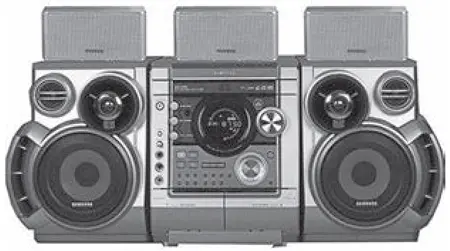

Минисистемы SAMSUNG серий MAX-Jxxx/Kxxx/Dxxx/Zxxx. Микросхемы для звуковых приложений фирм SANYO, ROHM, SAMSUNG, RENESAS и MITSUBISHI
В 2004-2006 гг в России было продано большое количество музыкальных центров (минисистем) SAMSUNG серий MAX-Jxxx/KJxxx/ DCxxx/DTxxx/KTxxx/ZJxxx, во многих из которых впоследствии имели место различного рода неисправности и отказы. К рассматриваемым в статье аппаратам относятся следующие модели минисистем:
- "MAX-J530" (разработка 2004 г, см. внешний вид на рис. 1);
- "MAX-KJ610/630/650/KT65Q" (2004 г., см. внешний вид модели "KJ650" на рис. 2);
- "MAX-KJ750/750W" (2004 г., см. внешний вид на рис. 3);
- "MAX-DC640/650" (2005 г);
- "MAX-DT55/KT55" (2005 г.);
- "MAX-ZJ550" (2004 г, см. внешний вид на рис. 4).
Внешний вид MAX-J530
Рис. 1. Внешний вид MAX-J530
Внешний вид KJ650
Рис. 2. Внешний вид KJ650
Внешний вид MAX-KJ750/750W
Рис. 3. Внешний вид MAX-KJ750/750W
Внешний вид MAX-ZJ550
Рис. 4. Внешний вид MAX-ZJ550

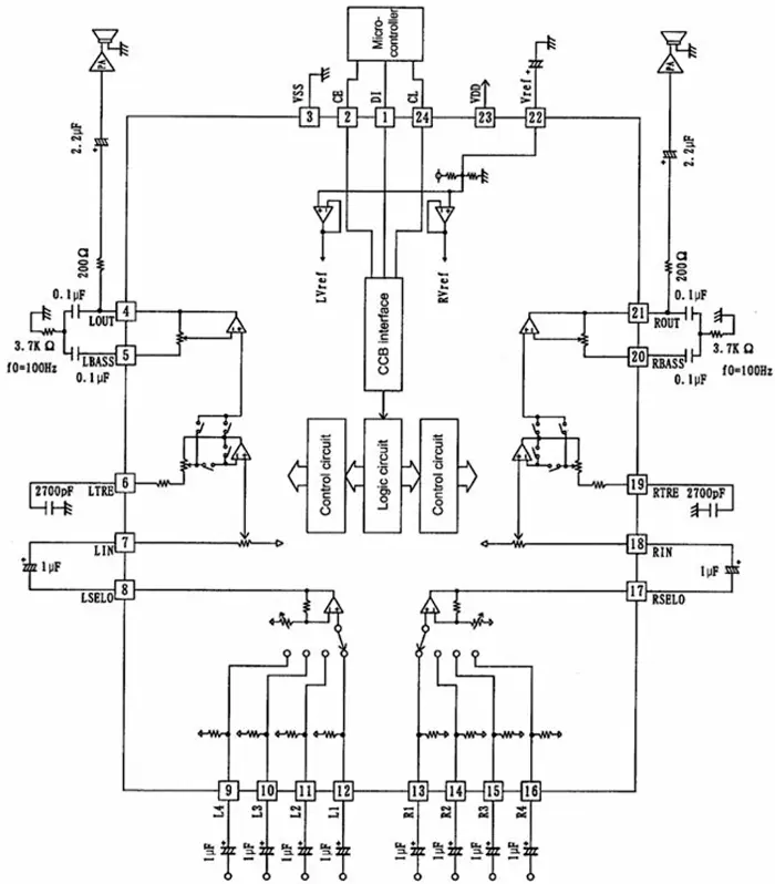

Микросхема FIC1/BIC1 типа LC75341 фирмы SANYO обеспечивает коммутацию и усиление звуковых сигналов левого и правого каналов от внешних входов (AUX JACK), тюнера (разъем FW1/FCW1), магнитофона, и предварительного усилителя, выполненного на сдвоенном ОУ FIC2/MIC1 типа 4558 (через дробь приведены обозначения тех же элементов в модели "MAX-ZJ550"). Микрофонный усилитель выполнен на транзисторах MQ1/MJQ1, MQ2/MJQ2 типа 2SD471 (KTD471).
Этой же микросхемой LC75341 регулируются цифровым методом громкость и тембр по НЧ и ВЧ.
Структура и типовое включение микросхемы LC75341
Рис. 5. Структура и типовое включение микросхемы LC75341
Структура и типовое включение микросхемы приведены на рис. 5, основные параметры и особенности микросхемы:
- диапазон регулировки громкости: 0...-79 дБ (шаг 1 дБ);
- диапазоны регулировки НЧ/ВЧ тембра: +20 дБ/±10 дБ (шаг 2 дБ);
- коэффициент усиления: 0...+30 дБ (шаг 2 дБ);
- питание: Uпит=5...10 В, Iпотр=37 мА (при Uпит=10 В);
- максимальная мощность рассеяния: до 450 мВт;
- входное сопротивление: 50 кОм;
- КНИ/переходное межканаль-ное затухание/выходной уровень шума: 0,01%/80 дБ/9,3 мкВ;
- управление: последовательный 3-проводный интерфейс ССВ (зарегистрированная торговая марка Sanyo Electric Co. LTD).
Времязадающие элементы схем регулировки НЧ тембра подключены к выв. 4, 5, 20, 21 микросхемы, а ВЧ тембра - к выв. 6 и 19. Входные сигналы левого и правого каналов подаются на выв. 9-12 и 1316 (КУ по всем входам одинаковы). Сигналы управления CE, DA, CLK интерфейса ССВ подаются на выв. 2, 1, 24 соответственно (см. схемы в архиве). Эти сигналы формирует микропроцессор системы управления IC3/UIC1 типа LC87748A-50H0, установленный на плате передней панели. Сигнал доступа СЕ поступает по цепи FCE с выв. 6 IC3/UIC1, сигнал DA по цепи PLL-DO - с выв. 7, тактовый сигнал по цепи CLK - с выв. 8. Сигналы CLK и PLL-DO управляют также и настройкой тюнера, однако сигнал доступа СЕ тюнера поступает по цепи ТСЕ с выв. 5 микропроцессора. Доступ к регистрам  микросхемы LC75341 и микросхемы синтезатора частоты тюнера обеспечивается при уровне лог "1" в цепях FCE и ТСЕ соответственно.

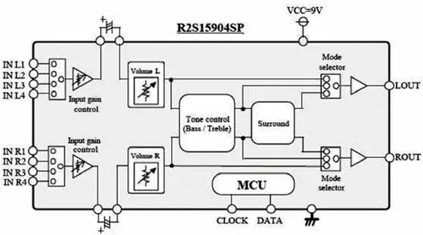

Структура микросхемы R2S15904SP
Рис. 13. Структура микросхемы R2S15904SP
Принципиальная электрическая схема главной платы минисистем приведена в архиве. В качестве электронного регулятора громкости, тембра и коммутатора источников сигналов в рассматриваемых минисистемах применена микросхема FIC1 типа R2S15904SP фирмы RENESAS, структура микросхемы приведена на рис. 13. Назначение выводов микросхемы:
- 1, 2, 3, 28 (INR3, INR2, INR1, INR4): входы 3, 2, 1, 4 правого канала;
- 4-7, (INL1-INL4): входы 1-4 левого канала;
- 8, 10 (IGOUTL, IGOUTR): выходы предусилителей левого и правого каналов;
- 9, 11 (VOLINL, VOLINR): входы левого и правого каналов регулятора громкости;
- 12-15 (BASSR-BASSL): выводы для подключения конденсаторов регуляторов тембра по НЧ;
- 18, 19 (TREL, TRER): выводы для подключения конденсаторов регулятора тембра по ВЧ;
- 20, 25: "земля";
- 21, 22: (CLK, DATA): тактовый вход и вход данных интерфейса управления;
- 24 (VCC): напряжение питания (+9 В);
- 26, 27 (ROUT, LOUT) - основные выходы правого и левого каналов.
