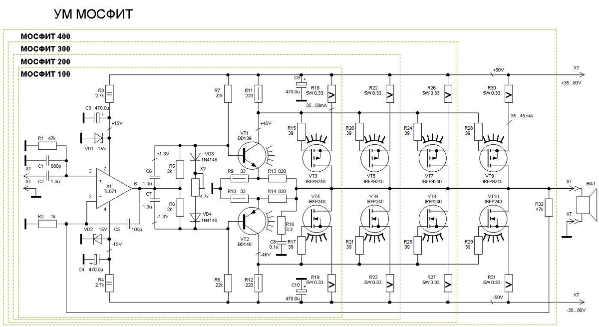

Усилитель мощности
Если первые два блока отвечали за первичное усиление сигнала с датчика гитары, то теперь очередь "тяжёлой артиллерии" - усилителя мощности. Именно он отвечает за выдачу необходимых 150 - 200 Вт на колонки.
Реализаций этого функционала великое множество, поэтому выбранное решение не претендует на звание истинно верного.
Рис. 3. Схема усилителя мощности
Предполагается подключение двух динамиков по 8 Ом. Коэффициент усиления – 33 дБ. Питание – около 45 В.
Так как в схеме отсутствуют элементы стабилизации, необходимо озаботиться о качестве входного питания. В противном случае, при падении напряжения могут быть слышны "ступеньки" падения мощности.
Диоды VD3-VD4 и транзисторы лучше всего установить на радиаторы, причём теплоотводы для транзисторов надо взять с принудительным охлаждением.
Дорожки питания стоит пролудить (увеличить сечение за счёт припоя по всей площади).
Силовой трансформатор для организации питания можно взять готовый (например, ТС180 или ТС270) или намотать самостоятельно. В расчётах лучше всего использовать специальный софт.
Параметры для расчёта: напряжение для питания усилителя – 32 В, кулеров на радиаторах – 15 В (здесь нет особых требований по мощности). На холостом ходу должен показывать около 120 мА. Габаритная мощность – около 300 Вт.
