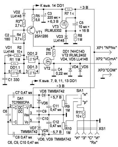

Схема приставки приведена на рис. 1. По схемному решению это миллиомметр, опубликованный в [1], дополненный маломощным двухполярным источником питания (ИП). Нумерация для вновь введённых элементов на схеме и печатной плате продолжена. Выходные напряжения ИП получены от преобразователя на коммутируемых конденсаторах, собранного на микросхеме DA1 серии 7660 по схеме, приведённой в [2]. Питание приставка получает от встроенного в АЦП мультиметра стабилизатора с выходным напряжением 3 В, используя штатное гнездо "NPNc" розетки для оценки коэффициента передачи по току маломощных транзисторов. Описания работы миллиомметра и преобразователя подробно изложены в статьях [1] и [2] соответственно, в [1] приведено налаживание миллиомметра.
Схема приставки
Рис. 1. Схема приставки

Рассмотрим особенности работы приставки при измерении сопротивления открытого канала испытуемого полевого МОП-транзистора. Выходы каналов +5,7 В и -5,7 В преобразователя нагружены подстроечными резисторами R9 и R10. C движков подстроечных резисторов разнополярные напряжения поступают на переключатель SA1. Установкой переключателя в положение "n" или "p" выбирают полярность напряжения, подаваемого на затвор испытуемого транзистора в зависимости от типа его канала (n- или p-канал), сопротивление которого в открытом состоянии необходимо измерить. Напряжение на затворе испытуемого n-канального транзистора задают установкой движка резистора R9, а p-канального - установкой движка резистора R10. В авторском варианте эти напряжения заданы равными 5 В, как наиболее часто приводимые в технической документации на полевые транзисторы.
Испытуемый транзистор подключают к гнёздам "З", "С", "И" розетки XS1, а низкоомный резистор, сопротивление которого необходимо измерить, - к гнёздам розетки с дополнительным обозначением "Rx". Дополнительное обозначение "Rx" гнёзд "И" и "С" позволяет безошибочно подключать низкоомные резисторы для измерений, а дополнительное гнездо для вывода истока "И" на приставке удобно при подключении транзисторов с различным расположением вывода затвора на корпусе. Резистор R11 ограничивает ток, потребляемый приставкой от АЦП мультиметра, в результате случайного замыкания выводов затвора и истока или пробоя транзистора. Кроме того, при случайном замыкании выводов затвора и стока или пробоя максимальное напряжение на входе "VΩmA" мультиметра ограничено диодами VD4, VD5 до безопасного для АЦП уровня.

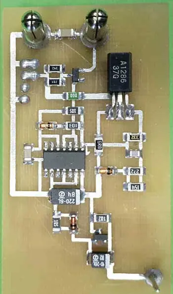

Все элементы приставки расположены на печатной плате из фольгированного с двух сторон стеклотекстолита толщиной 1,5 мм. Чертёж печатной платы и расположение элементов с каждой стороны показаны на рис. 2. Плата разработана для мультиметров серий М-83х и DT-83x, имеющих, как уже указано в начале статьи, штатную розетку для измерения коэффициента передачи по току маломощных транзисторов с гнездом "NPNc". Кроме того, эти мультиметры имеют сравнительно низкую стоимость. Фотографии авторского варианта приставки приведены на рис. 3 и рис. 4.

В устройстве применены поверхностно монтируемые элементы: керамические конденсаторы и резисторы - типоразмера 1206, диоды VD1-VD5 - в корпусе SOD-80 (MiniMELF) или SOD-123, диоды Шоттки VD6-VD9 - в корпусе MiniMELF, танта-ловые или полимерные конденсаторы СЗ, С5 - типоразмеров С и В соответственно. Варианты замены транзисторов VT1-VT3 были приведены в [1]. Микросхемы DD1 и DA1 - в корпусных исполнениях SOIC-14 и SOIC-8 соответственно. На плате предусмотрена установка микросхемы DA1 в корпусе DIP-8. Движковый микропереключатель SA1 - MSS-23D19 (IS-1336, MS-23D18) на три фиксированных положения. Подстроечные резисторы - например, серии PVG3 фирмы Murata или подобные. Их номинальное сопротивление может быть в пределах 0,5...1 МОм. При установке резисторов с меньшим сопротивлением (до 50...100 кОм) следует увеличить ёмкость конденсаторов С6-С12 до 4,7 мкФ. Входные гнёзда розетки XS1 и штырь ХР1 - любые от подходящих разъёмов. Штыри ХР2 и ХР3 - от измерительных щупов мультиметров. Гнёзда и штыри пропаивают с обеих сторон платы.
Налаживание приставки начинают с миллиомметра согласно методике, приведённой в [1]. Далее с помощью высокоомного вольтметра на гнезде "З" розетки XS1, манипулируя положениями переключателя SA1, движками под-строечных резисторов устанавливают значения напряжений, подаваемых на затворы для n- и p-канальных испытуемых транзисторов. Напряжения измеряют относительно общего провода - гнезда "COM". Следует отметить, что для уменьшения погрешности установки этих напряжений входное сопротивление вольтметра должно быть не менее 20 МОм.
