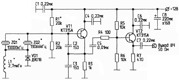

Схема кварцевого хаотического автогенератора, где в качестве линейных контуров используются кварцы, представлена на рис.1. Здесь линейный колебательный контур образован кварцами, а нелинейный - элементами L1-VD1. В зависимости от полярности и уровня ВЧ-напряжения, приложенного к варакторному диоду VD1, его емкость изменяется, следовательно, собственная (резонансная) частота контура L1-VD1 также изменяется.

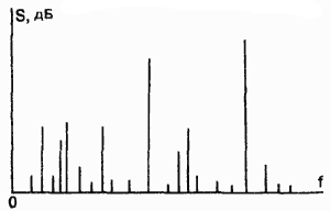

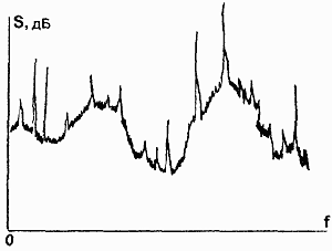

При определенных параметрах системы (номиналах радиодеталей) колебания в ней становятся хаотическими, а дискретный до этого момента спектр колебаний (рис.2) - непрерывным (рис.3).

Для построения хаотического автогенератора использовалась известная классическая схема емкостной "трехточки". Транзистор VT2 образует буферный каскад, который необходим для развязки автогенератора на VT1 и его нагрузки (например, измерительных приборов с 50-омными входами).
В схеме на рис.1 используются два кварца. Это вызвано следующим. Как показали предварительные эксперименты, хаотические колебания реализуются при наличии контура L1-VD1 и всего одного кварца, однако такой режим работы автогенератора оказывается крайне неустойчивым.
При выключении питания и его последующем включении автогенератор перестает работать в хаотическом режиме и становится "обычным" кварцевым генератором. Возврат в хаотический режим возможен в этом случае кратковременным подключением второго кварца к уже работающему в автогенераторе.
При параллельном включении нескольких кварцев и отсутствии нелинейного контура L1-VD1, в схеме происходят сложные (многочастотные), но детерминированные колебания. Подключив к выходу автогенератора спектроанализатор, можно увидеть в этом случае лишь некоторое число пиков различной высоты (рис.2). При наличии двух кварцев с разными частотами, колебания одного кварца модулируют колебания другого из-за нелинейности усилителя на VT1. В итоге получается АМ-сигнал и ряд гармоник. Чем сложнее форма колебаний, воздействующих на линейный контур L1-VD1, тем более вероятен хаотический режим. Следует учесть, что тип корпуса и исполнение кварцев должно быть идентично, а различаться они должны только частотой - это одно из условий того, что автогенератор будет генерировать сразу на частотах установленных в него кварцев.
Частоты кварцев должны отличаться примерно в 1,3...1,5 раза. При этом необходимо использовать кварцы с отношением частот, близким к иррациональному числу. Другими словами, желательно использовать кварцы с несоизмеримыми частотами.
Для получения хаотических колебаний при необходимости следует подобрать индуктивность L1 (в качестве L1 автор использовал дроссель промышленного изготовления каплеобразной формы с двумя выводами). Если хаотические колебания все же не получаются, следует попробовать подобрать конденсаторы С2 и СЗ, либо изменить режим транзистора VT1 по постоянному току с помощью R1.
Установив рядом с исследуемым автогенератором многодиапазонный приемник с АМ-диапазонами и подключив к выходу генератора отрезок провода длиной 10...20 см, который служит в данном случае антенной, прослушиваем работу генератора, чтобы определить - перешел ли он в хаотический режим работы или нет. Наличие сильного шума в широкой полосе частот со "вставками" весьма мощных несущих свидетельствует о том, что реализован именно хаотический режим работы.

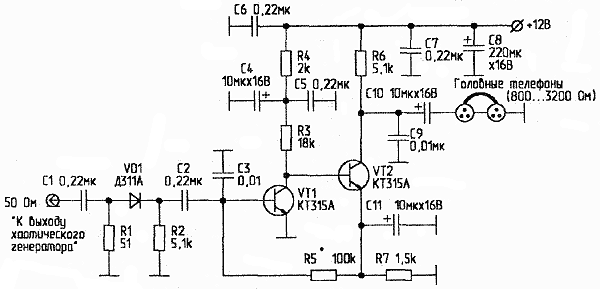

Вместо приемника можно использовать специальный прибор, позволяющий контролировать даже момент перехода от детерминированных к хаотическим колебаниям. Схема такого прибора - индикатора хаотических колебаний (рис.4) - представляет собой детекторный приемник АМ-сигналов с 50-омным входом по ВЧ и высокочувствительным УЗЧ, нагруженным на головные телефоны.
Рис.4. Схема прибора-индикатора хаотических колебаний
Индикатор налаживают, подбирая номинал резистора R5 до получения напряжения +4...8 В на коллекторе VT2. Вход индикатора подключается к выходу генератора. При наличии хаотических колебаний в исследуемом автогенераторе, в головных телефонах слышен очень громкий шум, напоминающий "суперный шум" сверхгенеративного приемника.
