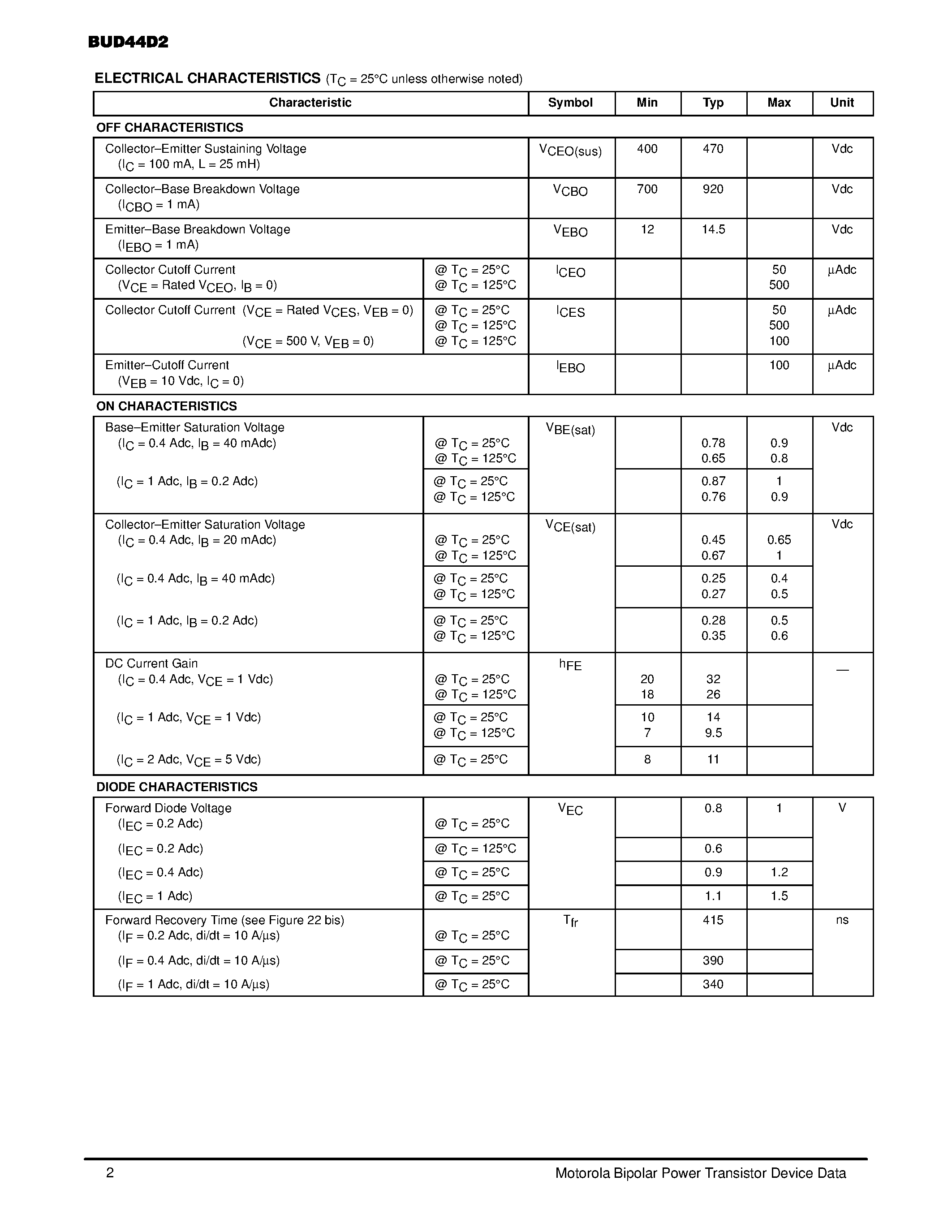

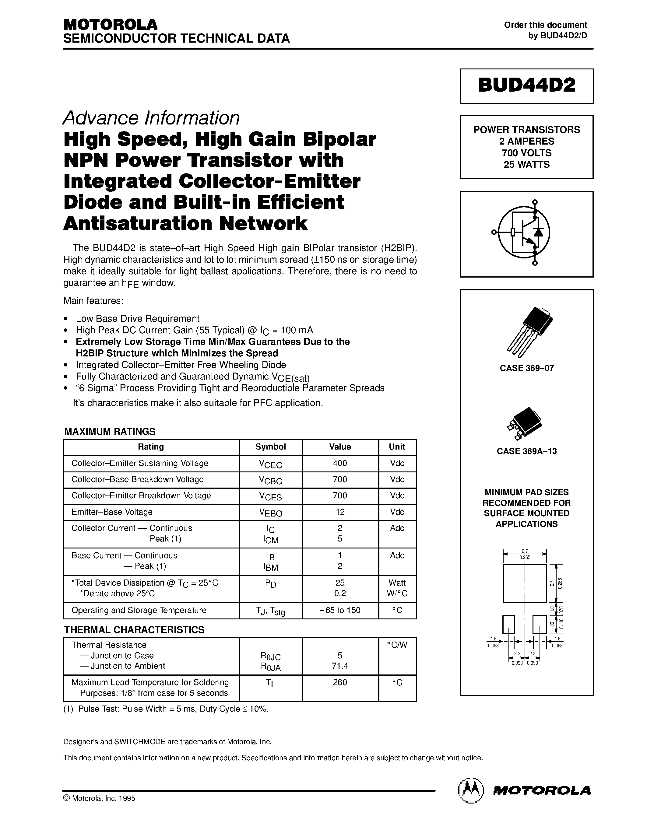

BUD44D2-POWER TRANSISTORS 2 AMPERES 700 VOLTS 25 WATTS
Наименование:BUD44D2
Производитель:Motorola Inc
Описание:POWER TRANSISTORS 2 AMPERES 700 VOLTS 25 WATTS
