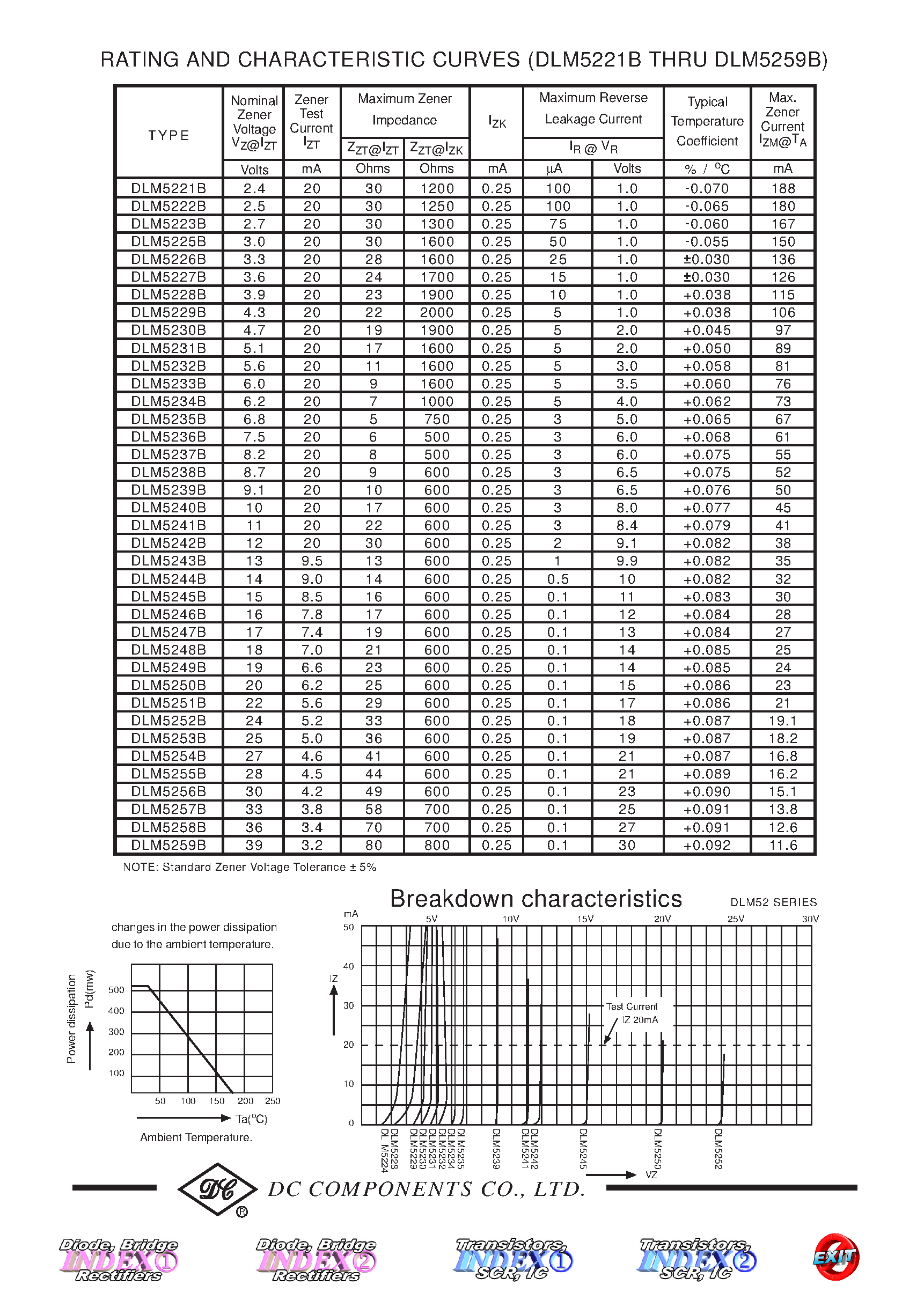

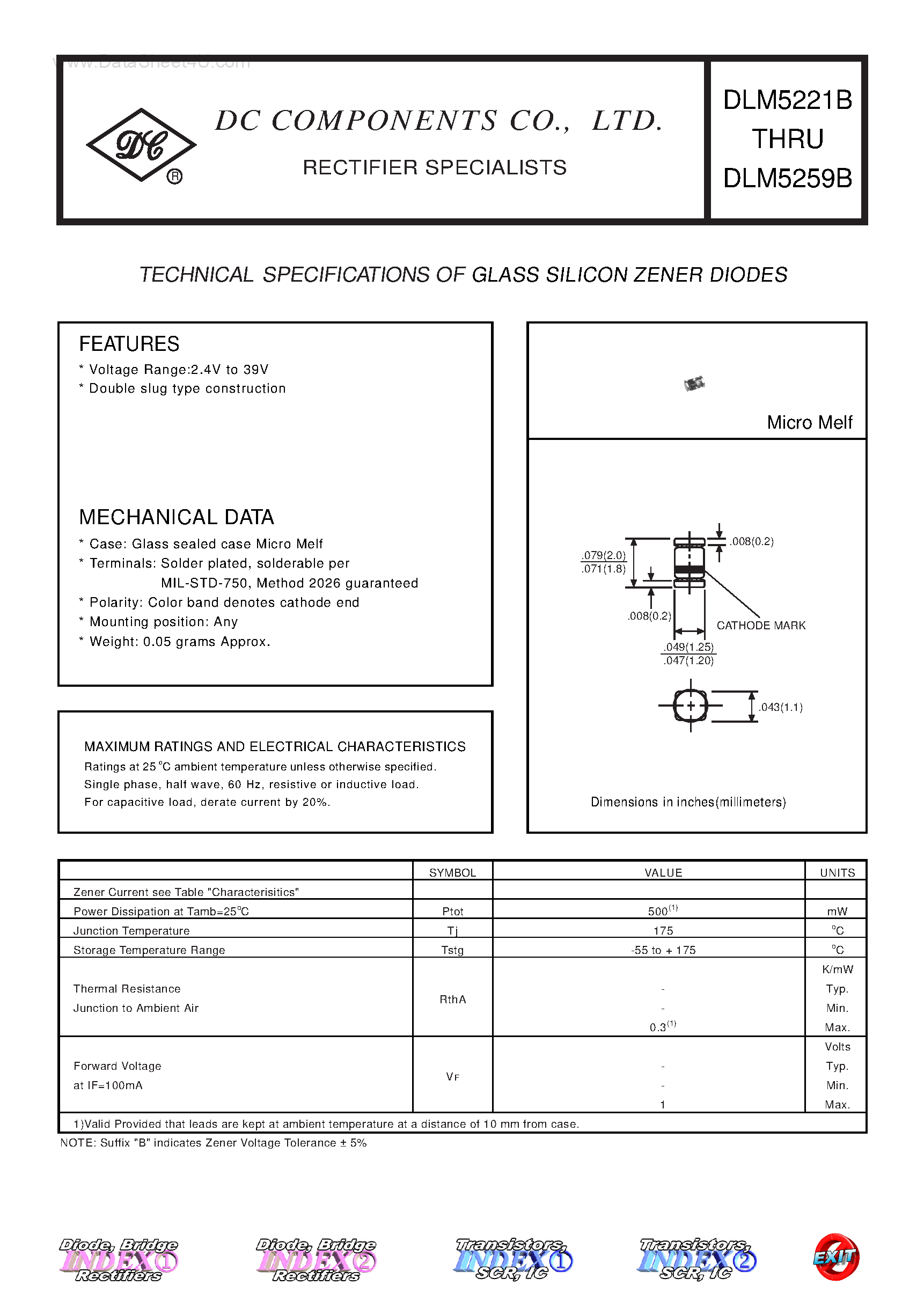

DLM522xB-(DLM5221B - DLM5259B) TECHNICAL SPECIFICATIONS OF GLASS SILICON ZENER DIODES
Наименование:DLM522xB
Производитель:Dc Components
Описание:(DLM5221B - DLM5259B) TECHNICAL SPECIFICATIONS OF GLASS SILICON ZENER DIODES
