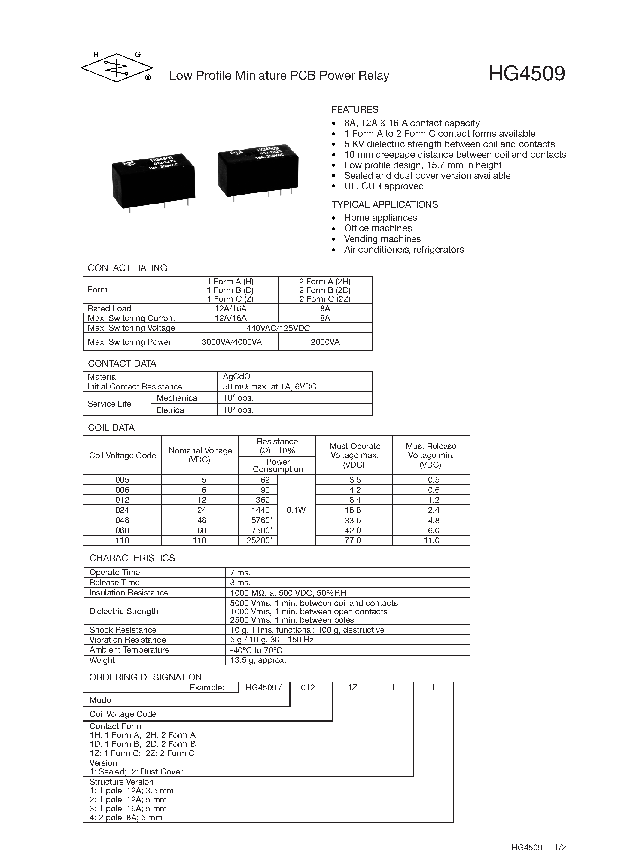

HG4509-LOW PROFILE MINIATURE PCB POWER RELAY
Наименование:HG4509
Производитель:ETC
Описание:LOW PROFILE MINIATURE PCB POWER RELAY

Даташит HG4509 - LOW PROFILE MINIATURE PCB POWER RELAY страница 1

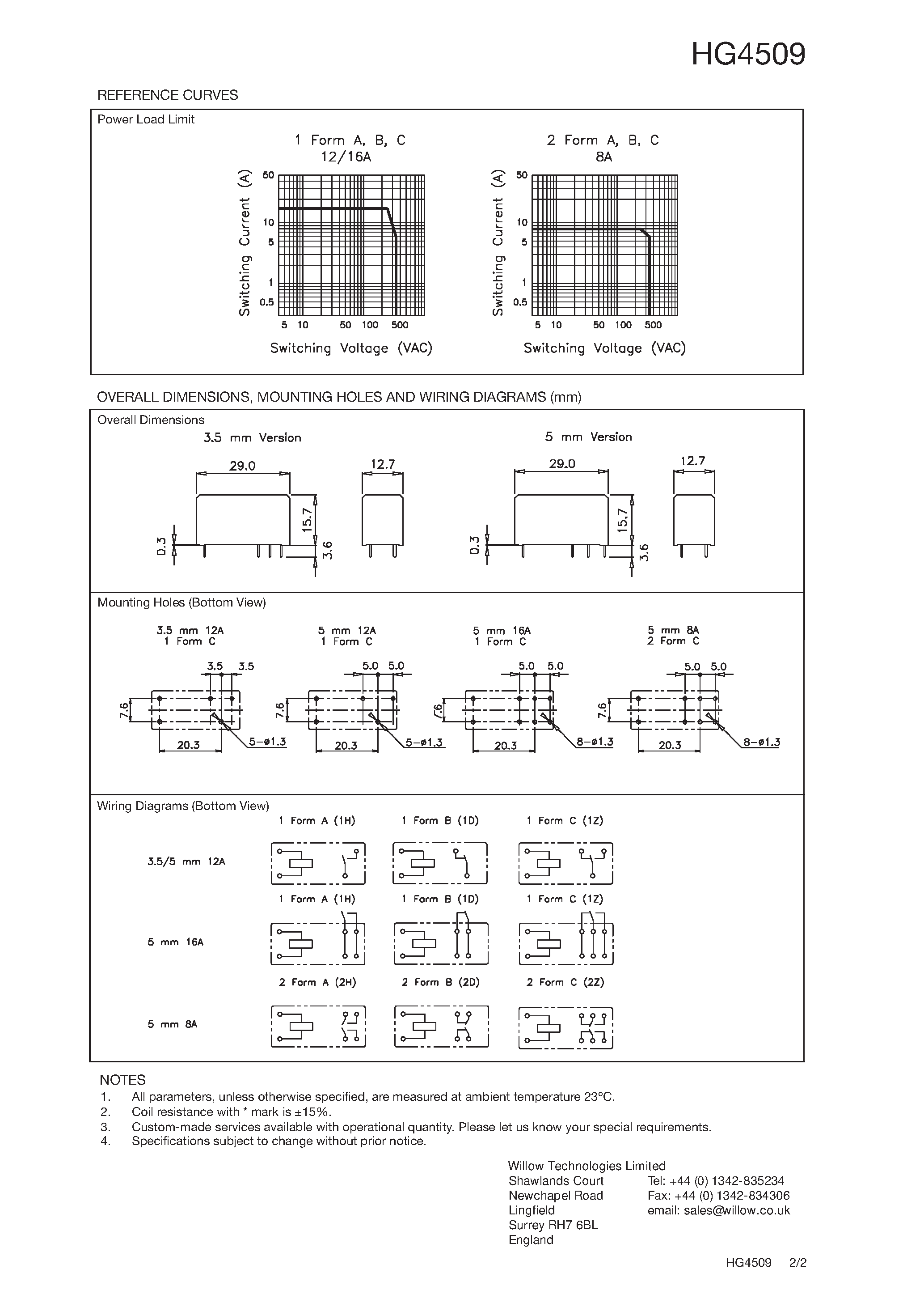

Даташит HG4509 - LOW PROFILE MINIATURE PCB POWER RELAY страница 2
