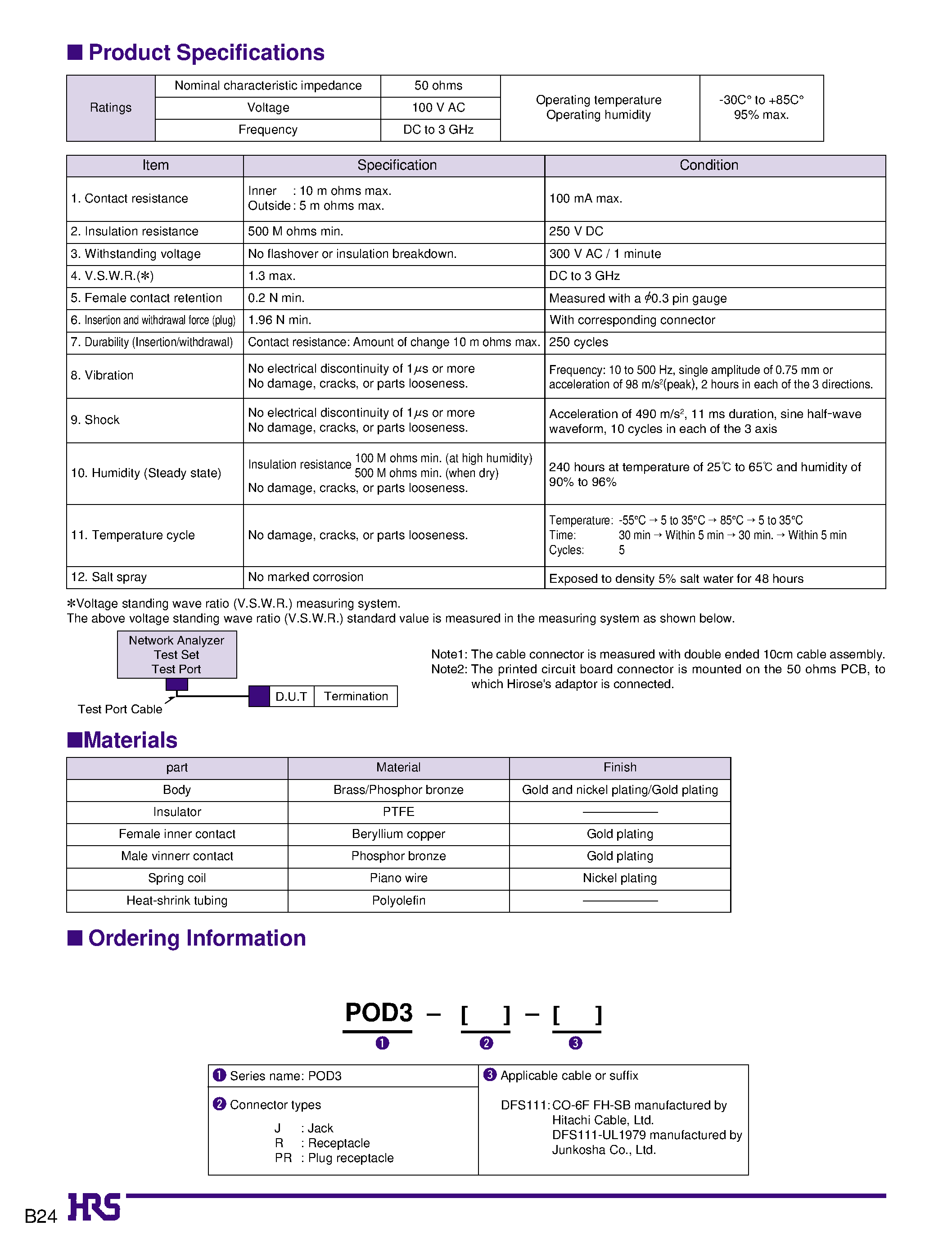

HRMJ-POD3P-Push-Pull Complete Locking Coaxial Connectors (PC Card Type 2 Mountable)
Наименование:HRMJ-POD3P
Производитель:Hirose Electric
Описание:Push-Pull Complete Locking Coaxial Connectors (PC Card Type 2 Mountable)
