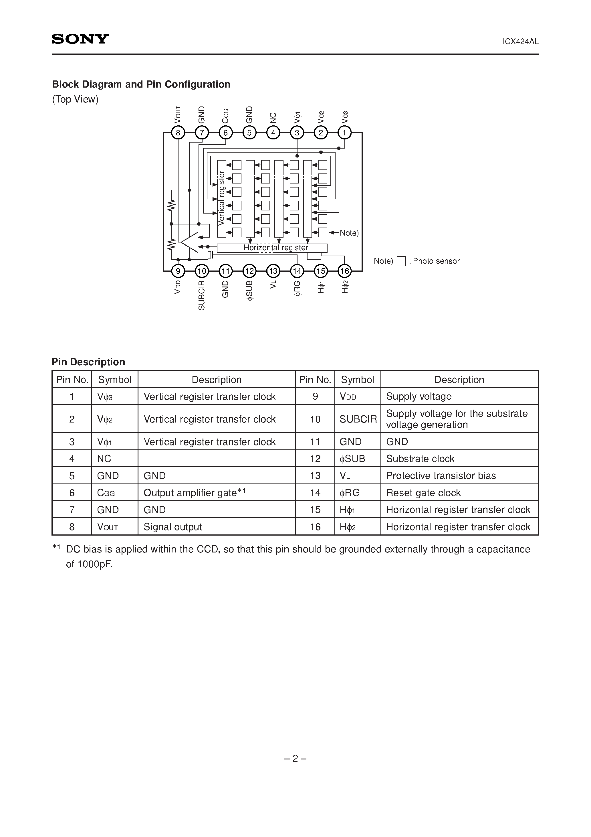

ICX424AL-Diagonal 6mm (Type 1/3) Progressive Scan CCD Solid-state Image Sensor
Наименование:ICX424AL
Производитель:Sony
Описание:Diagonal 6mm (Type 1/3) Progressive Scan CCD Solid-state Image Sensor
