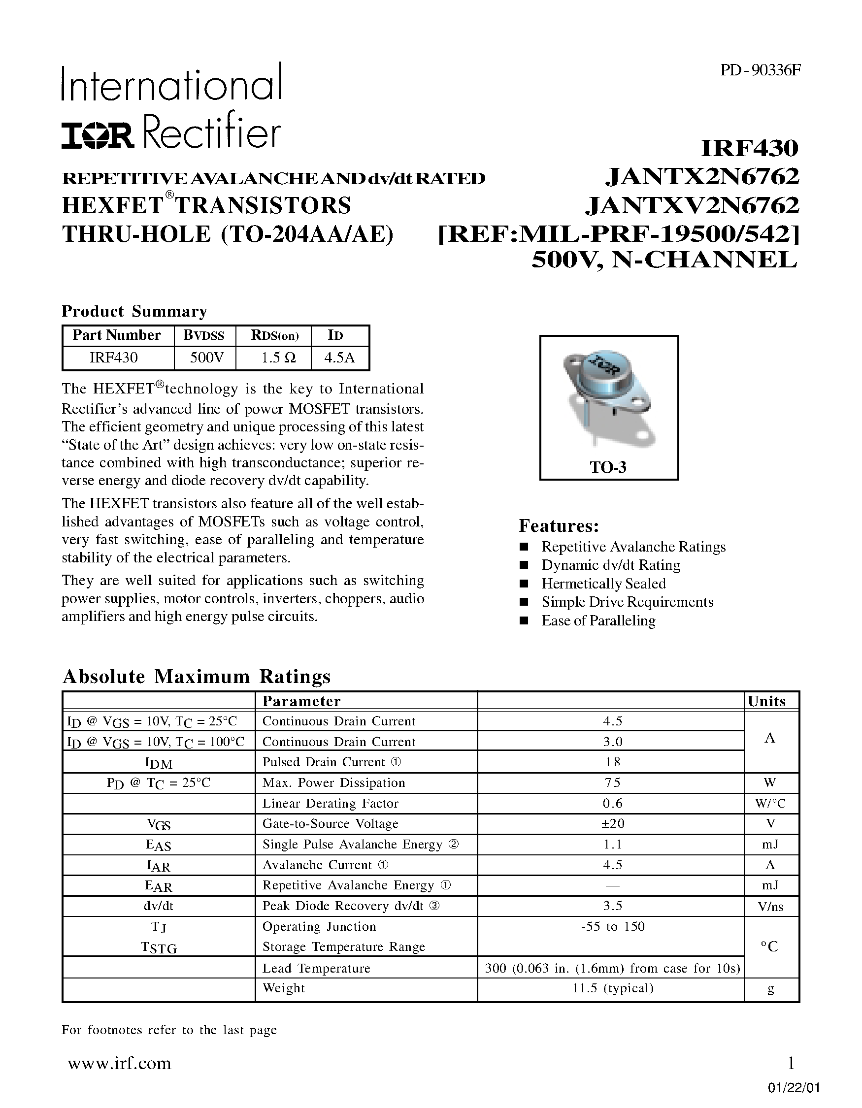

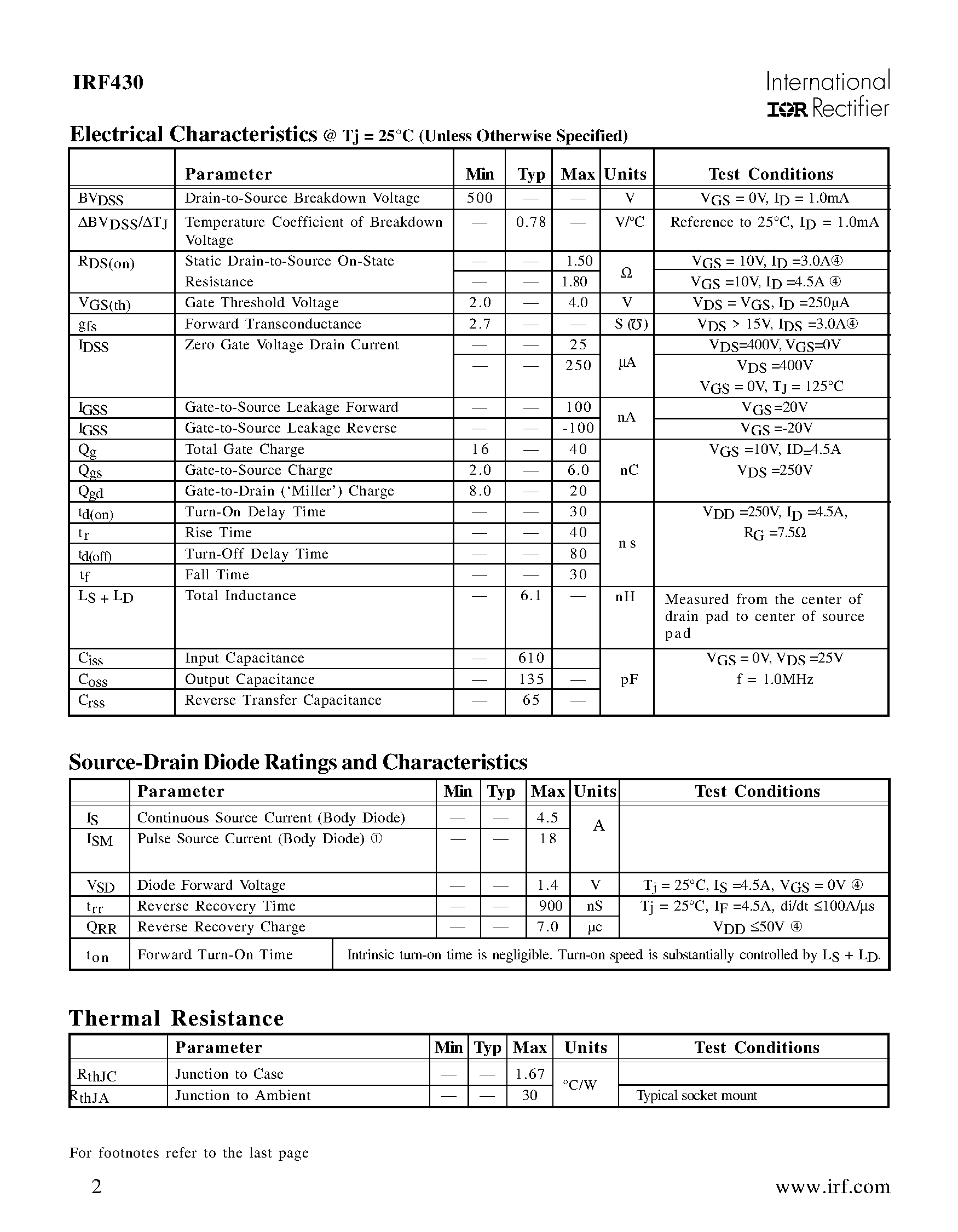

IRF430-TRANSISTORS N-CHANNEL(Vdss=500V/ Rds(on)=1.5ohm/ Id=4.5A)
Наименование:IRF430
Производитель:International Rectifier
Описание:TRANSISTORS N-CHANNEL(Vdss=500V/ Rds(on)=1.5ohm/ Id=4.5A)
Другие, ссылающиеся на этот файл: IRF430
Даташит IRF430 - TRANSISTORS N-CHANNEL(Vdss=500V/ Rds(on)=1.5ohm/ Id=4.5A) страница 1
Даташит IRF430 - TRANSISTORS N-CHANNEL(Vdss=500V/ Rds(on)=1.5ohm/ Id=4.5A) страница 2
