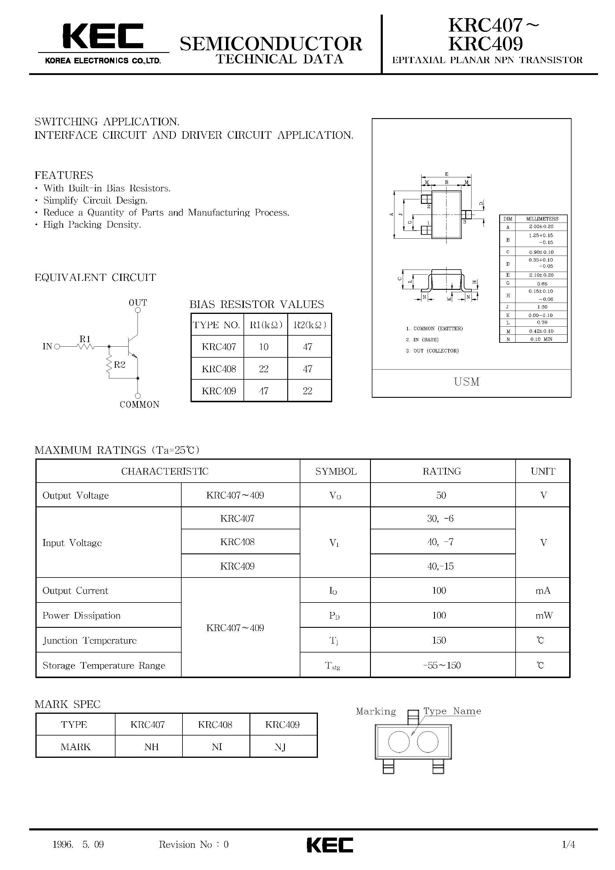

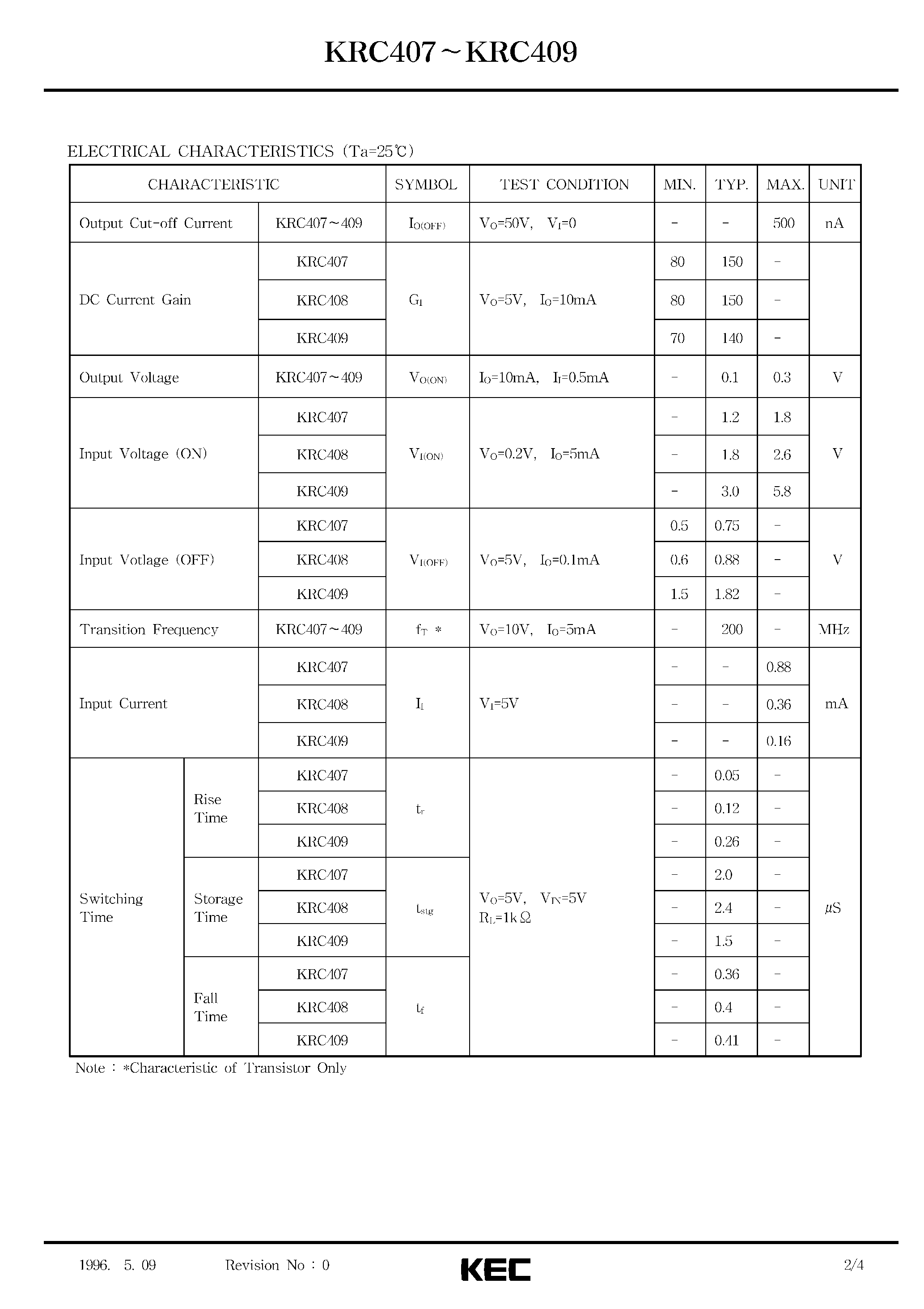

KRC407-(KRC407 - KRC409) EPITAXIAL PLANAR NPN TRANSISTOR
Наименование:KRC407
Производитель:Korea Electronics
Описание:(KRC407 - KRC409) EPITAXIAL PLANAR NPN TRANSISTOR
