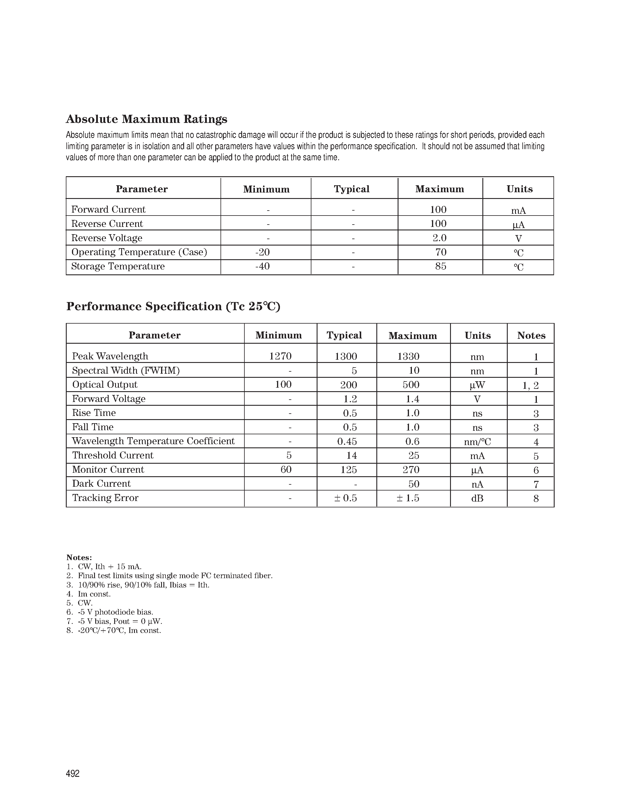

LST0627-SC-A-Single Mode Connectorized Laser Diode (Low Power)
Наименование:LST0627-SC-A
Производитель:Agilent(Hewlett-Packard)
Описание:Single Mode Connectorized Laser Diode (Low Power)
