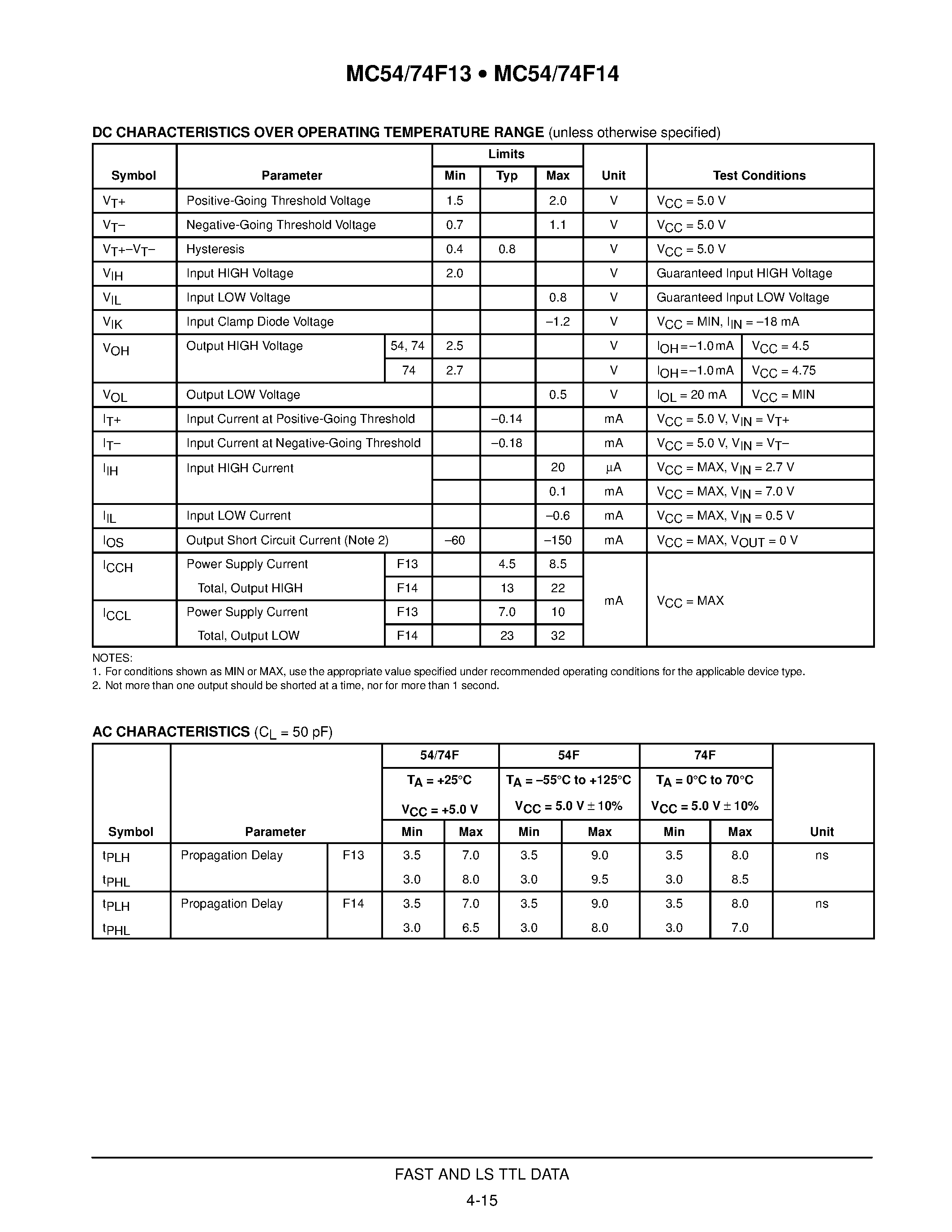

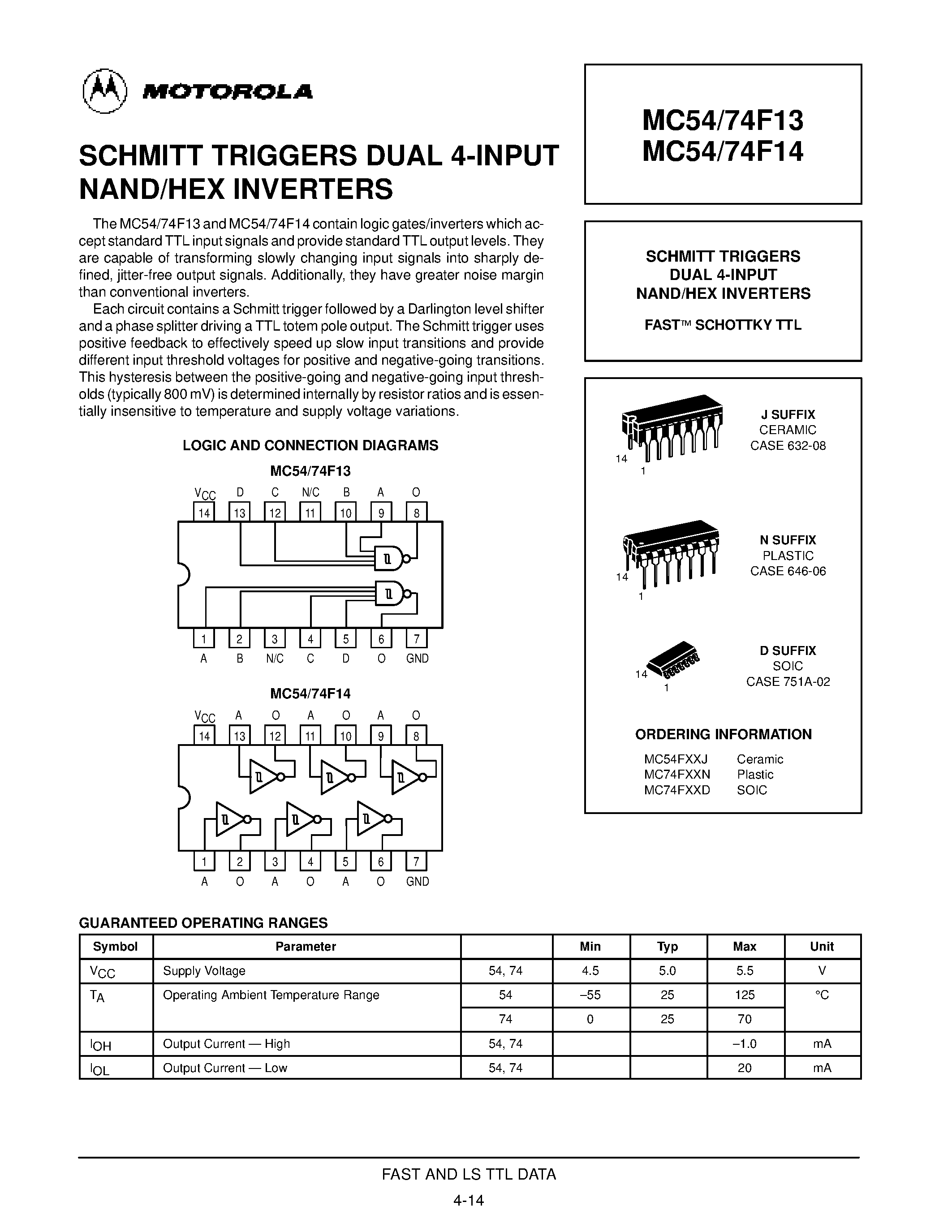

MC74F13-(MC74F13 / MC74F14) SCHMITT TRIGGERS DUAL 4-INPUT NAND/HEX INVERTERS FAST SCHOTTKY TTL
Наименование:MC74F13
Производитель:Motorola
Описание:(MC74F13 / MC74F14) SCHMITT TRIGGERS DUAL 4-INPUT NAND/HEX INVERTERS FAST SCHOTTKY TTL
