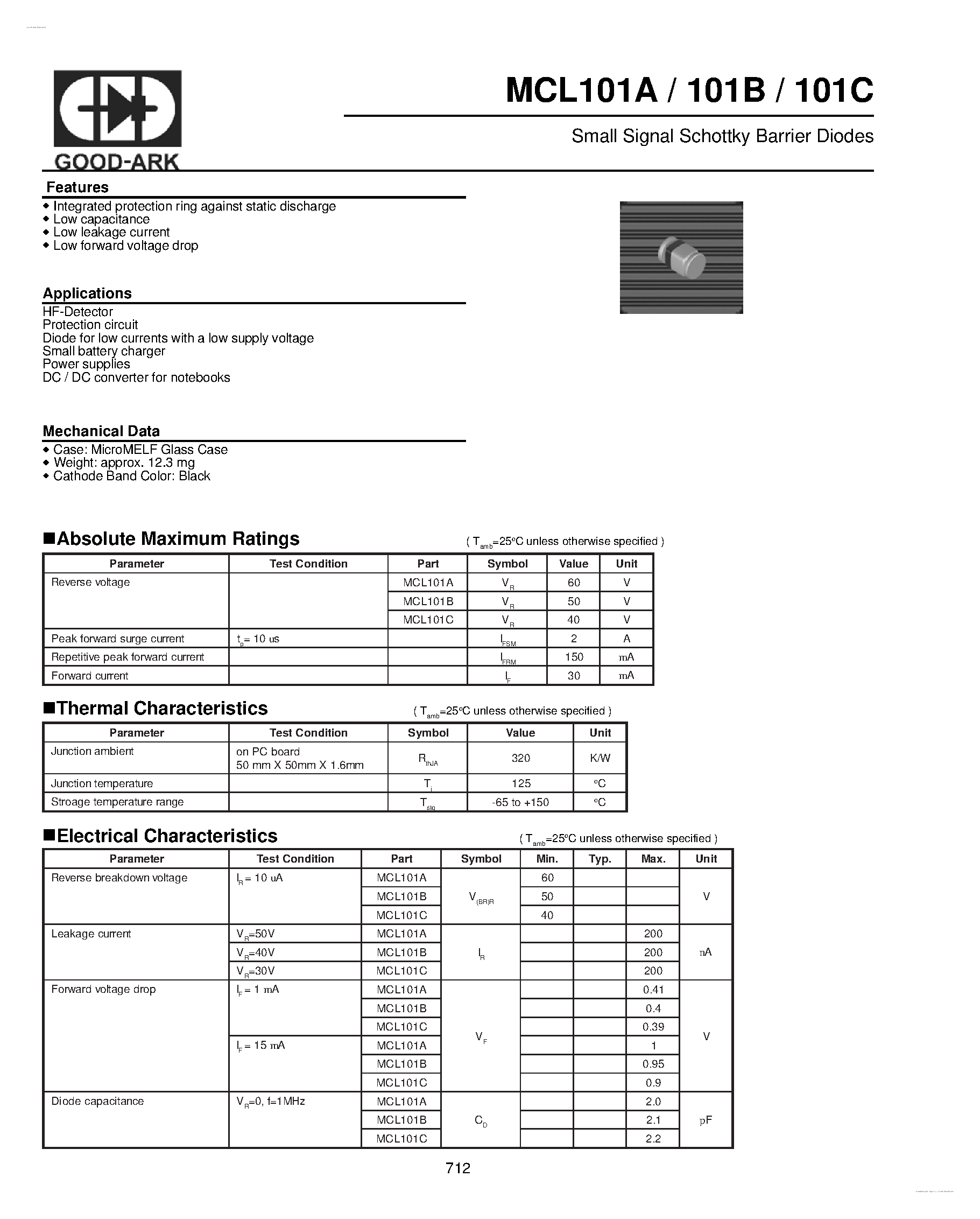

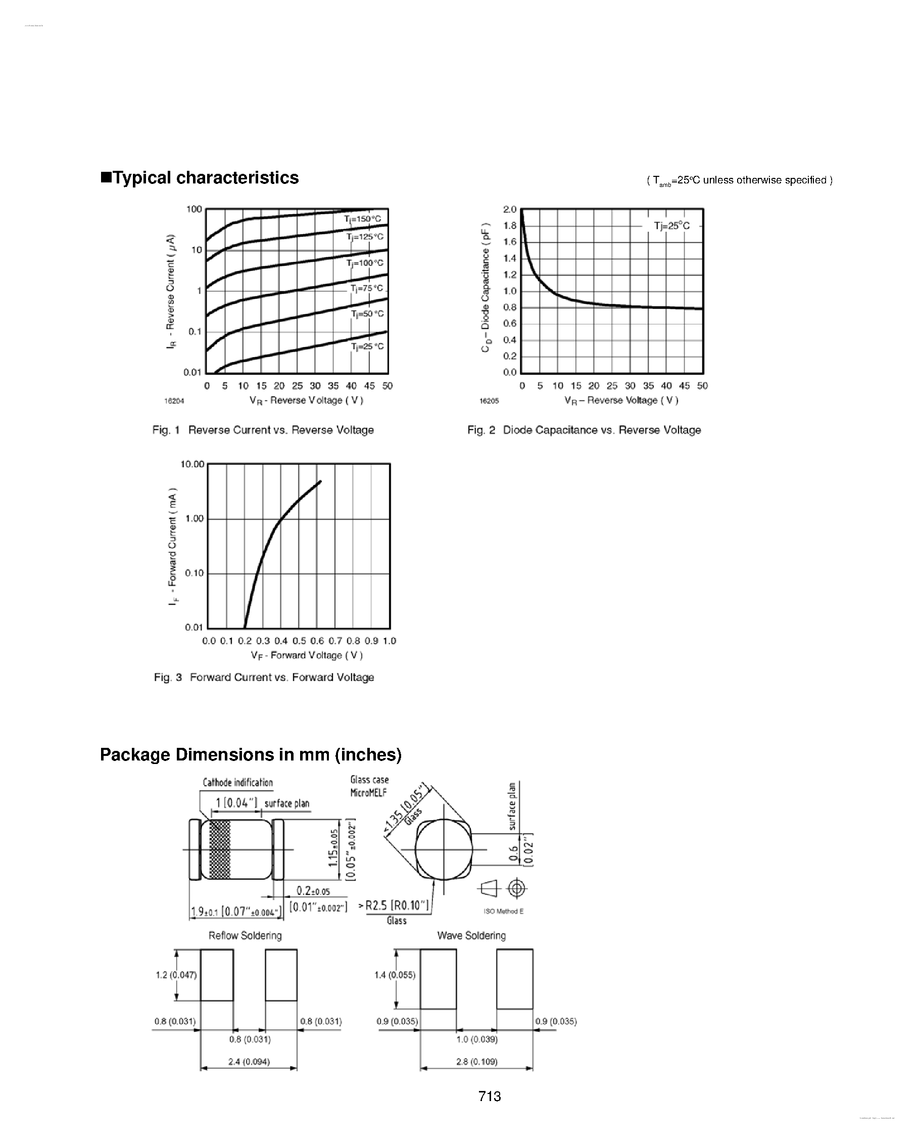

MCL101A-Small Signal Schottky Barrier Diodes
Наименование:MCL101A
Производитель:GOOD-ARK Electronics
Описание:Small Signal Schottky Barrier Diodes
