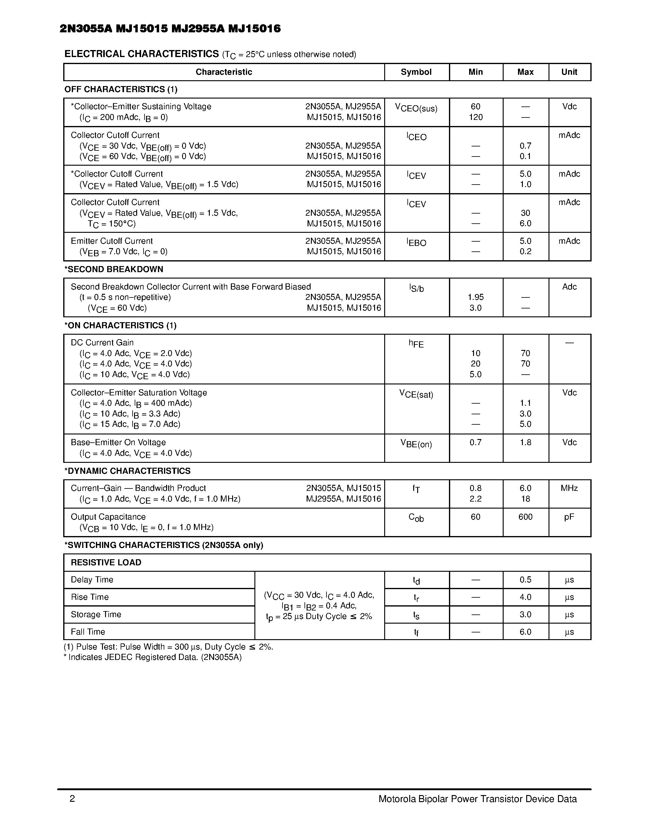

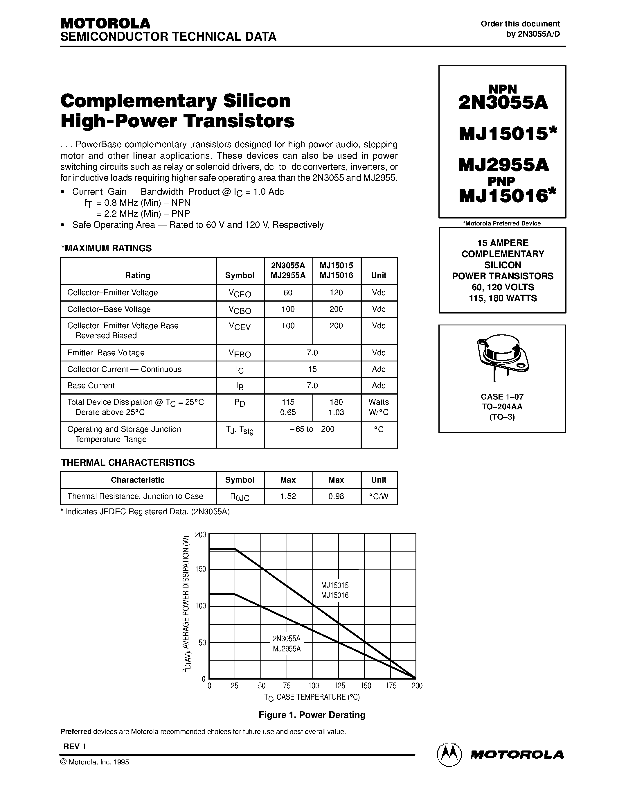

MJ2955A-15 AMPERE COMPLEMENTARY SILICON POWER TRANSISTORS 60 / 120 VOLTS 115 / 180 WATTS
Наименование:MJ2955A
Производитель:Motorola
Описание:15 AMPERE COMPLEMENTARY SILICON POWER TRANSISTORS 60 / 120 VOLTS 115 / 180 WATTS
