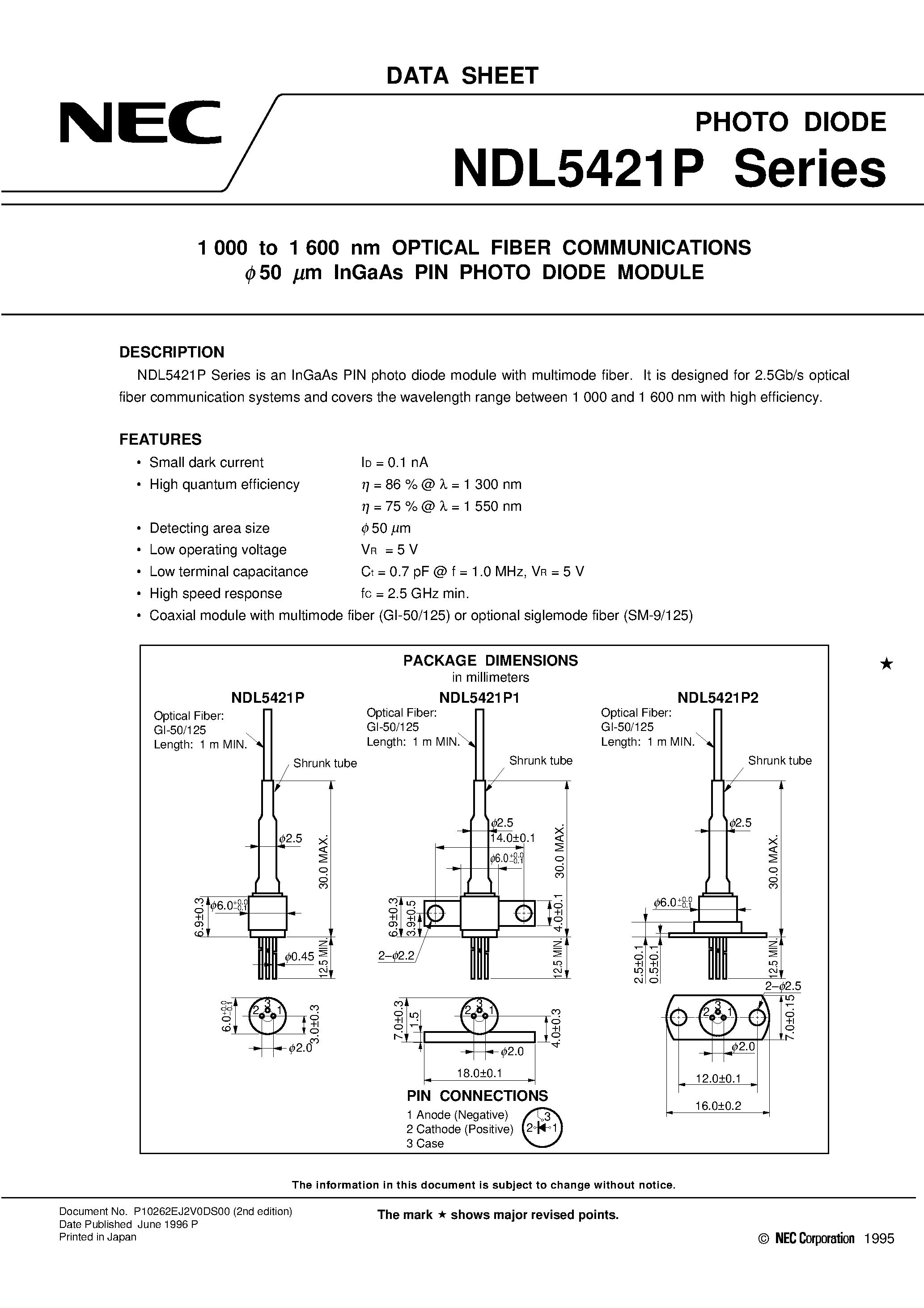

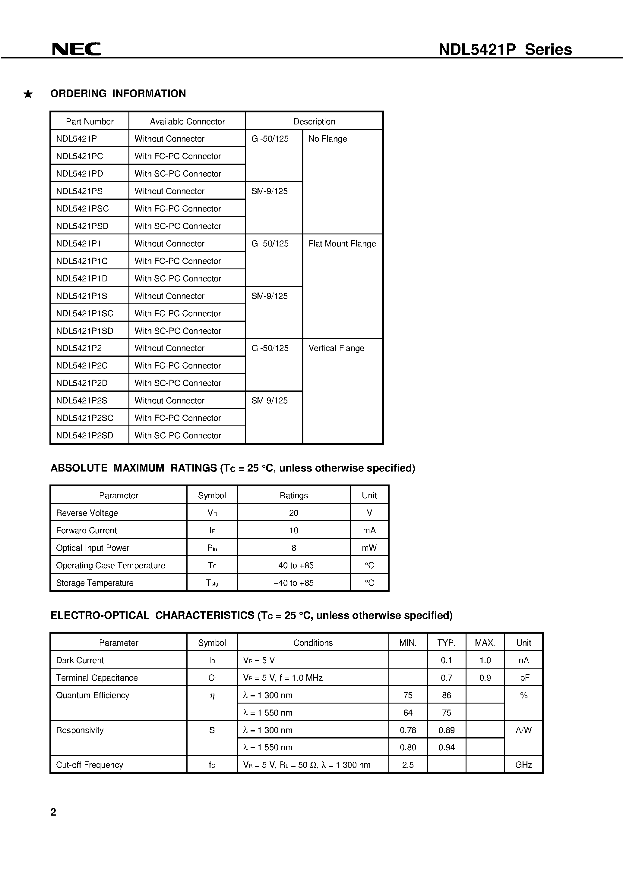

NDL5421P1SC-1 000 to 1 600 nm OPTICAL FIBER COMMUNICATIONS 50 mm InGaAs PIN PHOTO DIODE MODULE
Наименование:NDL5421P1SC
Производитель:NEC
Описание:1 000 to 1 600 nm OPTICAL FIBER COMMUNICATIONS 50 mm InGaAs PIN PHOTO DIODE MODULE
Другие, ссылающиеся на этот файл: NDL5421P1SC
Даташит NDL5421P1SC - 1 000 to 1 600 nm OPTICAL FIBER COMMUNICATIONS 50 mm InGaAs PIN PHOTO DIODE MODULE страница 1
Даташит NDL5421P1SC - 1 000 to 1 600 nm OPTICAL FIBER COMMUNICATIONS 50 mm InGaAs PIN PHOTO DIODE MODULE страница 2
