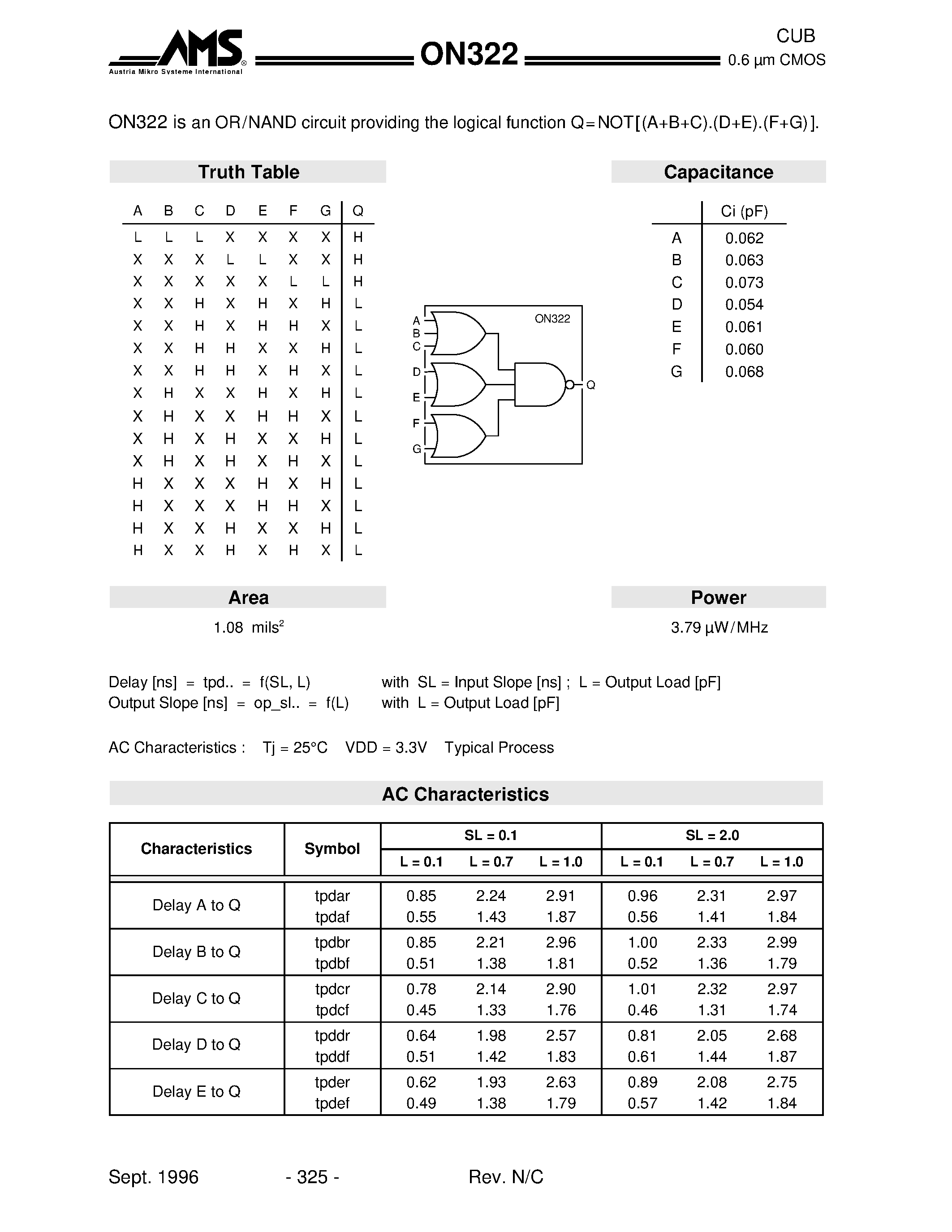

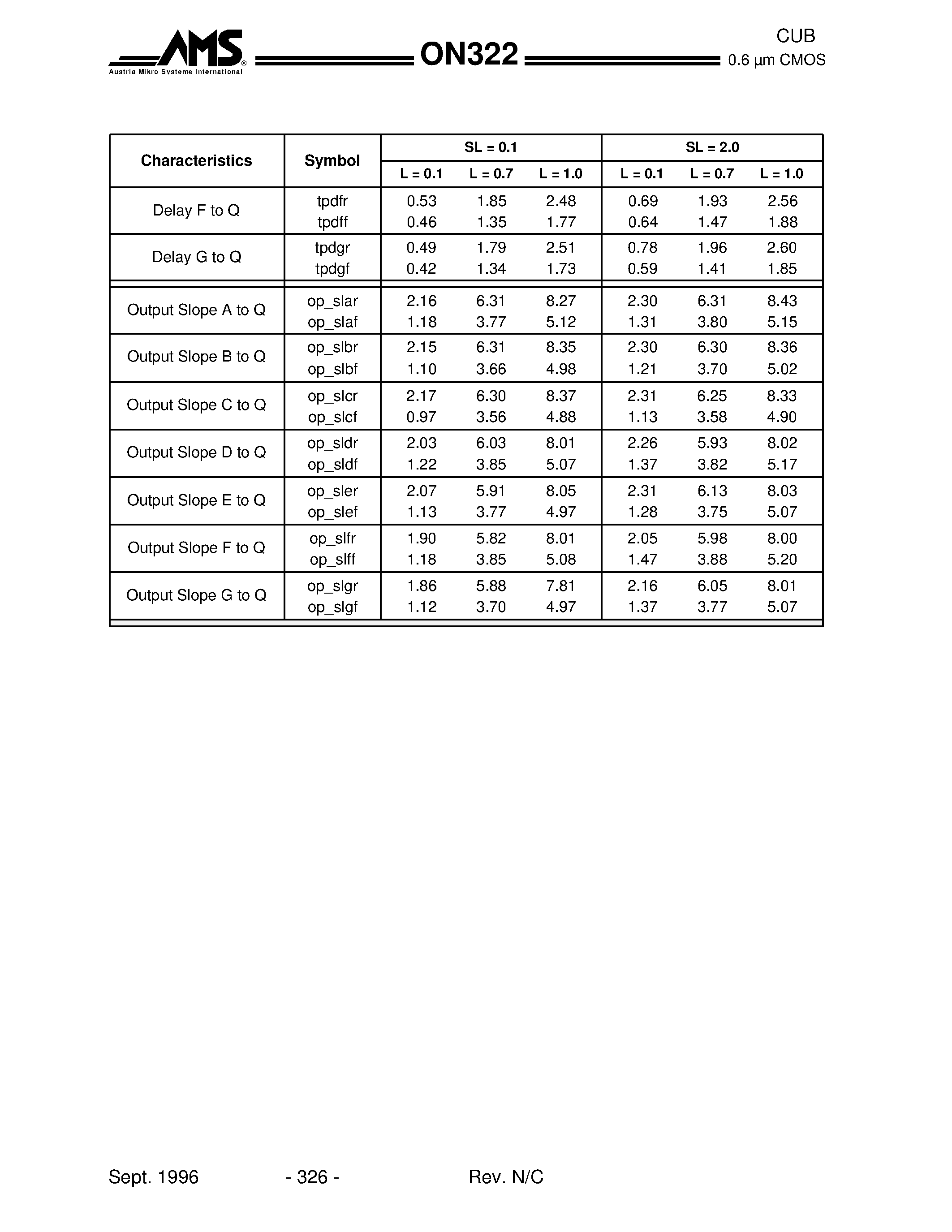

ON322-ON322 is an OR / NAND circuit providing the logical function Q = NOT [ (A+B+C).(D+E).(F+G) ]
![Даташит на микросхему ON322 страница 1 Даташит ON322 - ON322 is an OR / NAND circuit providing the logical function Q = NOT [ (A+B+C).(D+E).(F+G) ] страница 1](/storage/files/preview_images/datasheets/475291-1.webp)
![Даташит на микросхему ON322 страница 2 Даташит ON322 - ON322 is an OR / NAND circuit providing the logical function Q = NOT [ (A+B+C).(D+E).(F+G) ] страница 2](/storage/files/preview_images/datasheets/475291-2.webp)
