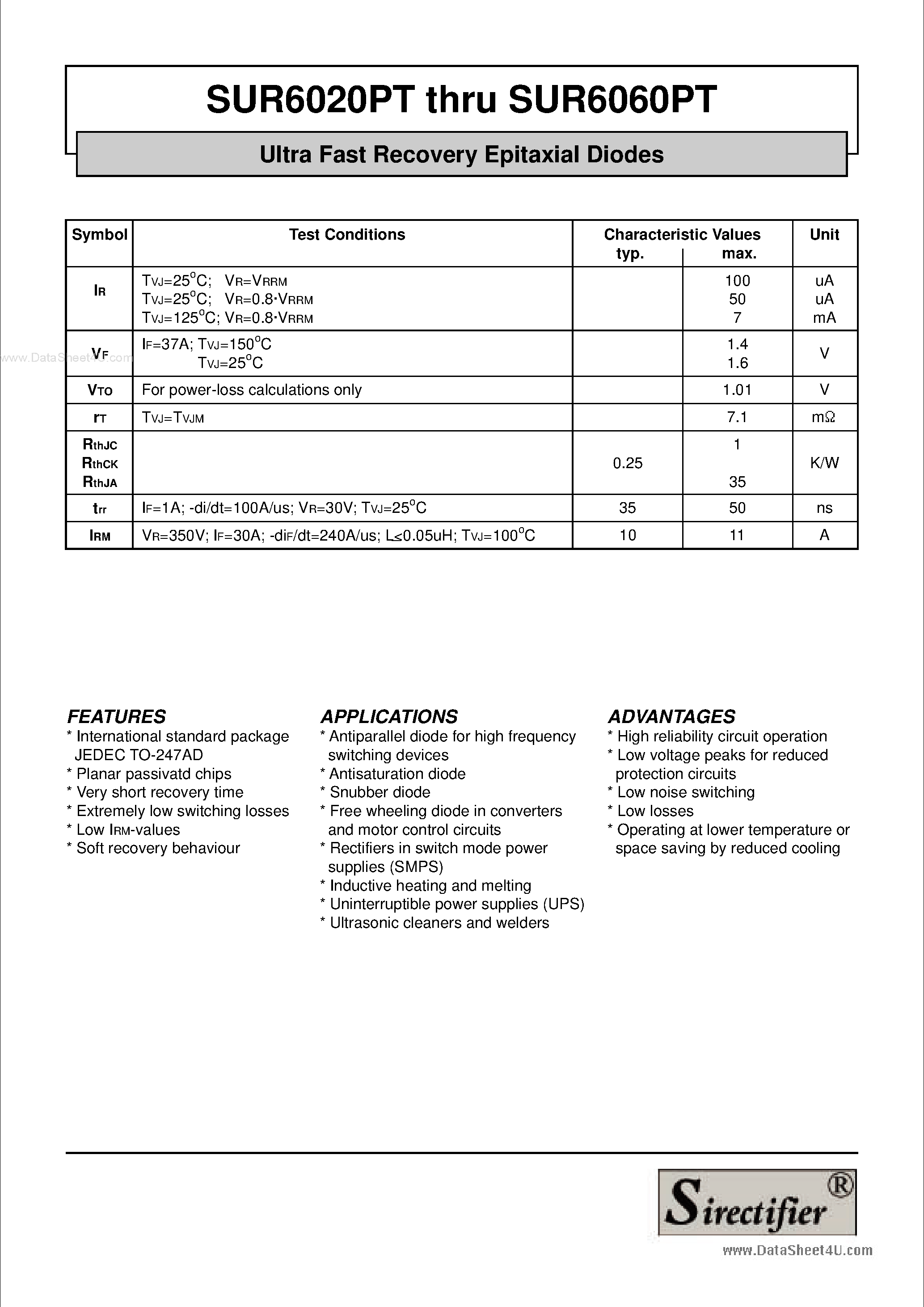

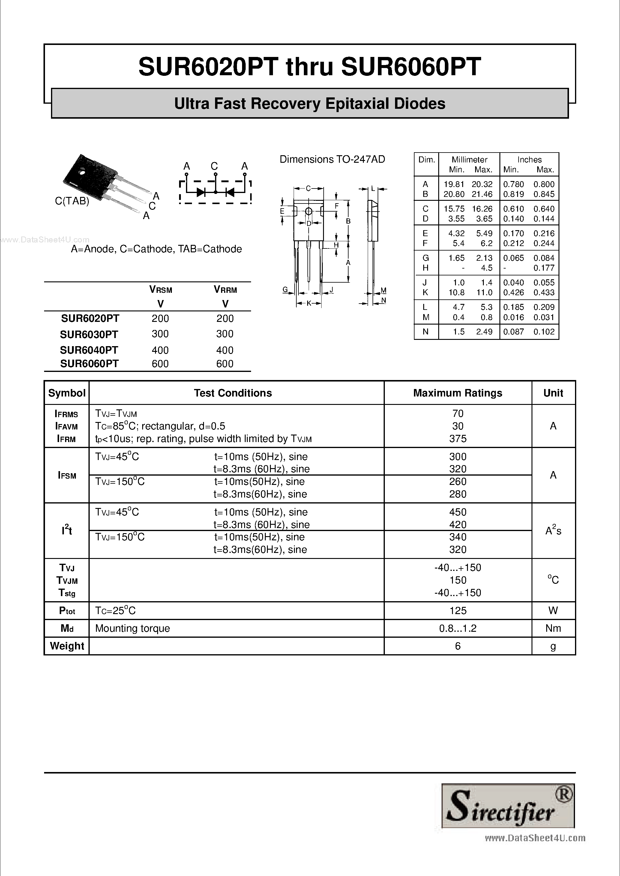

SUR6020PT-(SUR6020PT - SUR6060PT) Ultra Fast Recovery Epitaxial Diodes
Наименование:SUR6020PT
Производитель:Sirectifier Semiconductors
Описание:(SUR6020PT - SUR6060PT) Ultra Fast Recovery Epitaxial Diodes
