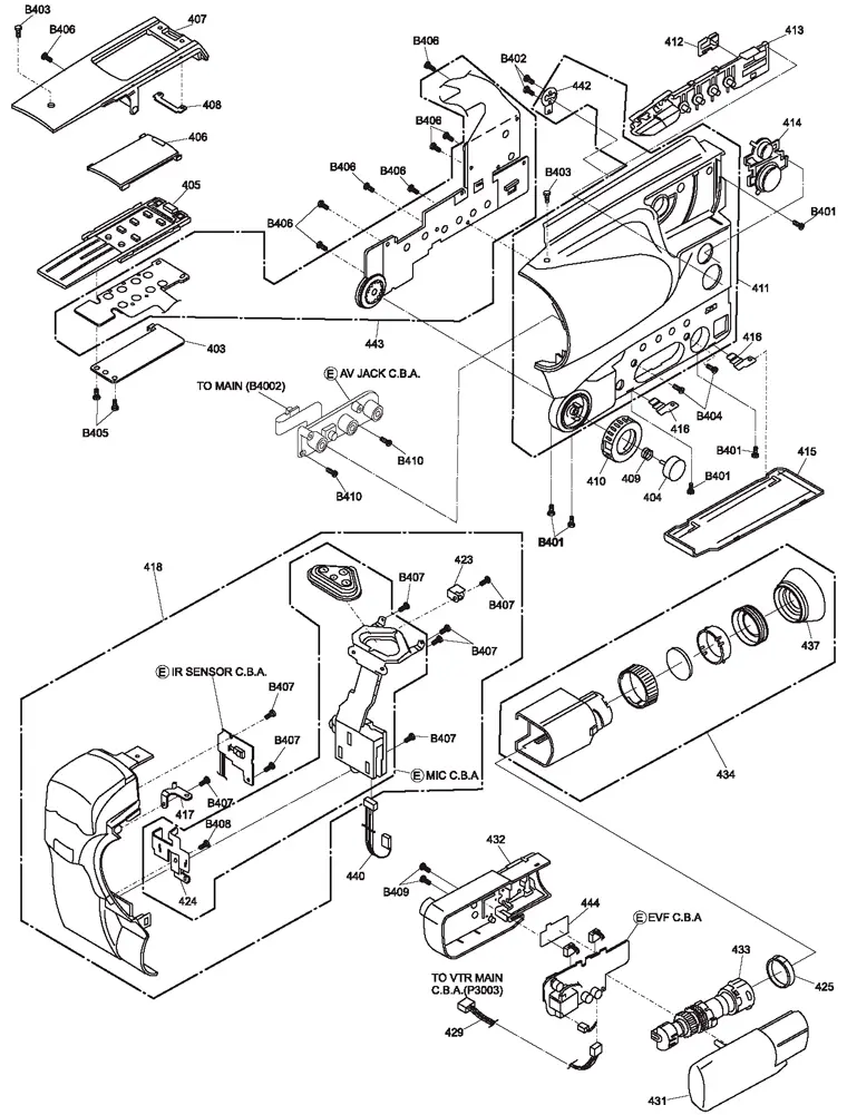

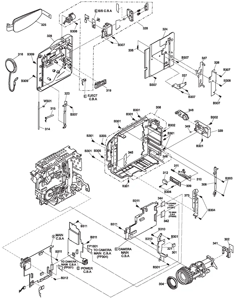

Сборочный чертеж видеокамер "NV-S70A/B/E" приведен на рис.1 (а, б), а в табл. 1 - перечень механических деталей и узлов этих видеокамер, необходимость заказа которых может возникнуть при ремонте (за исключением крепежа, пружин и т.п.).
Сборочный чертеж видеокамер Panasonic S70/S80/S90
Рис. 1а. Сборочный чертеж видеокамер Panasonic S70/S80/S90
Рис. 1б. Сборочный чертеж видеокамер Panasonic S70/S80/S90

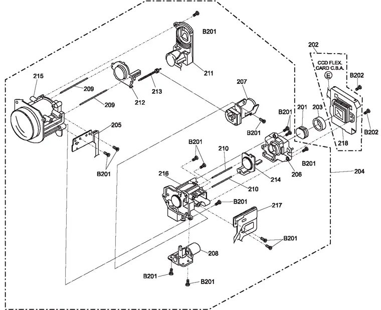

На рис. 2 показан сборочный чертеж объектива рассматриваемых видеокамер, а в табл. 2 - перечень его основных деталей и узлов, необходимость заказа которых может возникнуть при ремонте.
Сборочный чертеж объектива видеокамер S70/S80
Рис. 2. Сборочный чертеж объектива видеокамер S70/S80

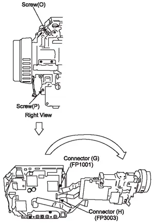

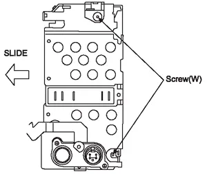

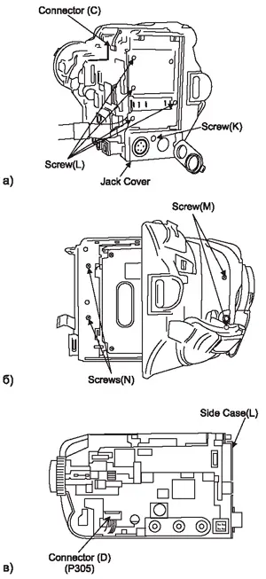

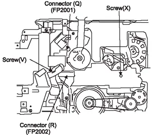

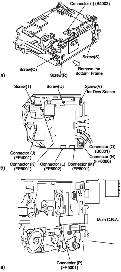

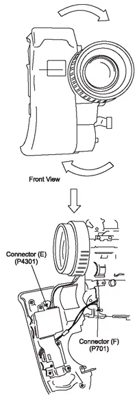

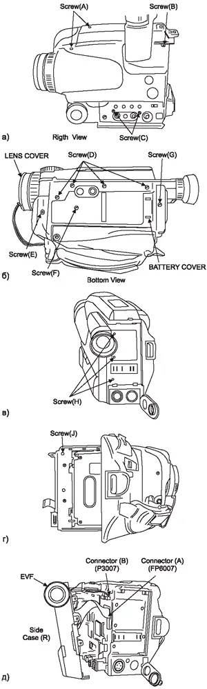

Разборка видеокамер "NV-S70A/B/E" производится в семь этапов. Первый этап включает 5 операций по демонтажу правой части корпуса (Ref No. 411, рис. 1б), второй - 3 операции по демонтажу левой части корпуса (Ref No. 308, рис. 1а), третий - 2 операции по демонтажу передней части корпуса (Ref No. 418, рис. 1б), четвертый - 2 операции по демонтажу камерной головки, пятый - 3 операции по демонтажу главной платы (camera main C.B.A), шестой - 1 операцию по демонтажу платы источника питания (Power C.B.A) и седьмой - 1 операцию по демонтажу платы электропривода (Drive C.B.A). Порядок разборки показан рис. 3-9 Односкоростные модели "NV-S77A/B/E" форматов S-VHS-C и Hi-Fi стерео базируются на БВГ с 9 головками такого же типа, как и в модели "NV-S70". Видеокамеры оснащены 14-кратным широкоугольным вариообъективом с переменной скоростью трансфокации (Wide-angle/variable speed zoom), фокусное расстояние - 8,9-54,4 мм, относительное отверстие - F1.8, диаметр резьбы для внешних насадок - 43 мм, в нем применена матрица ПЗС с диагональю 1/3 дюйма.
Порядок разборки видеокамеры
Рис. 3. Порядок разборки видеокамеры
Рис. 4. Порядок разборки видеокамеры
Рис. 5. Порядок разборки видеокамеры
Рис. 6. Порядок разборки видеокамеры
Рис. 7. Порядок разборки видеокамеры
Рис. 8. Порядок разборки видеокамеры
Рис. 9. Порядок разборки видеокамеры

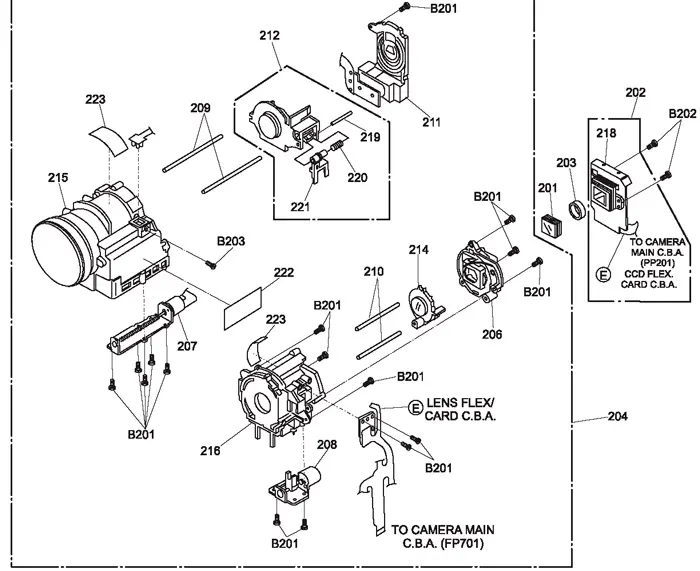

На рис. 10 приведен сборочный чертеж объектива рассматриваемых видеокамер, а в табл. 4 - перечень элементов и узлов, необходимость заказа которых может возникнуть при ремонте.
Сборочный чертеж объектива видеокамер NV-S77A/B/E
Рис. 10. Сборочный чертеж объектива видеокамер NV-S77A/B/E

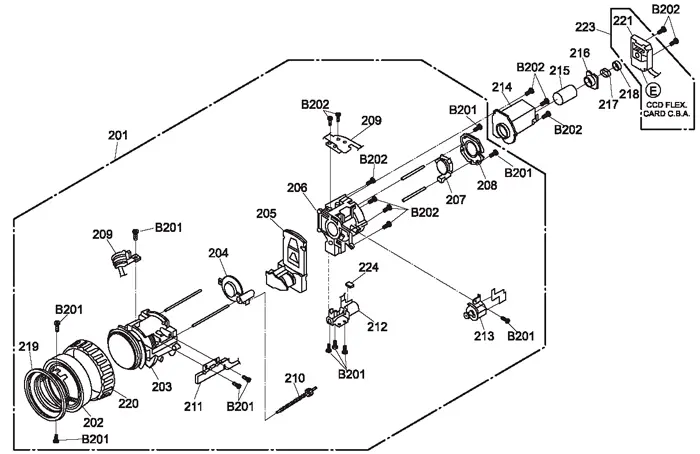

На рис. 11 приведен сборочный чертеж объектива видеокамер "NV-S90/900", а в табл. 6 - перечень его основных деталей и узлов.
Сборочный чертеж объектива видеокамер NV-S90/900
Рис. 11. Сборочный чертеж объектива видеокамер NV-S90/900
