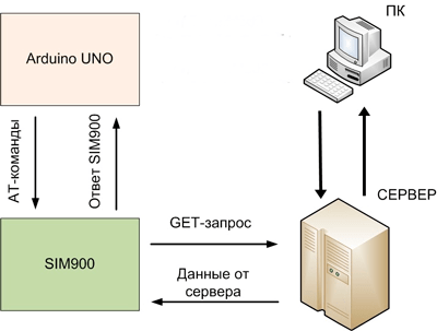

В общем случае схема обмена данными с Arduino через Интернет выглядит следующим образом.
Схема обмена данными с Arduino через Интернет
Рис. 1. Схема обмена данными с Arduino через Интернет
К Arduino подключается внешний шилд (Wi-Fi, GPRS или Ethernet), который посредством протокола http (или TCP/IP) обменивается данными с web-сервером (необходим выделенный ПК или аренда у хостера). На сервере запускается скрипт (функционал и код зависит от задач). С конечного устройства (планшета, ПК, ноутбука, смартфона) пользователь подключается уже непосредственно к серверу и видит необходимые данные, может отправлять свои.
В качестве сервера может выступать и сама плата Arduino, но в этом случае ее ресурсы сильно ограничены, а проброс интернет-трафика потребует определенных знаний.
Схема с удаленным сервером намного практичнее, так как появляется относительно независимый производительный буфер для хранения и обработки данных.

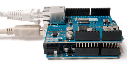

Самодостаточный сервер на шилде с Ethernet
Здесь стоит отметить, что в большинстве случаев реализация логики практически не отличается от изложенной. Меняются только используемые библиотеки и протоколы обмена данными. Например, некоторые шилды могут автоматически инициализировать соединения и приводить данные к требуемому формату, достаточно только отправить команду по протоколу http, все остальное устройство сделает само.
При использовании Ethernet shield можно подключиться к Интернету через проводной интерфейс RG-45 (который расположен на шилде).
Простой пример самодостаточного сервера на Arduino UNO R3 с шилдом W5100.
К основной плате (Ардуино) подключаем два светодиода (через ограничительные резисторы номиналом 220 Ом) на контакты 7 и 8. Подключаем W5100.
Подключение к Интернету
Рис. 2. Подключение к Интернету
Прошиваем скетч из вложений (primer_ethernet.zip).

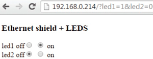

Теперь при открытии указанного в листинге IP-адреса (присваивается вашему устройству при прошивке) вы попадаете на web-страницу Arduino-сервера, где можно простым переключением указателей зажечь или погасить подключенные светодиоды.
